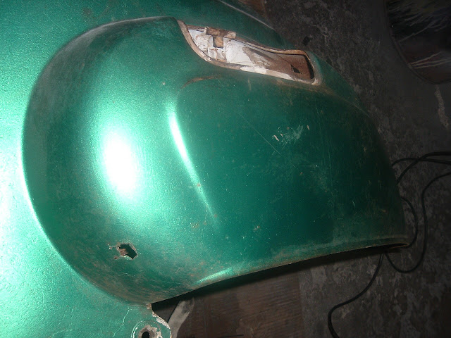

    Quote Originariamente inviato da djgonz Visualizza il messaggio
    Il convertitore di ruggine è meglio non usarlo, la ruggine si toglie del tutto, non si converte.
    ma se ad esempio la vespa è come in foto qui sotto, con la ruggine che ha mangiato da dentro, come procedi in genere per fermarla? da come ho chiesto e come sto già provando il convertitore ferma la corrosione della ruggine trasformandola in metallo che poi si può stuccare, verniciare etc.. se non fermo il processo chimicamente, solo sabbiandola si riesce ad eliminarla completamente? non rischio di vedermi sparire metà vespa visto che i lamierati sono già intaccati?

    Se il sabbiatore sa fare il suo lavoro la ruggine la toglie completamente... Dopo che la vespa è stata sabbiata si deve passare il prymer comunemente chiamato "antiruggine"... Questo è quello che si dovrebbe fare quando si restaura...

    poi bè, se i lamierati sono intaccati si ricostruiscono...

    Ecco, la ruggine... Che ne sai che sotto la vernice vecchia non ne stia spuntando altra oltre a quella che già vedi?
    Ecco un altro motivo perchè si deve sabbiare, ti dico subito che fermarla col ferox non serve a nulla...
