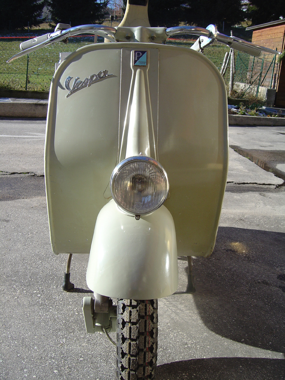

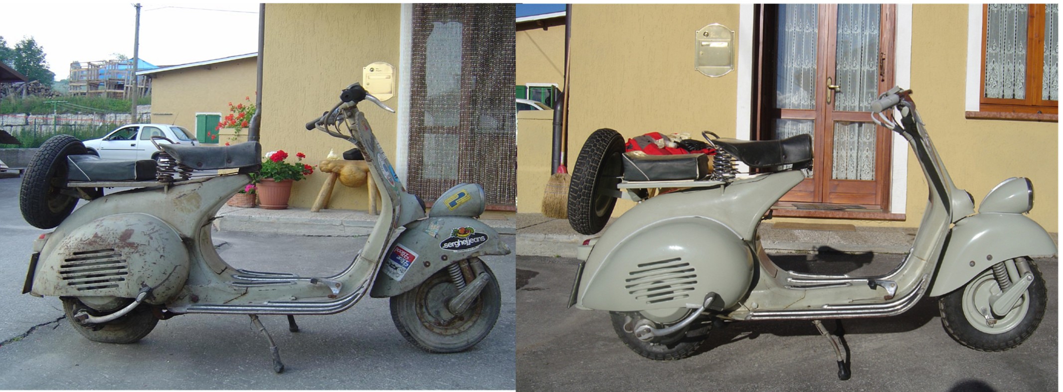

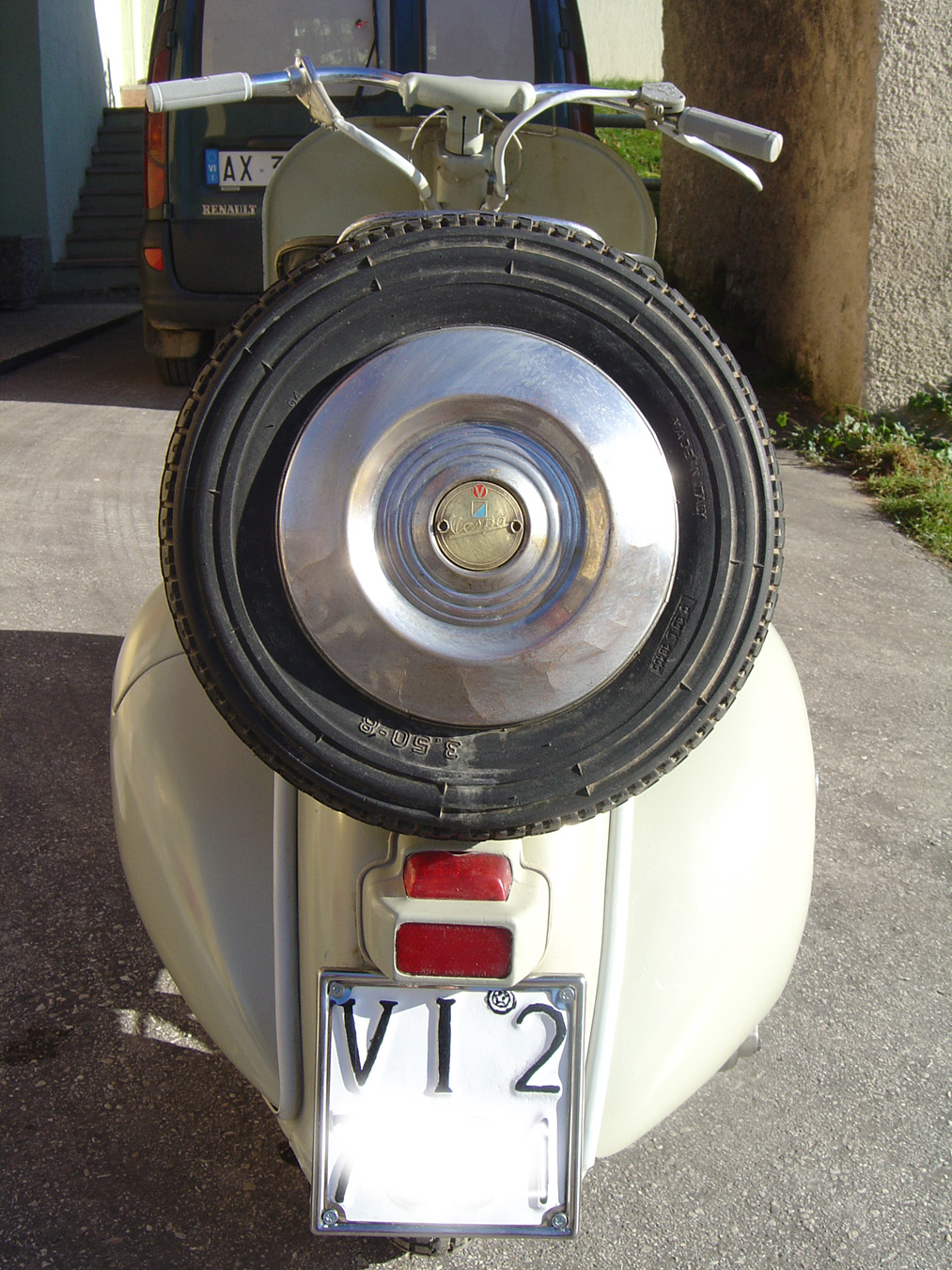

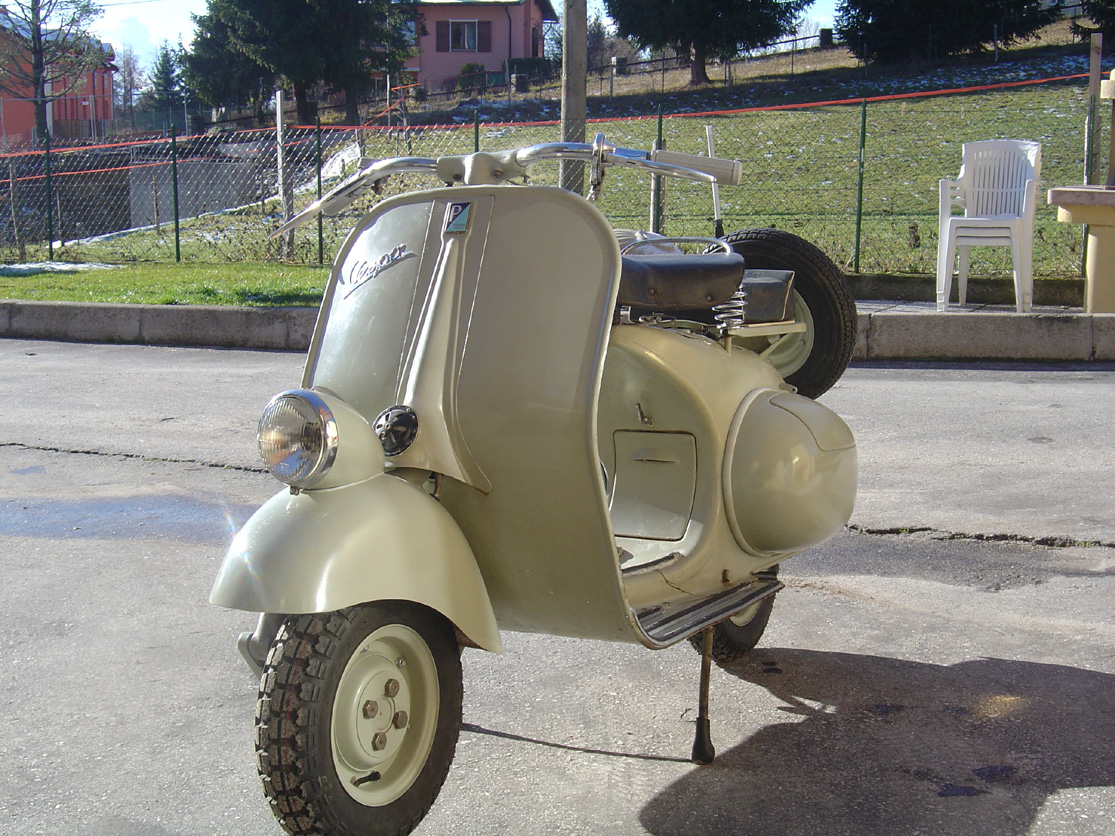

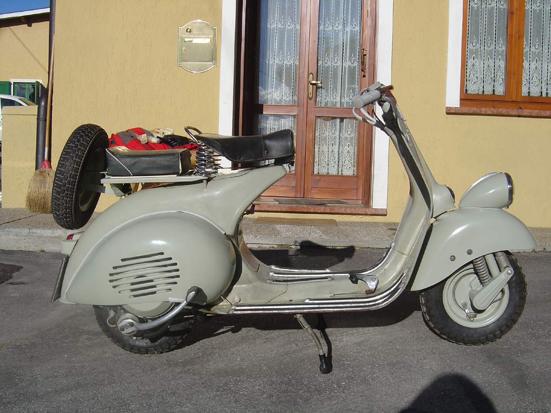

xsedenis Inviato 11 Dicembre 2006 Autore Segnala Condividi Inviato 11 Dicembre 2006 FINALMENTE LE Foto devo ancora lavarla e lucidarla voi che ne dite ?o la lascio cosi? Cita Link al commento Condividi su altri siti Altre opzioni di condivisione...

Pushpull762003 Inviato 11 Dicembre 2006 Segnala Condividi Inviato 11 Dicembre 2006 cazzo che canna che è venuta fuori....congratulazioni! Cita Link al commento Condividi su altri siti Altre opzioni di condivisione...
eleboronero Inviato 11 Dicembre 2006 Segnala Condividi Inviato 11 Dicembre 2006 i miei complimenti!!!!!!!! davvero bravo! p.s. i piedini del cavalletto vanno verso l'esterno e "cura" meglio la targa ciao Cita Link al commento Condividi su altri siti Altre opzioni di condivisione...

xsedenis Inviato 12 Dicembre 2006 Autore Segnala Condividi Inviato 12 Dicembre 2006 grazie eleboronero e a tutti ci sono ancora un po di ritocchini da fare ma avevo troppa voglia di vedre il risultato finale la lascio cosi o gli do una lucidata generale?anche a me il risultato piace molto di gran lunga superiore alle aspettative! Cita Link al commento Condividi su altri siti Altre opzioni di condivisione...
eleboronero Inviato 12 Dicembre 2006 Segnala Condividi Inviato 12 Dicembre 2006 lucida,lucida..........................visto che dal rospo e' saltato fuori il principe? ottimo lavoro! Cita Link al commento Condividi su altri siti Altre opzioni di condivisione...
nedo Inviato 13 Dicembre 2006 Segnala Condividi Inviato 13 Dicembre 2006 sono un po' deluso non si era detto che la facevi rosa? a parte gli scherzi xse ti è venuta davvero uno spettacolo!!!! in effetti la lucidatura tela uniformerebbe un po di più ma anche così secondo me è uno spettacolo Cita Link al commento Condividi su altri siti Altre opzioni di condivisione...
Largo...Ciospe! Inviato 13 Dicembre 2006 Segnala Condividi Inviato 13 Dicembre 2006 Wow ma che figa! E questo sarebbe un conservativo? Ma alla faccia eheheh....sei stato davvero molto molto bravo! Cmq il contatto in bakelite ha il cavo rosso sul vertice del triangolo e gli altri due contatti a destra e sinistra. Essendo entrambi uguali, non importa l'ordine in cui li metti...non vanno collegati assieme. Il filo bianco va collegato sul morsetto a massa. Ma forse hai già provveduto da solo Ciao FC Cita Link al commento Condividi su altri siti Altre opzioni di condivisione...
dittongorex Inviato 13 Dicembre 2006 Segnala Condividi Inviato 13 Dicembre 2006 ma il coperchio del mozzo anteriore come mai l'hai verniciato? in teoria è da lasciare senza vernice Cita Link al commento Condividi su altri siti Altre opzioni di condivisione...
