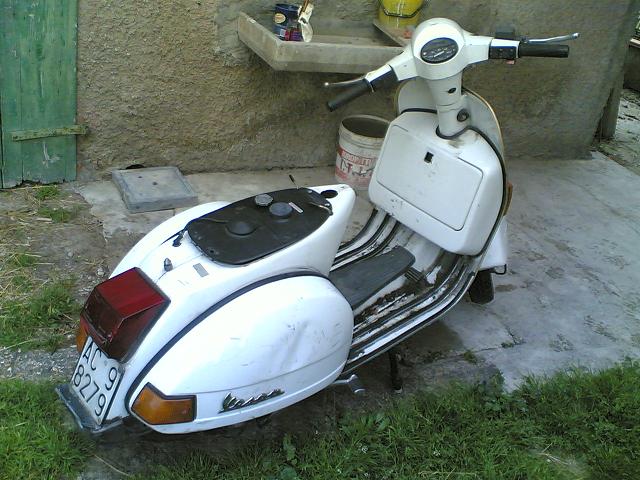

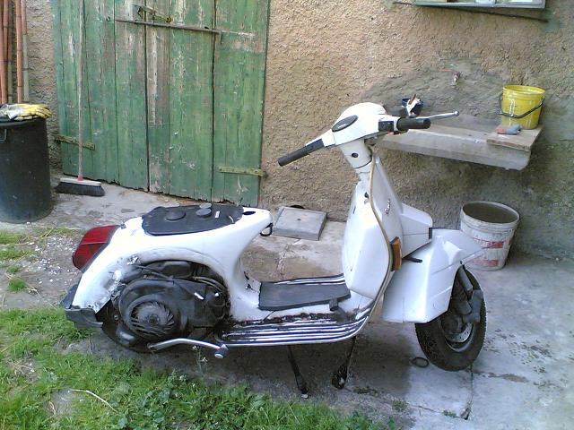

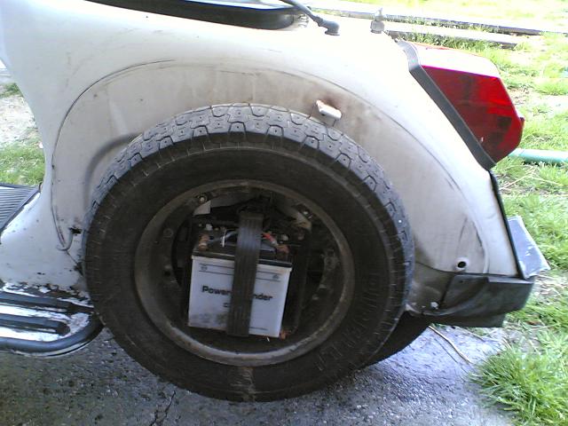

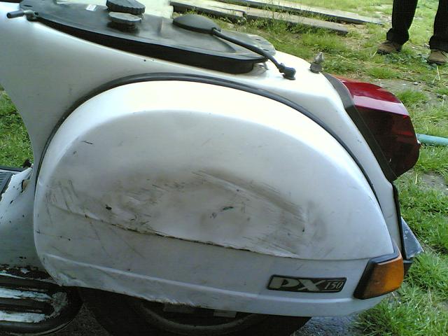

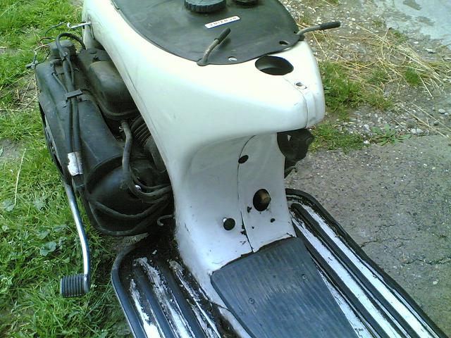

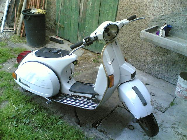

laclinica1 Inviato 1 Aprile 2007 Segnala Condividi Inviato 1 Aprile 2007 (modificato) Eccoci qua,prima di tutto ringrazio Largo...Ciospe per la vespa,sei grande,mi dispiace perfino di essere venuto con il mio amico a prenderla perchè sarei stato ore a parlare con te. Torniamo a noi: Vi presento la nuova paziente,un po' malandata per avere solo una decina d'anni ma nulla mi spaventa. Pensavo di metterla in standbye fino a che non finivo la VNB3 ma.... Alla prima occhiata ho detto...quasi quasi una sfumatina di colore lì una lucidata la' e la vespa la uso così e invece mi sono lasciato prendere un po' la mano con lo smontaggio... Modificato 24 Gennaio 2010 da laclinica1 Cita Link al commento Condividi su altri siti Altre opzioni di condivisione...
laclinica1 Inviato 1 Aprile 2007 Autore Segnala Condividi Inviato 1 Aprile 2007 altre Cita Link al commento Condividi su altri siti Altre opzioni di condivisione...
laclinica1 Inviato 1 Aprile 2007 Autore Segnala Condividi Inviato 1 Aprile 2007 e vaiiiiii Cita Link al commento Condividi su altri siti Altre opzioni di condivisione...
laclinica1 Inviato 1 Aprile 2007 Autore Segnala Condividi Inviato 1 Aprile 2007 alla fine dopo aver smontato tutto mi sono detto...MA CHI CAZZO ME L'HA FATTO FARE...... Cita Link al commento Condividi su altri siti Altre opzioni di condivisione...
royaleagle Inviato 1 Aprile 2007 Segnala Condividi Inviato 1 Aprile 2007 lol Certo che per avere 8 anni era messa veramente male, ma ormai è in buone mani... Che fai la restauri completamente oppure è già passato il camion della spazzatura a ritirarla?!? Cita Link al commento Condividi su altri siti Altre opzioni di condivisione...
laclinica1 Inviato 2 Aprile 2007 Autore Segnala Condividi Inviato 2 Aprile 2007 no no,la rimetto a nuovo ma gli daro' quel tocco di diverso,di sicuro non la stravolgero' ma sicuramente la vestiro' con colori NON originali,tanto non posso FMIarla quindi no problem poi è una vespa che terro' per molto molto tempo anche perchè la ho regalata ai miei. Cita Link al commento Condividi su altri siti Altre opzioni di condivisione...

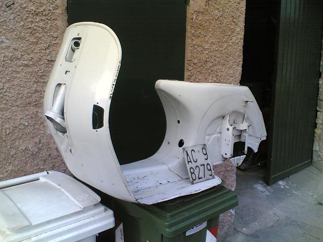

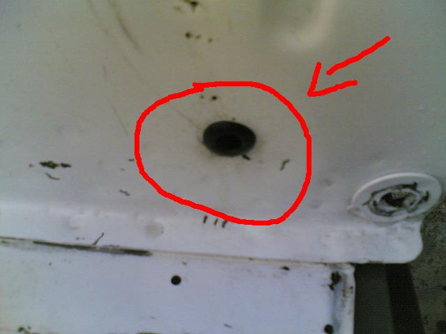

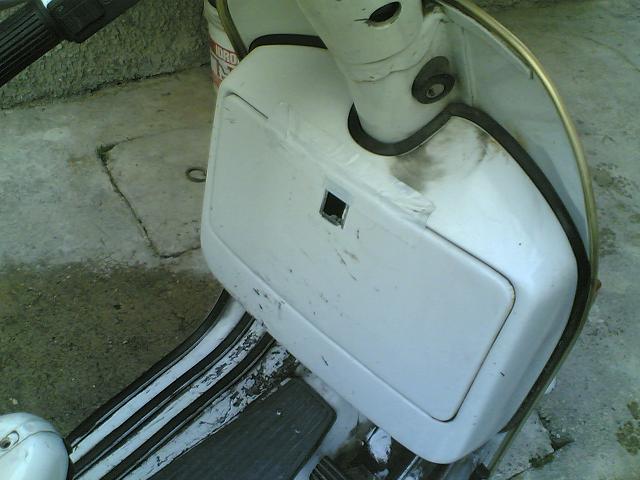

laclinica1 Inviato 2 Aprile 2007 Autore Segnala Condividi Inviato 2 Aprile 2007 Raga CHI MI AIUTA????? Devo togliere dalla scocca i 2 incastri delle bandine cioe' quei gommini con pulsante dove si infilano i perni,meglio vedere le foto va'! Intanto grazie anticipatamente Cita Link al commento Condividi su altri siti Altre opzioni di condivisione...

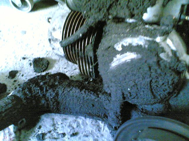

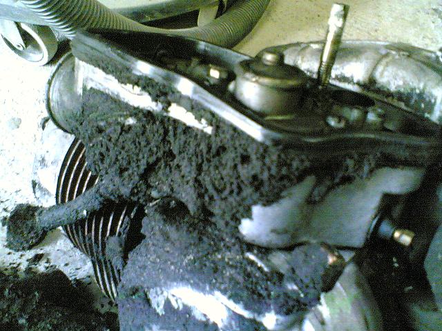

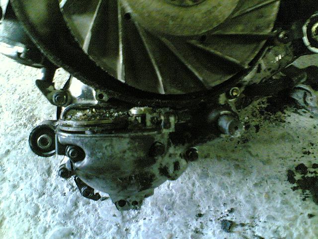

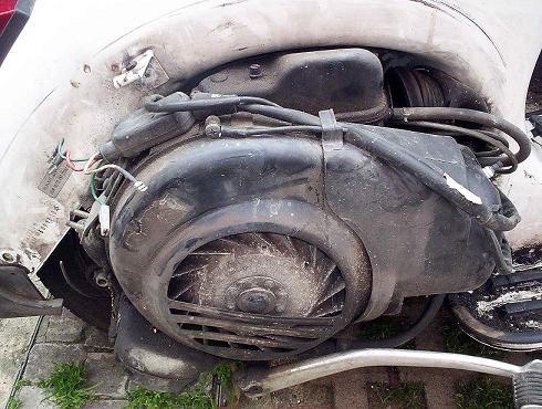

laclinica1 Inviato 2 Aprile 2007 Autore Segnala Condividi Inviato 2 Aprile 2007 QUESTO ERA IL SUO CUORE COME POTETE VEDERE AVEVA SEGNI EVIDENTI DI TUMORE CHE A TEMPO DEBITO PROVVEDERO' AD OPERARE...STI CA!!! Cita Link al commento Condividi su altri siti Altre opzioni di condivisione...
BradipoSport Inviato 2 Aprile 2007 Segnala Condividi Inviato 2 Aprile 2007 ca_ _o, ma andava per fossi? mi ero interessato anche io a sta vespa, se era 200 non l-avevi tu... Cita Link al commento Condividi su altri siti Altre opzioni di condivisione...
laclinica1 Inviato 2 Aprile 2007 Autore Segnala Condividi Inviato 2 Aprile 2007 Per fortuna che era 150 allora...cmq dalle mie parti è difficile reperirle a basso costo ma era un pezzo che cercavo una col freno a disco,miscelatore e aviamento elettrico,almeno così il mio vecchio non avra' sbattimenti Cita Link al commento Condividi su altri siti Altre opzioni di condivisione...
tekko Inviato 3 Aprile 2007 Segnala Condividi Inviato 3 Aprile 2007 Raga CHI MI AIUTA?????Devo togliere dalla scocca i 2 incastri delle bandine cioe' quei gommini con pulsante dove si infilano i perni,meglio vedere le foto va'! Intanto grazie anticipatamente anche io vorei sapere come si smontano...mi hanno detto sche sono ad incastro, messi li a pressione, ma non riesco a smontarli... HELP! Cita Link al commento Condividi su altri siti Altre opzioni di condivisione...
laclinica1 Inviato 3 Aprile 2007 Autore Segnala Condividi Inviato 3 Aprile 2007 li stacco a morsi....ho piegato perfino la lamiera del telaio ma nulla da fare... Cita Link al commento Condividi su altri siti Altre opzioni di condivisione...
BradipoSport Inviato 4 Aprile 2007 Segnala Condividi Inviato 4 Aprile 2007 li stacco a morsi....ho piegato perfino la lamiera del telaio ma nulla da fare... io ci ho rinunciato... appena finita l'operazione 'traforo' rivernicio con quelli su ho tolto il cavo avvolto bene ma quelli non ho capito come si tolgono... Cita Link al commento Condividi su altri siti Altre opzioni di condivisione...
laclinica1 Inviato 4 Aprile 2007 Autore Segnala Condividi Inviato 4 Aprile 2007 dici che costino una cifra dal ricambista? Cita Link al commento Condividi su altri siti Altre opzioni di condivisione...
tekko Inviato 4 Aprile 2007 Segnala Condividi Inviato 4 Aprile 2007 dici che costino una cifra dal ricambista? su SIP mi sembra 5-6 euro l'uno... credo che l'unico modo per levarli sia romperli di fuori e poi spingerli dentro....booooooooo Cita Link al commento Condividi su altri siti Altre opzioni di condivisione...

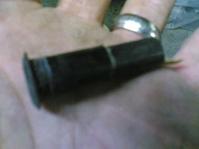

laclinica1 Inviato 8 Aprile 2007 Autore Segnala Condividi Inviato 8 Aprile 2007 signore e signori, ho svelato il mistero di sti cazzi di biciotti,sono inseriti a pressione basta colpirli al centro dall'interno e schizzano fuori in un attimo,uno sono riuscito al primo colpo,l'altro ho sbagliato la mira e l'ho leggermente rovinato...comunque ecco la foto.... Cita Link al commento Condividi su altri siti Altre opzioni di condivisione...

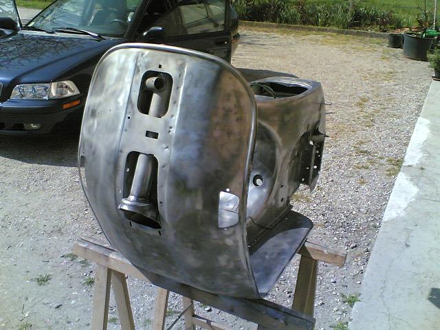

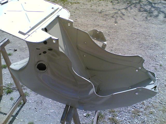

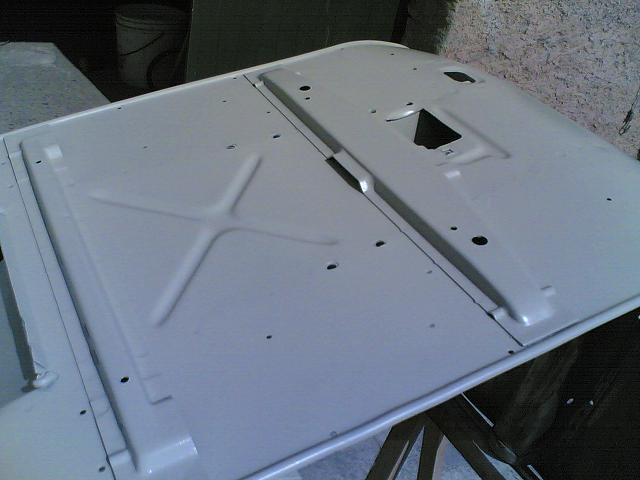

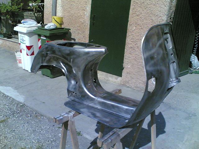

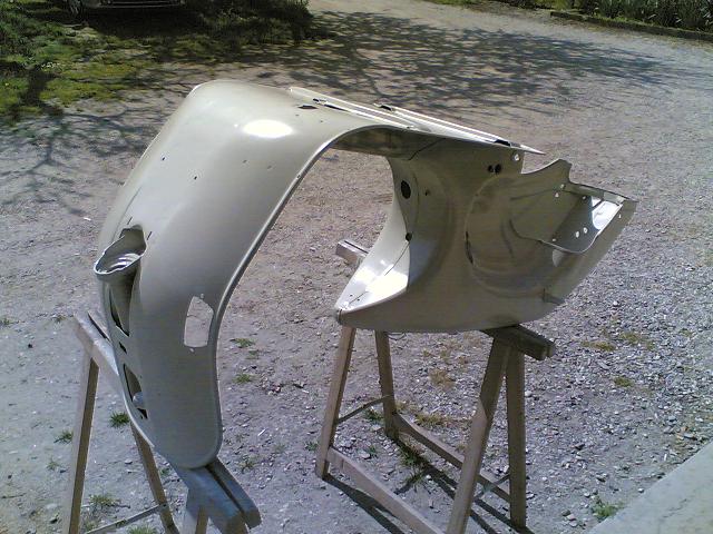

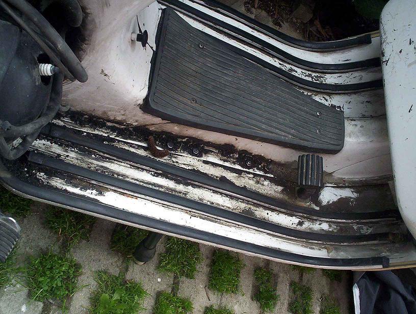

laclinica1 Inviato 8 Aprile 2007 Autore Segnala Condividi Inviato 8 Aprile 2007 dopo la parentesi biciolotti continuo col postarvi le foto dell' "operazione mutamento"... sabato mi sono chiuso in sala operatoria ed ho sverniciato interamente il telaio,la paziente nella sua nudita' si è presentata devo dire niente male. Sverniciante a palate e un disco x flex con fili di ferro,una sabbiatina giusto dove non arriva il pennello ed il disco ed il gioco è fatto!!! Dopo qualche ora avevo finito ed ormai ci avevo preso gusto e sono riuscito a darle una rinfrescata con del fondo epossidico. Ora la lascero' in stand by perchè sto decidendo la tinta per il new look....chissà! Chi vivrà vedrà....MANDY VESPISTI Cita Link al commento Condividi su altri siti Altre opzioni di condivisione...
