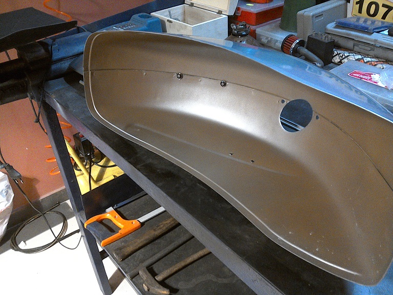

inoltre la guarnizione pancia cofano sx va messo lungo tutto il perimetro del cofano o solo nella parte alta come quella dx lato motore?

Ciao, la guarnizione alla pancia va tutto attorno alla stessa, giunzione in basso e fissato con colla o silicone.
Molto bene che hai risolto il rubinetto. Per il discorso ribattini ci sono degli appositi attrezzi, in alternativa è meglio farsi aiutare perché fare un danno è un attimo, per i loghi quello anteriore va ribattuto, quello posteriore ha degli appositi ganci elastici per il suo fissaggio, attento che va modellato sulla costola della coda.

come sempre GRAZIE Francesco.... montando la pancia sx vedo che l'angolo basso non combacia contro il telaio... Ci sono delle regolazioni da fare?

Ciao, spesso e volentieri la pancia sx è un svergola, per registrare questo si lavora sul serraggio dei bulloni che fissano le alette che sono attorno al suo contorno. E' un lavoro che ti consiglio di fare prima del montaggio del serbatoio che nel caso saltasse qualche bulloncino ti impedirebbe di sostituirlo. Nel serraggio inizi dal punto dove combacia di meno e poi con pazienza serri tutti gli altri dadi a rotazione fino a che tutto non combacia perfettamente.

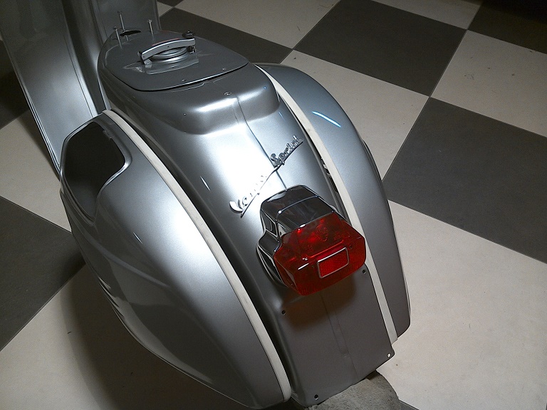

ecco aggiornato la fase del restauro.... mi manca da mettere le strisce pedale, logicamente a ribattini, impianto elettrico, fili e guaine, modanature a cofani e parafanghi ecc... che ne dite?  sono ben accette critiche e complimenti ps. il cavalletto non è stato montato come prima cosa perchè quando l'ho acquistato originale piaggio non mi è stato detto che il kit staffe e bulloni si acquistava a parte ed inoltre non era disponibile e bisognava ordinarlo..... 10 giorni per averlo...

Ciao, il colore va bene ed è stata verniciata molto bene.
Osservazioni:
I fregi vanno montati prima di montare cofani e parafango, così come i listelli della pedana.
Il clacson va montato solo dopo aver passato guaine comando ed impianto elettrico, messo adesso ti impiccia non poco.
Attento al comando dello starter manca la molletta di fermo dell'astina.
Comunque sta venendo proprio bene.

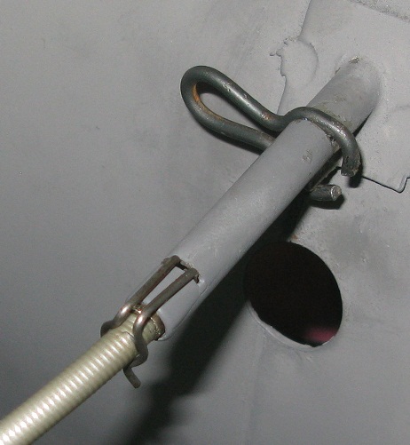

di mollette me ne hanno vendute due una da mettere nella fessura iniziale del tubicino in ferro, che a dire la verità non si incastra, mentre la seconda piu piccola dovrebbe andare nella parte finale del tubicino in ferro che dovrebbe bloccare la guaina.... giusto? ps.. io a Verona vengo spesso a verona e conosco benissimo la salita di Torricelle in quanto corro in bici...

ciao francesco, queste sono le mollette di blocco per filo e guaina starter, ma specialmente la prima cioè quella grande non stringe niente anche perchè sotto al tubicino in ferro c'è una piastrina.... PERPLESSITA' .... non far caso alla molletta cerchiata perchè è una foto presa in rete

Ciao, ti rispondo al volo perché sono incasinato, la molletta in questione va montata in questo modo: si prepara così poi si infila il filo che comanda lo starter, poi si infila la guaina, poi con pazienza la si gira verso il basso in modo che fissi la guaina come nella foto che ti ho postato.

Ciao, quella più grande è fondamentale a boccare l'asta del pomello che altrimenti ritornerebbe senza attivare lo starter.

CIAO Francesco, come puoi notare dalle foto postate della mia vespa, mi sono accorto che il tubicino dove all'interno scorre il filo dello starter p diverso dalle foto dei tubicini esempio che mi hai postato, infatti ha una strozzatura iniziale che serve a bloccare la guaina evitando a questa di andare in avanti quando si tira il pomello, mentre la fessura quella riservata alla molla grande non capisco come bloccare al suo interno la molletta. Però facendo molte prove senza mettere questa molletta funziona tutto correttamente anche perche il pomello viene bloccato dal filo dello starte che evita si farlo uscire dal telaio......

Allora, l'equivoco nasce da quando mi hai detto delle due molle, pensavo che avessero modificato la sprint ma essendo anche la tua una prima serie mi sorgevano dei dubbi, infatti le nostre non montano la seconda molla in quanto la strozzatura del tubetto assolve questo compito ed io ho postato la foto di un px solo per farti vedere come vanno montate.
la mollettina grande va inserita a cavallo dell'intaglio esattamente come la foto che ti ho messo. Il filo trattiene si il pomello, ma la molla del comando starter del carburatore è parecchio robusta e fa rientrare il pomello, per tenerlo tirato devio trattenerlo con la mano ed è piuttosto scomodo avviare la vespa cosi.

ok, ma a me non c'è nessuna molla e poi la molletta, stretta al massimo, ci balla dentro e ho paura di rumore si vibrazioni....

La molletta non deve ballare ed attraverso la fessura fa presa sull'asta del pomello. Questa serve a controbilanciare la molla all'interno del comando starter vedi freccia gialla nella foto.

ok ma come faccio a bloccarla???????????????????_caldo

Tranquillo quando puoi con calma fammi una foto della molletta e di come calza poi sul tubetto. Deve aderire come nella foto che ho postato. Dici che è lasca e non aderisce bene?
