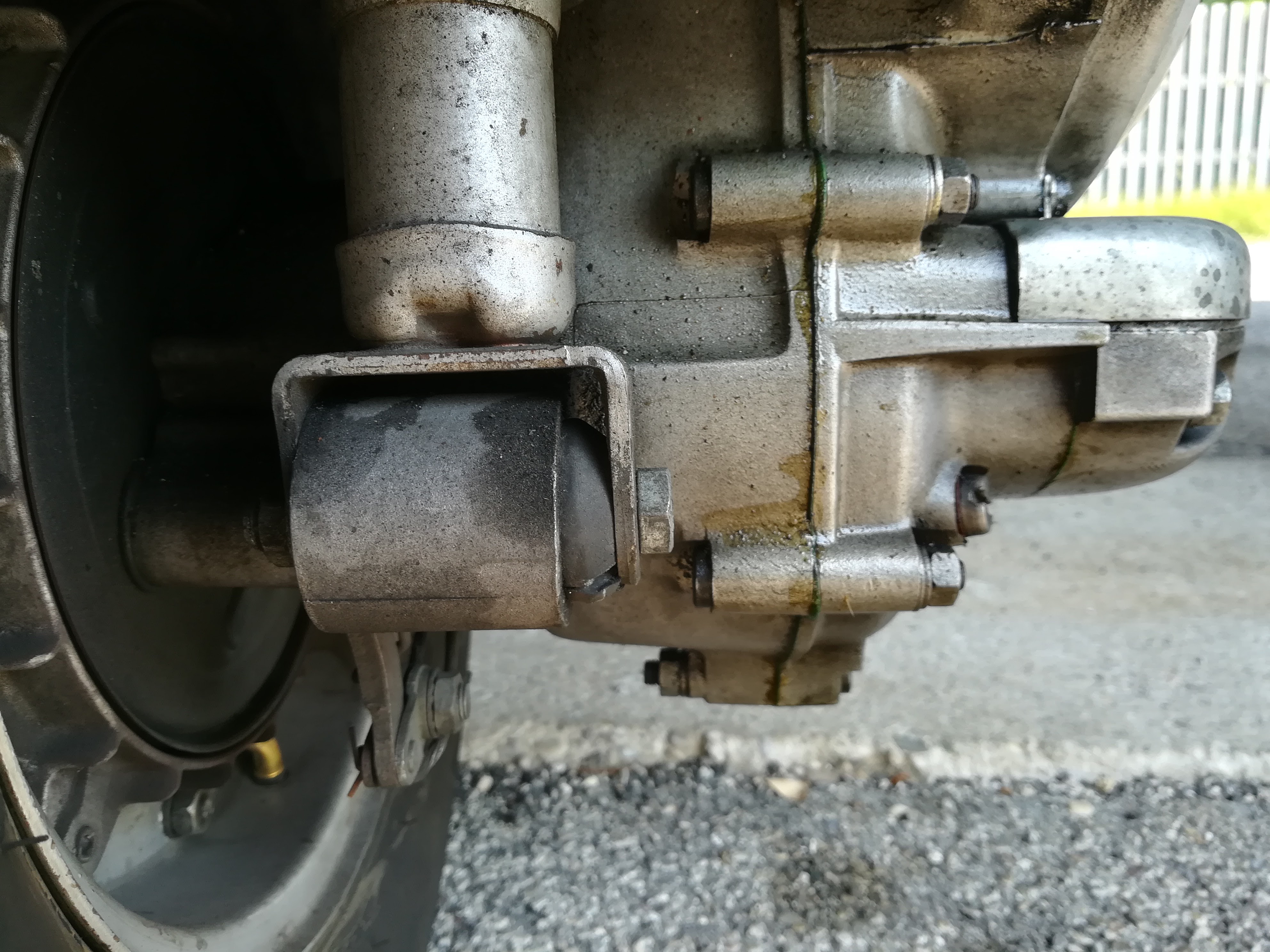

Benedetto Conte Inviato 24 Agosto 2017 Segnala Condividi Inviato 24 Agosto 2017 Buongiorno a tutti, scrivo perchè ho notato che dopo una caduta la Vespa tira decisamente a destra, tanto da spingermi, molto spesso, a bordo strada. Prima di un VespaRaduno, ho preso uno scivolone in rotonda causa gomma posteriore liscia e asfalto bagnato. La Vespa non sembrava aver subito danni vistosi se non il solo cofano sinistro graffiato, nessun altro segno. Quel giorno, dopo l'incidente, faccio comunque 100 km, in 2, senza accorgermi di niente. Il giorno dopo mi preoccupo di sostituire la gomma liscia e gonfio gli pneumatici, anteriore a poco meno di 2, posteriore a 2,2. Mi accorgo che però la Vespa tira vistosamente a destra tanto da spingermi a stare sul sellino leggermente sulla sinistra 'chè quando arrivo a lavoro, dopo 23km, mi sento tutto squilibrato anche io. Provo a pensare che magari nella caduta si sia storto il manubrio, ma no. Che sia la ruota posteriore leggermente storta? (ma non sembrerebbe!!!) Pomeriggio proverò a sgonfiare leggermente la ruota anteriore. Che altro può essere? Grazie a tutti Cita Link al commento Condividi su altri siti Altre opzioni di condivisione...
Benedetto Conte Inviato 24 Agosto 2017 Autore Segnala Condividi Inviato 24 Agosto 2017 Ho notato che forse è fuoriuscito il silent block dell'ammortizzatore posteriore, potrebbe essere questo? come dovrei fare per sistemarlo? Cita Link al commento Condividi su altri siti Altre opzioni di condivisione...
Benedetto Conte Inviato 24 Agosto 2017 Autore Segnala Condividi Inviato 24 Agosto 2017 Cita Link al commento Condividi su altri siti Altre opzioni di condivisione...
massits Inviato 25 Agosto 2017 Segnala Condividi Inviato 25 Agosto 2017 per sistemare il silent block posteriore devi togliere il vecchio e inserire il nuovo. MA io pure lo ho spostato ma mi tira a sx solo se lascio il manubrio in corsa. hai provato a fare la prova di "gioco assiale" ? metti il bloccasterzo e prova , prendendo la ruota sui fianchi a vedere se ha gioco.. Cita Link al commento Condividi su altri siti Altre opzioni di condivisione...
Benedetto Conte Inviato 30 Agosto 2017 Autore Segnala Condividi Inviato 30 Agosto 2017 Ho sostituito il silent block, il problema è leggermente migliorato ma credo ci siano da sostituire anche i silent block anteriori che saranno probabilmente usurati Cita Link al commento Condividi su altri siti Altre opzioni di condivisione...
massits Inviato 30 Agosto 2017 Segnala Condividi Inviato 30 Agosto 2017 se intendi quelli dell'attacco ammortizzatore, si, quelli si secano e danno gioco col tempo. Cita Link al commento Condividi su altri siti Altre opzioni di condivisione...
