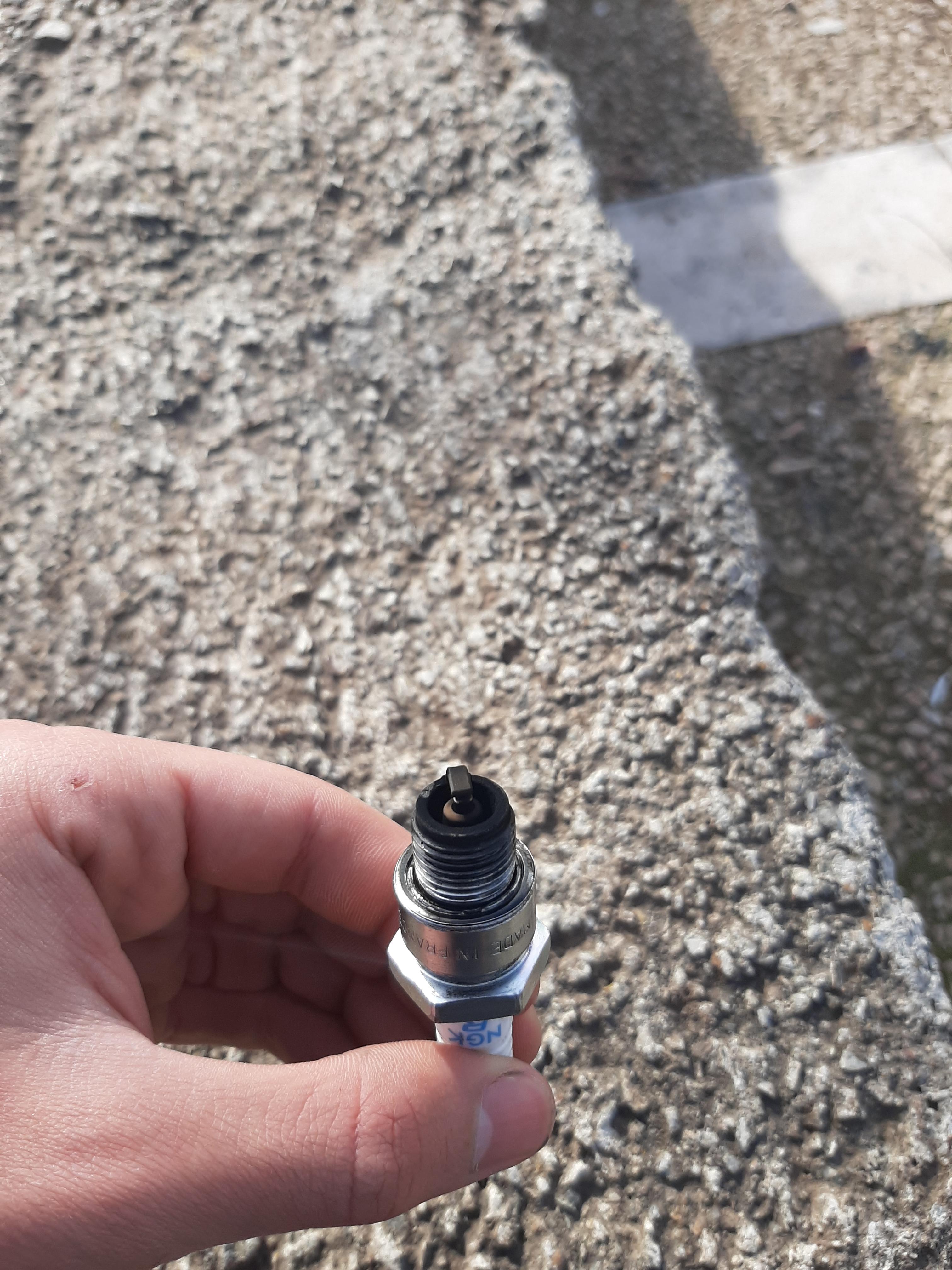

  5. Ciao a tutti, ho comprato per la mia special originale una candela nuova B6H S. Premetto che ci ho fatto una cinquantina di chilometri e il motore aspira aria da non so dove quindi ho girato con l'aria leggermente aperta in modo tale da fare si che il motore cali di giri. Mi sapreste dire in che condizioni ho girato? La base è bronzea ma nei primi filetti è per metà nera. Anche internamente è per metà nera e marrone. Nel complesso è molto secca
