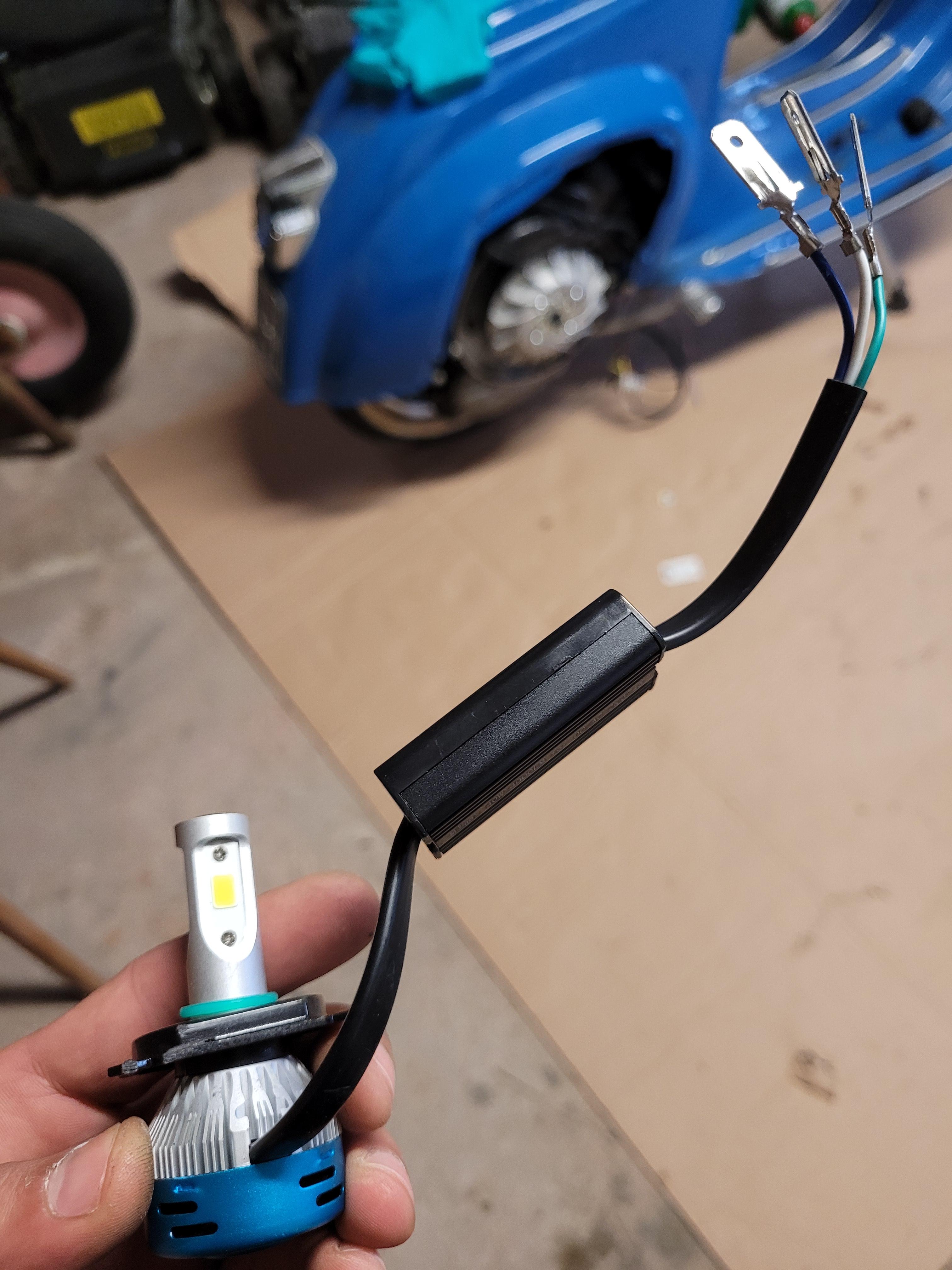

Facci sapere poi la lampadina a LED, ricorda di posizionarla nel punto di fuoco della parabola, sennò ti fa o un buco buio al centro o luce solo al centro e buio ai lati!

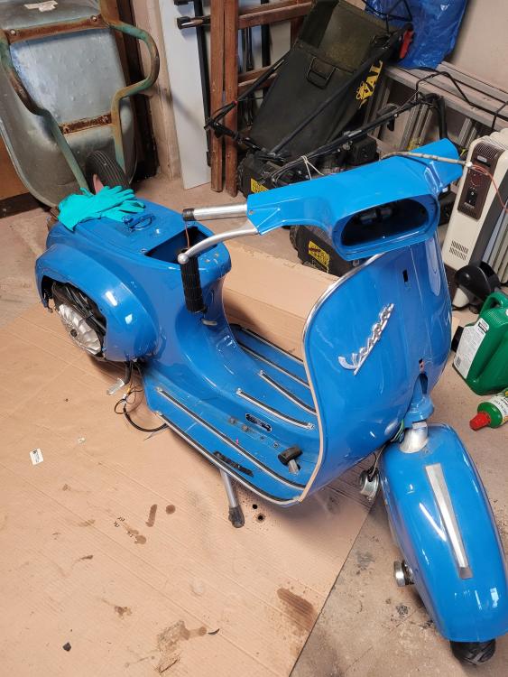

Buonasera...allora anche le frecce funzionano ma purtroppo ho ordinato il tasto sbagliato per lo stop del freno e non ho potuto provare anche quello(l'ho comprato NA non capisco quale c*** sia)....allora mi sono messo a togliere quegli orrendi tubi dell'acqua che c'erano al posto degli spessori x accelleratore e frizione...chiaro dovevo togliere il cavo frizione o non potevo e mi sono accorto che manca la rondella che distanzia il semimanubrio e la bussoletta stop capoguaina...c'era un pezzo di legno....giuro che vado ad ammazzarlo...c** di crucco ingorante....quindi niente prova...dovrò rimandare....x quanto riguarda il faro led...(ricorda di posizionarla nel punto di fuoco della parabola....sarebbe a dire?) e ho provato ma attacco la massa al bianco e quando do il positivo sul cavo verde se ne accendono 2 mentre quando vado sul blu rimane tutto spento...cosa sbaglio??allego foto e grazie!

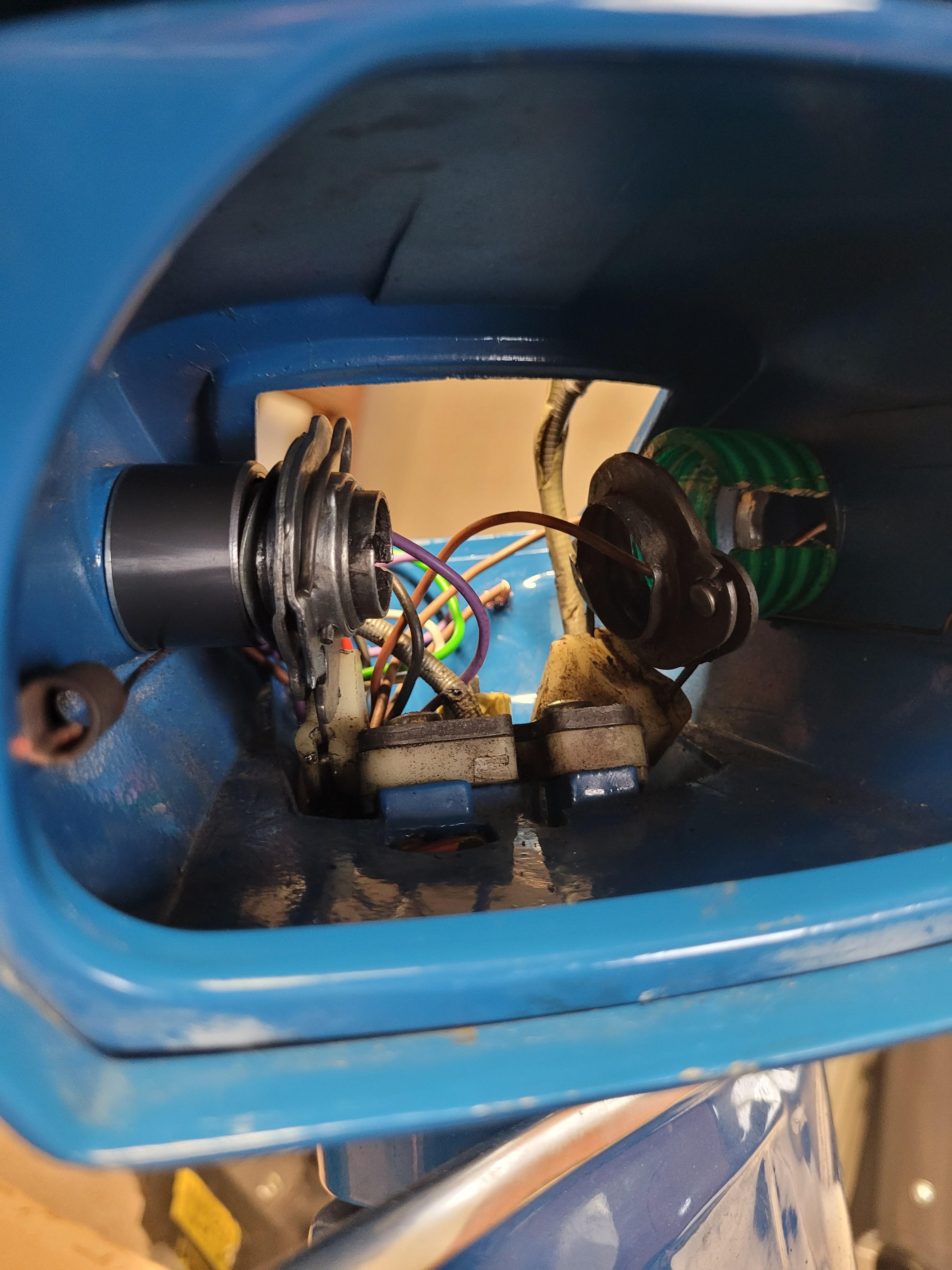

L'interruttore dello stop va bene NA, solo che devi cambiare lo schema di funzionamento. In pratica il positivo dalla scatolina sotto al motore va all'interruttore e all'altro contatto dell'interruttore ci va a un filo fino a un contatto della lampadina dello stop e all'altro un filo collegato a massa.
Ma nella lampadina LED non è che è il nero la massa??
Per posizionarla al punto di fuoco intendo dire che, a lampadina accesa (alimentala con una batteria o un alimentatore 12v) devi provare ad inserirla nella parabola e trovare il punto che fa più luce ovvero che diffonde meglio la luce.
Non essendo infatti progettata per attacco BA20D che presumo sia quello che tu monti, non è scontato che se la metti in sede così come è, dia una corretta illuminazione.
Ah, ottimo lo spessore fatto con il pezzetto di tubo di ferro. Però quei tubi da acqua davano tutto un tocco di classe....peccato averli rimossi 🤣
Verifica anche che ci sia la rondellona spessore tra manettino e manubrio!
No il problema vero è che io l'ho comprato x NA ma era uguale all'altro...l'ho odinato di nuovo e questa volta ho visto anche le foto...speriamo bene!...x quanto riguarda la lampada grazie del consiglio proverò!gli spessori in foto sembrano di ferro ma sono comprati e sono di plastica(comprato uno in più e me li farò in ferro per dopo il restauro...così mi danno l'impressione di essere debolucci!)e quei tubi dell'acqua sono un tocco di m** di quel crucco ignorante...altro che classe...provero vespino...oggi ho Notato anche perde un pochino dal selettore...questo inverno dovrò assolutamente aprire tutto...anche perchè le Marce non entrano una meraviglia...ahh la rondella al manubrio accell c'è...1 su 1000 c'è la fa! 🤪😅🤣....vi tengo aggiornati non appena potrò andare avanti...intanto credi che se vado un po a regolare il selettore la cosa possa migliorare?

Ok quest'inverno allora mi dedicherò solo al colore!e no mettendo la prima non tende ad andare avanti ma io mi ricordo che la mia special d ragazzino non era così dura e faticosa nel cambio marcia...riguardo al faro si vorrei fare il led tutto assieme e una posizione normale...anche se dovrò crearmi un cavo perchè la posizione attualmente non esiste...solo spengo o anabbagliante...che dici devo creare un cavo dal verde o sdoppio il Viola attuale?

Eh mi sa che quel devio ha solo spento e anabbaglianti. Se vuoi tenere sempre acceso basta che colleghi diretto il positivo alla linea della posizione e quando usi l'interruttore si accende il LED.
O metti tutto assieme e quindi o spento o tutto acceso.

Finalmente sono riuscito a finire il tutto e la situazione elettrica è perfetta...(il led è fantastico!!!)ho provato un po la vespa e sembra tutto in ordine ma quando sono in salita dopo aver messo la terza non ne vuole sapere di prendere I giri...si le salite qua sono al 60 70% ma non ricordo che non riuscisse comunque ad arrancare...ho pensato alla carburazione...ho un 16/16 con getto 70...che ne pensate? Ad ogni modo vi ringrazio infinitamente per I consigli e supporto...siete fantastico!
