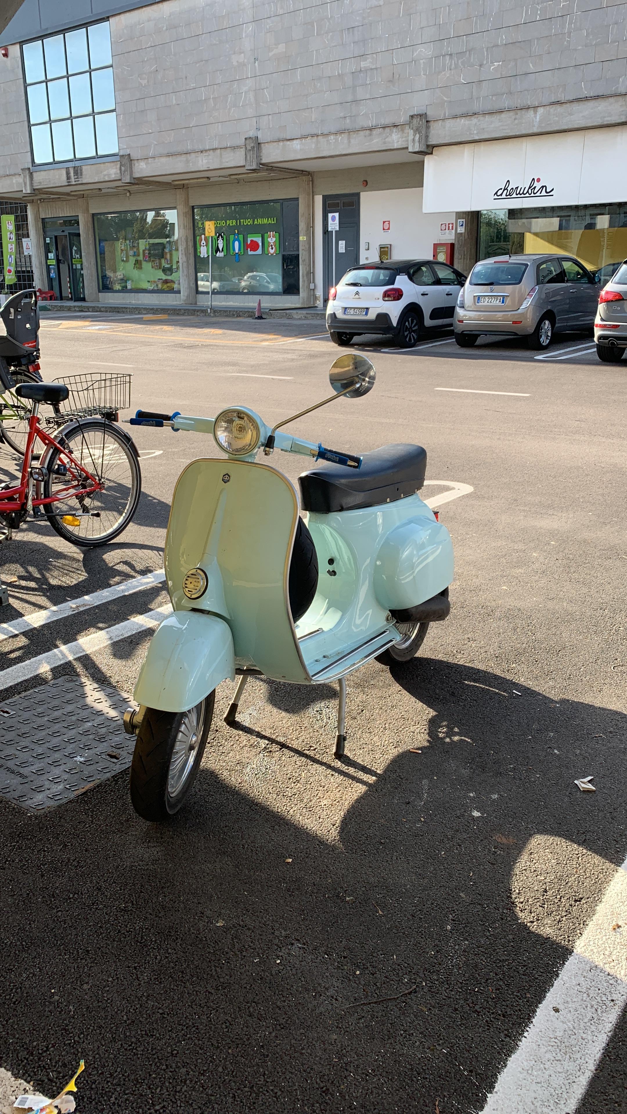

Domodossola Carlo Inviato 27 Settembre 2023 Segnala Inviato 27 Settembre 2023 Ciao Ragazzi, dopo aver finito la 180, ieri finalmente il mio ragazzo ha preso il foglio rosa 50cc!! si parte per la sua grande avventura da vespista! Che emozione come scritto in un altro forum, elaboreremo quest’inverno la vespa con un motore 4 marce già aperto sopra il banco 😇 intanto per fare esperienza e per fare la pratica la teniamo quasi tutta originale 3 marce così fa esperienza ma vi chiedo 2 cose: la prima più importante: la vespa ha un motore nuovo chiuso da un meccanico completamente originale (tutto e messo solo un 75 Polini è una marmitta siluro, nulla di più) la vespa va da Dio, parte premendo la pedalina con le mani e va in moto sempre. carburata bene, candela perfetta. ha solo un grosso problema: quando la usi normalmente va da Dio, l’altra sera ho provato a tirarla al massimo dei giri per curiosità e quando mi son fermato rimaneva accelerato tipo a 4000 giri (non ho il contagiri ma proprio tanto tanto tanto su di giri) Ho letto moltissimo nei forum, quando rimane accelerata di solito è aria parassita o la ghigliottina che non chiude ecc… ma non è il mio caso rimane accelerata, per farla calare di giri metti la marcia tengo premuto il freno e mollando la frizione la faccio andare giù di giri ripremo la frizione….. magia ricomincia andare normalmente…. Senza toccare l acceleratore… poi rimane al minimo perfetta quindi non c’entra il carburatore ultima info nemmeno togliendo corrente alla candela la vespa non si spegne… so che sembra strano. Ma schiaccio il bottone di spegnimento e non si spegne…. ho cercato molto, e lo portata anche da un meccanico….. il problema rimane Cita
