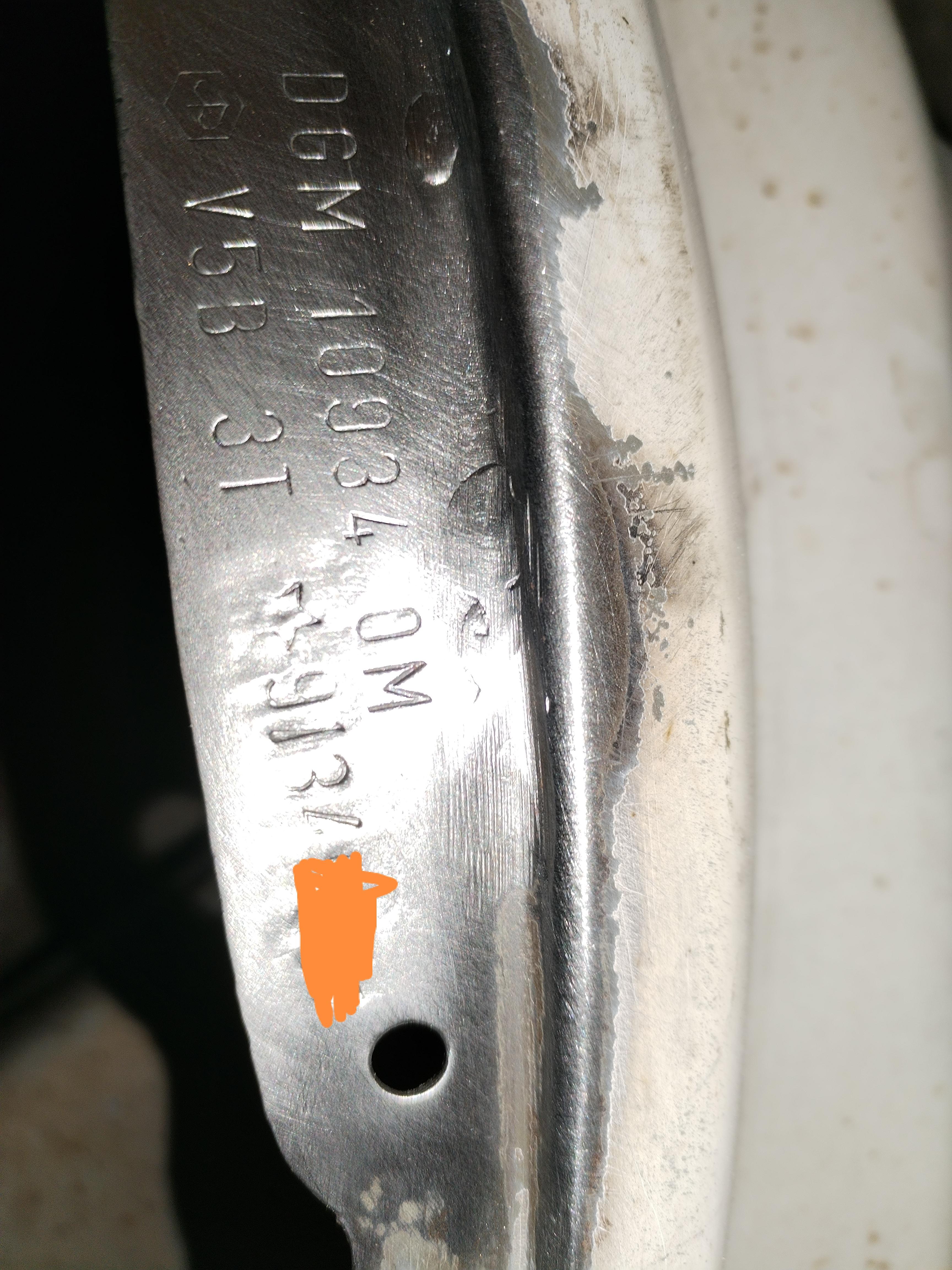

Salve ho una vespa 50 special del 1982. Il numero di telaio sulla vespa è sul  libretto inizia con v5b3t  9134xx ma ho visto su vari siti che il numero di telaio della special  inizia dal 1001 e finisce dal 56505. Come mai questo numero é diverso grazie?

Non so se è l'effetto del flash ma dove sono stampigliati i numeri la lamiera sembra molata.
I numeri sembrano allineati fra di se ma non con il resto e da quanto ne so negli ultimi anni di produzione i numeri venivano stampigliati a macchina e quindi erano piuttosto allineati (vedasi foto di numeri simili in rete).
I caratteri però mi paiono coerenti.
Al termine del numero di telaio, sotto la cancellatura arancione, mi sembra di vedere la stella anche questa parecchio abrasa.

...  che dire sopra la stampigliatura dgm e om si vedono benissimo due saldature...e la vernice cotta poco sopra...
anche zona numeri telaio il bordo inferiore rattoppato  inoltre la zona n telaio è deformata  non tesa, sotto il n 1 si intravede la vecchia punzonatura..
rimedio   fatti restituire gli euro...

Farò così allora... Nella parte di dietro é stato saldato a punti non per intero una specie di tondino forse per qualche rinforzo non so lungo tutta la parte della fiancata per questo ci sono quelle saldature da come ho potuto vedere
Modificato da Domy9
Il tondino si mette sul bordo inferiore della fiancata per rinforzarlo, perché spesso si crepa con le vibrazioni.
Ma le saldature che si vedono in foto sono sul bordo del portellino motore...

Il grosso problema di quella Vespa è che è evidentissima la contraffazione del numero di telaio. Il "lavoro" l'ha fatto uno che manco sapeva usare un frullino.
Spero che qualcuno, trovandosi libretto e telaio non corrispondenti, non abbia avuto la splendida idea di "correggere" il telaio e non il libretto.
