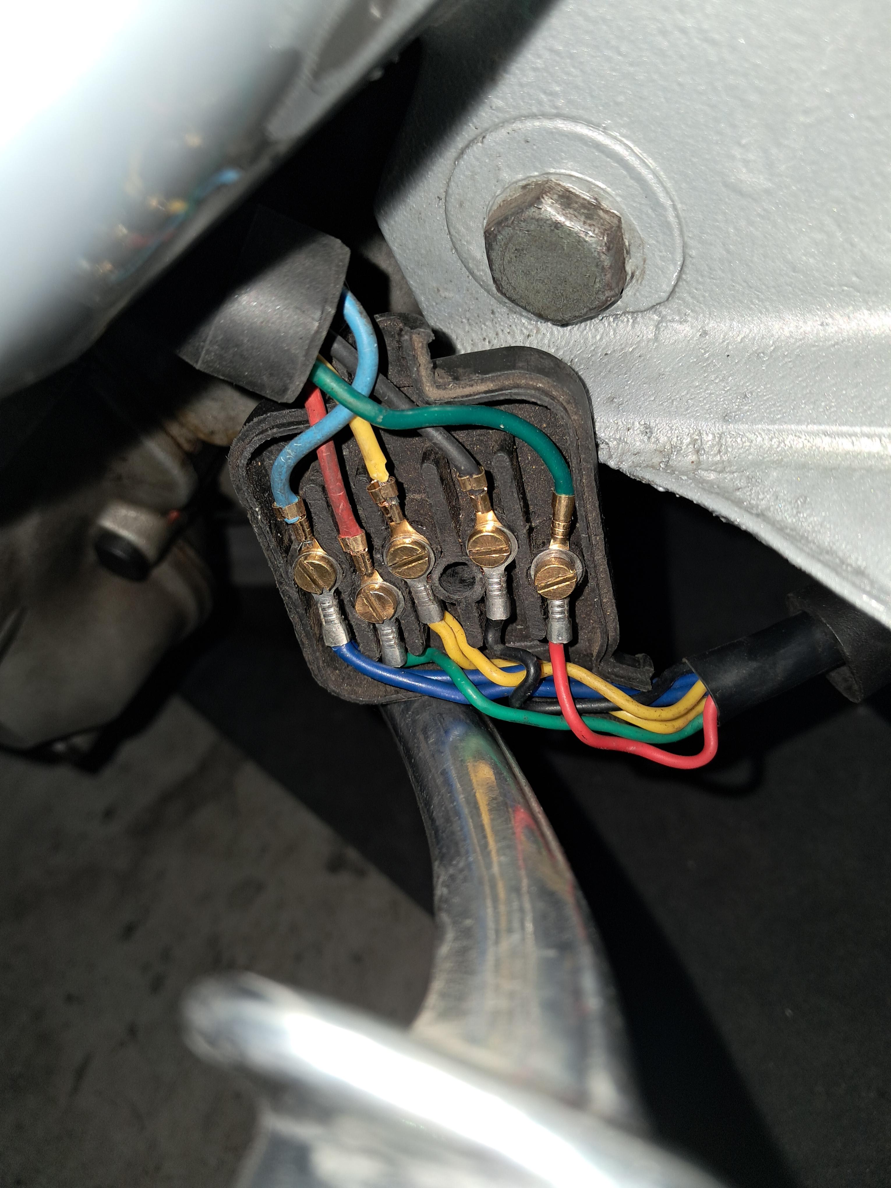

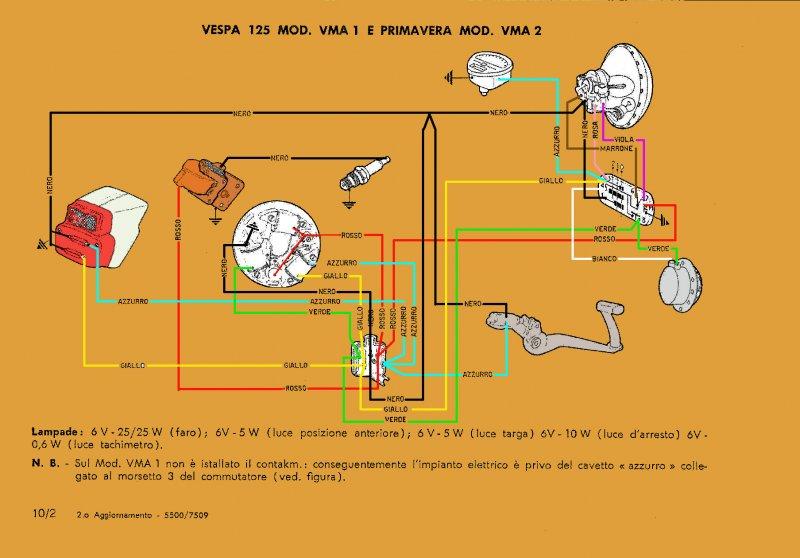

Il filo giallo è per le luci di posizione anteriore, posteriore e luce tachimetro.
Il filo azzurro fa lo stop.
Il filo verde che va al clacson invece alimenta le luci anteriori del faro. In pratica è il filo rosso dello statore che sul tuo impianto è collegato al verde, entra nel clacson ed esce col bianco. Quando il pulsante del clacson è a riposo, il contatto nc porta direttamente il filo verde al pin 4 dov'è collegato il bianco. Quando invece premi il pulsante, la corrente passa attraverso la bobina del clacson facendolo suonare, e poi torna al pin 4 tramite il filo bianco. Così il Pin 4 è sempre alimentato. Dopo che hai montato le lampade, prova a misurare la tensione su questo filo, che vediamo a che livello è.
L'et3 come la primavera non monta un regolatore, la stabilizzazione della tensione viene fatta dal carico delle lampade, ma devono essere tutte corrette come potenza e tensione, e tutte efficienti, perché se c'è ne una sola bruciata la corrente aumenta e si bruciano anche le altre.

Per le luci bisogna misurare la tensione rispetto a massa sul filo verde del clacson, con il devio luci in posizione di luci accese. Questa tensione arriva diretta dalla bobina che fa capo al filo rosso dello statore, che è appunto la bobina luci.
Si può anche provare a collegare la lampada del faro anteriore diretta sul filo rosso che esce dallo statore, staccandolo dal verde dell'impianto e vedere se a motore in moto al minimo si accende. Non accelerare troppo perché potrebbe bruciarsi. Questo test darebbe un'idea se il problema è lo statore o c'è qualcosa a massa sull'impianto.
Ipotizzerei la bobina guasta, ma è anche strano che non vada nemmeno lo stop che fa capo ad un'altra bobina.

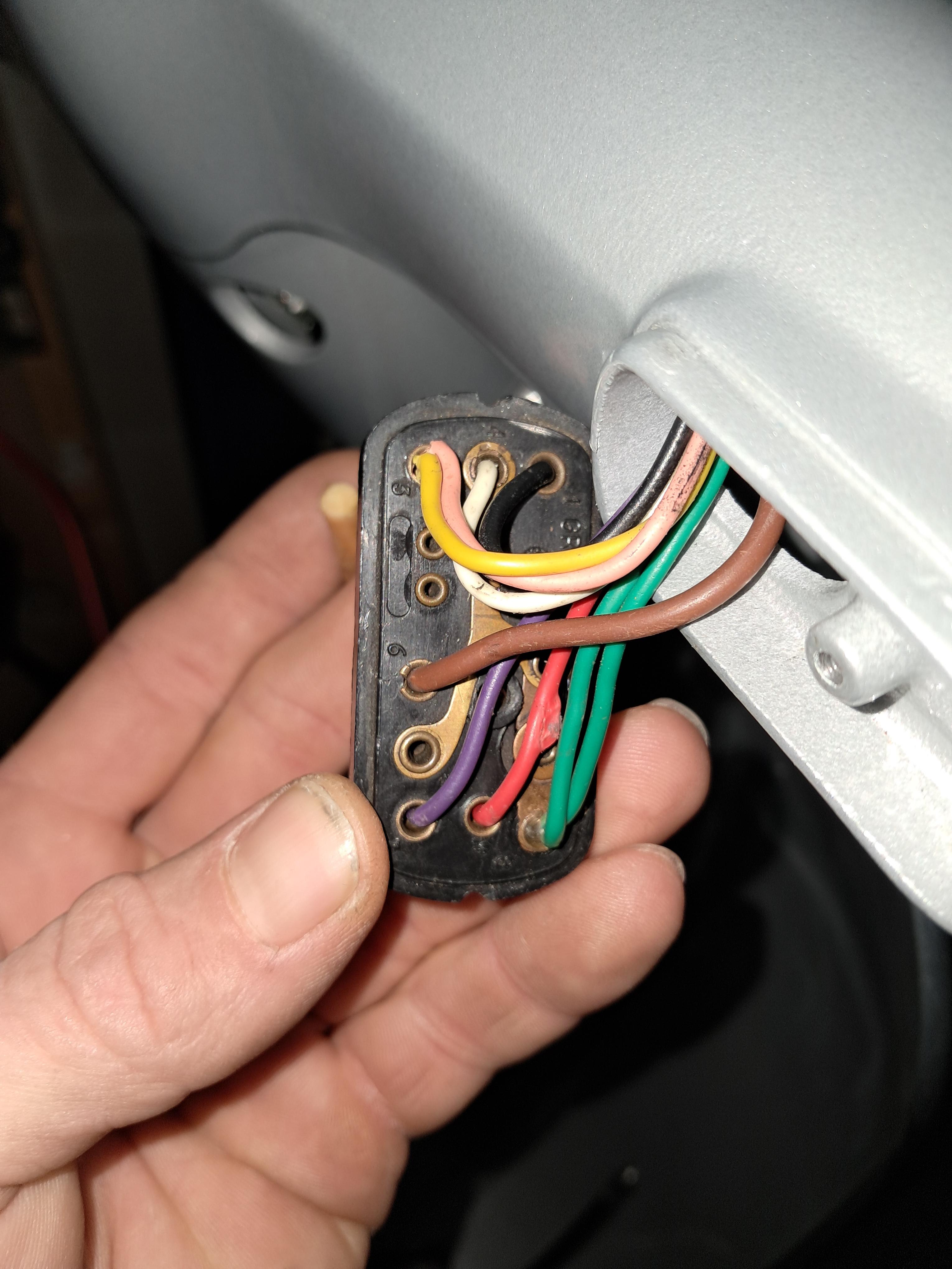

Ora mi si é rotto il tester quindi in attesa di procurarmelo un altro ho fatto un paio di prove e mi sono accorto che ci deve essere qualcosa che non va al devioluci..
In posizione 1 dovrebbe rimanere tutto spento e invece si accendono le posizioni e schiacciando il pedale del freno la lampadina di stop fa solo una flebilissima luce
In posizione 2 come in posizione 3 si spengono tutte le luci  e premendo il pedale lo stop funziona perfettamente
Con l accensione del primavera funzionava tutto con gli stessi collegamenti
Idee??
I collegamenti al devio sono giusti. Controlla bene quel filo rosso sul devio, che mi sembra pizzicato.

I due fili neri che sono collegati al portalampade del faro...uno va al devio, l'altro deve essere collegato a massa. Verifica che sia così.
Controlla anche la massa al pedale del freno, che sia collegata al pulsante sul pedale ed al telaio.
Credo che l impianto del primavera preveda che i due fili che arrivano al portalampada siano quello che arriva dalla scatoletta e quello che va poi al devio.
