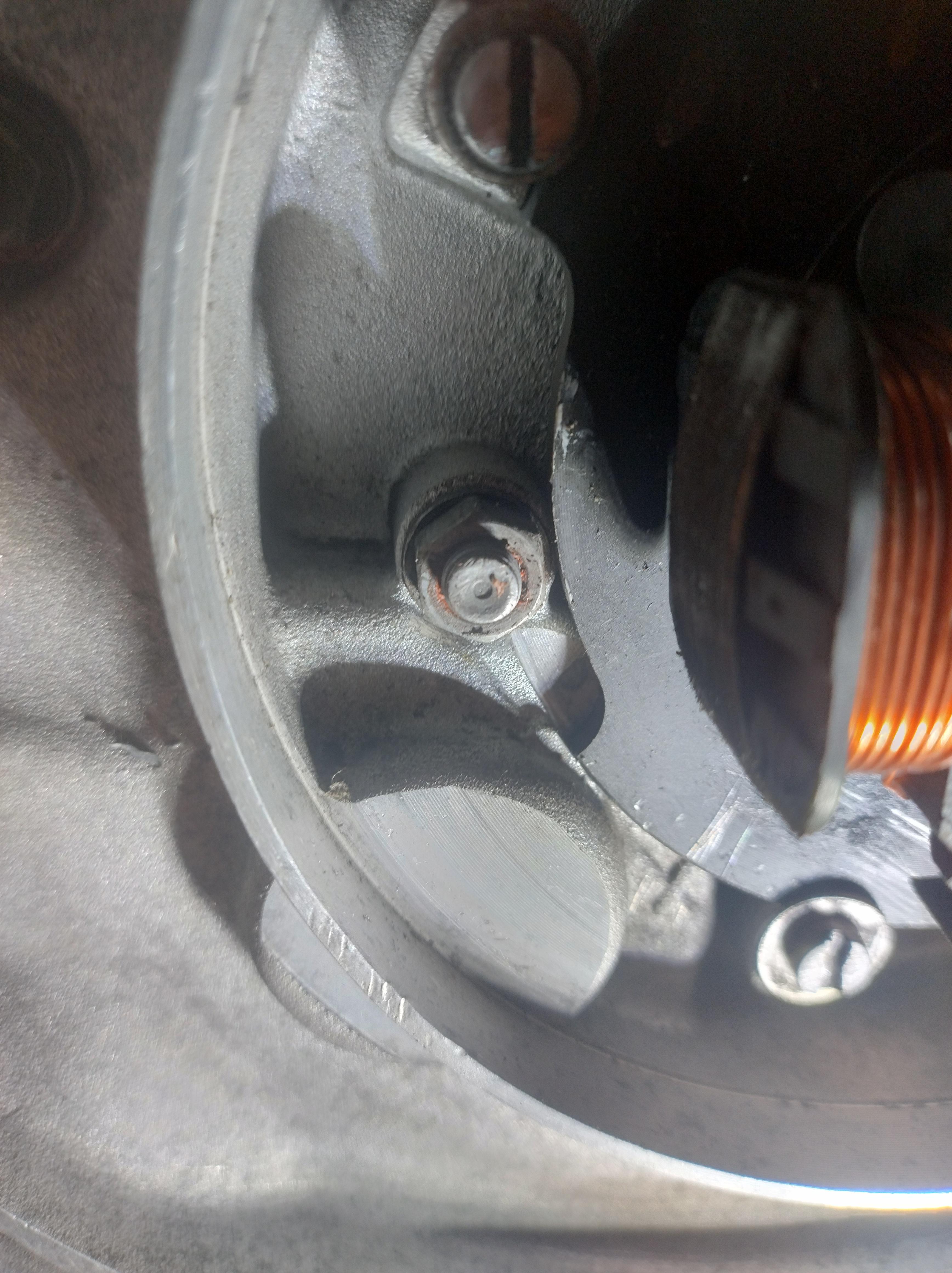

Francesco1974 Inviato 24 Aprile Segnala Inviato 24 Aprile Buongiorno a tutti, chiedevo a cosa serva quel foro nella camera di manovella che si vede nella foto che allego. Parliamo di carter pk. Se fosse ostruito impedirebbe al motore di funzionare? Grazie in anticipo per la pazienza . Cita
500turbo Inviato 24 Aprile Segnala Inviato 24 Aprile Serve per la lubrificazione del cuscinetto lato volano. Quindi direi che DEVE essere libero e non ostruito. 3 Cita
Francesco1974 Inviato 24 Aprile Autore Segnala Inviato 24 Aprile Grazie mille per la delucidazione. Chiaro che debba essere libero. Non ero a conoscenza della sua funzione. Sto un po' arrampicandomi sugli specchi e facendo delle ipotesi perche' ho richiuso un motore rifatto praticamente nuovo e quando sono stato per provarlo ( a banco ) ha funzionato come un orologio per circa due minuti poi si è spento. Da allora non sono più riuscito ad accenderlo e non sono ancora riuscito a svelare l'arcano.......😔 1 Cita

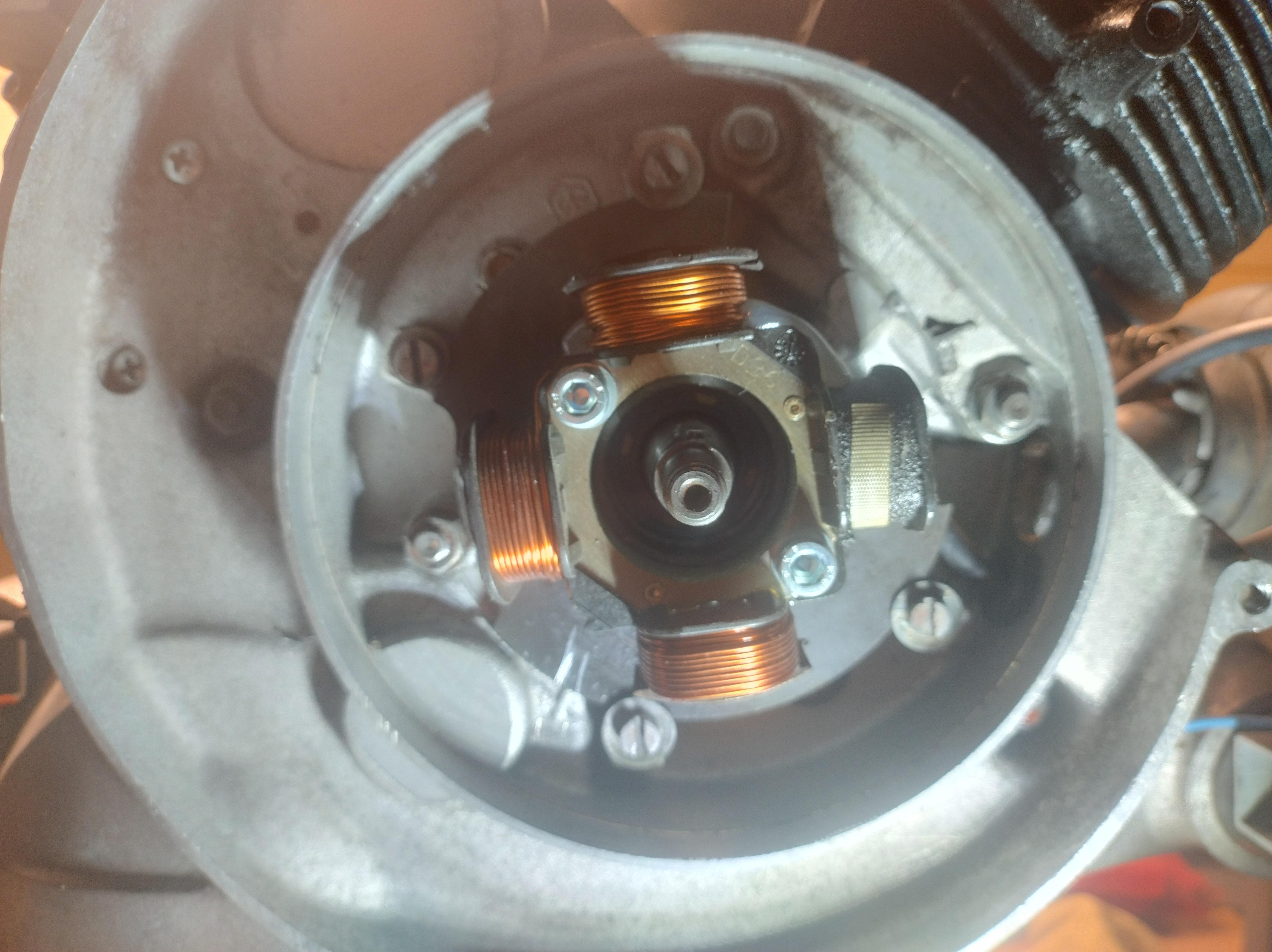

Fazio78 Inviato 25 Aprile Segnala Inviato 25 Aprile (modificato) Francesco hai visto che ci stiamo avvicinando alla soluzione? Forza Riesci a mettere una foto della posizione attuale dello statore ? Modificato 25 Aprile da Fazio78 Cita
Francesco1974 Inviato 26 Aprile Autore Segnala Inviato 26 Aprile 13 ore fa, DoubleG ha scritto: Avevi stretto come si deve il dado del volano? La chiavetta serve solo per dare la posizione, ma poi il bloccaggio avviene sul cono e quindi per serraggio del dado. Se non è serrato alla coppia prescritta, il volano al primo scoppio slitta sul cono e spezza la chiavetta. Ho controllato. Chiavetta e dado volano sono a posto. 13 ore fa, Fazio78 ha scritto: Francesco hai visto che ci stiamo avvicinando alla soluzione? Forza Riesci a mettere una foto della posizione attuale dello statore ? Cita
