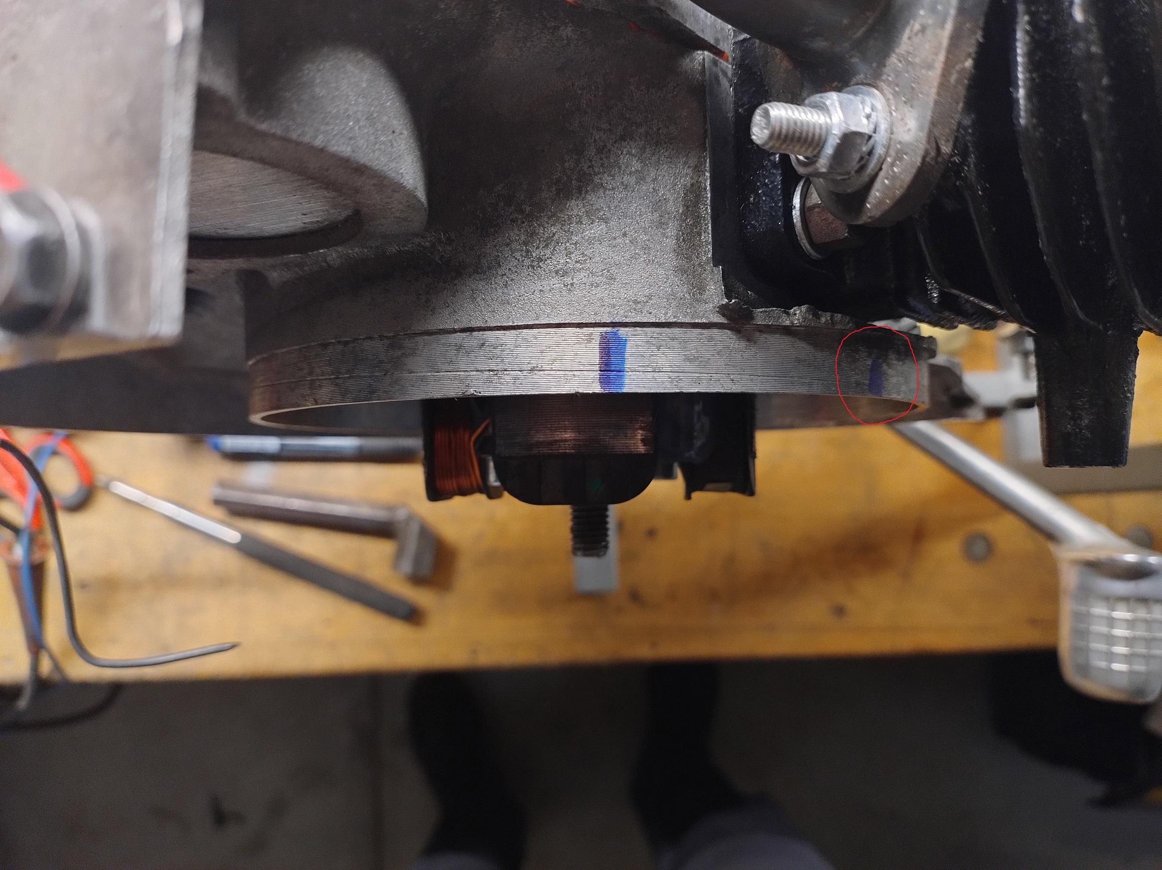

Aggiornamento: con la strobo ho verificato e il motore sembra non essere in fase.
Dalla foto si vede che rispetto al PMS la scintilla scocca non in anticipo ma bensi' in ritardo di una ventina di gradi.....non ho misurato.
Questo spiegherebbe il motivo per il quale non riesco più ad accenderlo, ma non capisco come possa essere.....Sono stato molto attento allo smontaggio e rimontaggio dello statore proprio per evitare queste beghe.
E non capisco come possa avere girato due minuti in questo stato.....
Cmq appena ho un attimo provo a metterlo in fase ( dai 15 ai 20 di anticipo potrebbe andare?)IMG_20250428_115934022_HDR.thumb.jpg.e046acbe056a8982269efec2319086e9.jpg
C'è qualcosa di anomalo...non può aver perso 20° così. O hanno ruotato i magneti del volano, o il pickup dà i numeri e fa solo la seconda scintilla... E non saprei cos'altro ipotizzare.
Modificato da DoubleG
  • Like 1
Come ho già scritto, le IDM sono a doppia scintilla, il volano ha i magneti posizionati in modo che diano doppio segnale, a 180°.
Se la prima scintilla è a 20° prima del PMS, la seconda è a 20° prima del PMI quindi da, ad ogni giro, 2 impulsi.
A vedere quel segno, comunque, qualcosa non torna proprio perchè tutto pare tranne che 160° dopo il PMS.
Sicuro che la tua strobo abbia la funzione per leggere la doppia scintilla? Perchè a me pare proprio sintomo di strobo che va in tilt.
  • Like 1

L'unica cosa che mi viene in mente è che possano essersi spostati i magneti sul rotore visto che l'albero è a posto e la chiavetta integra !
Può succedere? Qualcuno ne ha notizia?
Si spiegherebbero anche i due minuti iniziali di funzionamento....
