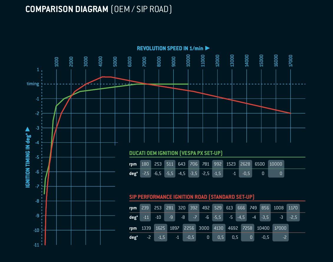

Inoltre, la Vape ha il timing corrispondente all'originale a 2.300 giri, ma, essendo variabile il settaggio DR non centra nulla, per poi salire di quasi un grado fino a 4.000 giri e scendere grossomodo di 2 gradi ogni 1.000 giri fino al regime max.
Puoi settare 21° a 2.300 giri, così arriva a 22° fino a 4.000 giri per poi scendere fino a 14° a 8.000 giri.
Fosse la mia metterei anche 22/23° a 2.300 giri.
Infine, verifica se la Vape è a doppia scintilla come le IDM. CHe se è a doppia scintilla ti serve una strobo che legga anche 2 scittille ogni 360° e non tutte hanno la funzione

Stai facendo confusione, programmabile non centra nulla, ti ho messo il grafico della Vape, lavorano tutte così, che sia SIP, BGM o altro rivenditore.

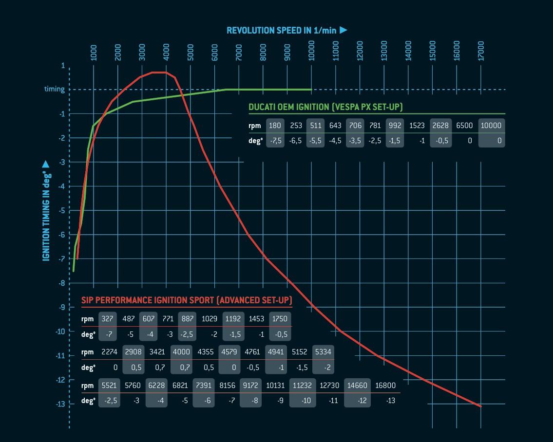

Ah, forse ho capito, hai questa, ma non è variabile, o meglio ha una piccola variazione, ma è considerata ad anticipo fisso, come l'originale.
E, cmq, è sempre fondamentale a quanti giri la setti con la strobo, perché se la setti a 2.000 giri devi impostare un valore, e se la setti a 3.000, un altro.

Ci siamo capiti male. È quella ad anticipo variabile. Quindi il primo disegno. Quindi a questo punto: come la imposto? Cioè, vape mi dice di allineare la tacca al cilindro per avere circa 23 gradi. Bene. Io dovrei averla imposta a 18 a 3000. Il tutto con strappo e conta giri (quindi indicativi, non certo uno strumento professionale). Quindi dai 3500 a salire rimane a 18. Così ho capito io.
No, non è così, guarda il grafico.
se la imposti a 18° a 3.000 giri non ti sale più di nulla e arrivata a 4.000 giri scende fino a 10,5° a 8.000 giri e non va bene.
Poi, le tacche dimenticale, l'anticipo si fa con blocca pistone, disco graduato e stroboscopica.
In ogni caso se vuoi settare a 3,000 giri devi mettere, come minimo, 22°.
E, di nuovo, se fosse mio il motore mettrei 23°

23° di timing, quindi a 2.300 giri, quindi io ti ho dato un valore conservativo, ma, ha anche scritto che se fosse mia la Vespa metterei 22/23°, che è quello che consiglia Vape.
Se metti come consiglia Vape e ti basi sulla tacca, senza verifica della correttezza del segno, salirà di 0,7 gradi fino a 4.000 giri e scenderà fino a 16° a 8.000 giri.

Se parliamo di anticipo variabile , allora il grafico giusto è il primo
E con quella, 18 a 3000 giri è assolutamente sbagliato. Ok DR dice 18 gradi, ma vale sull'accensione originale ad anticipo fisso. Su altre accensioni dovete valutare voi

A memoria, seguendo le istruzioni della Vape, dovrebbe uscirti circa 23 gradi, che sulla Variabile è un valore corretto.

Allora, fai cos', metti come dice Vape, 23° poi lo controlli con la strobo, e lo controlli così: con il blocca pistone trovi lo 0, e lo segni, sia sul volano che sul carter, poi, con il disco graduato segni i 23° di anticipo sullo o. Accendi la Vespa e con la strobo controlli che a 2.300 giri sia effettivamente a 23°. Fatto quello sei a posto.
In alternativa credi nelle tacche, come, alla fine, fa il 90% di cihi monta quell'accensione (o qualunque altra) e setti 23° come da istruzioni.

Quindi a 22/23 gradi e 4000 giri (guardavo ora un vecchio video della SIP sul tubo). Di conseguenza scende con l'aumentare dei giri.
può andare, si, sarebbe 0,7 in meno di timing (2.300 giri) e 7 gradi in meno a 8.000 giri.

Le tacche le uso solo come punto di partenza. Poi strobo e disco graduato. Quindi tengo 2300 come riferimento sui giri? Non di più?
Forse non riesco a spiegarmi, Vape da 23° al punto di timing, cioè a 2.300 giri, guarda il grafico, quindi se vuoi rispettare quanto dice Vape usa pure le sue istruzioni e allinea le tacche come da istruzioni, l'unica cosa è che è sempre meglio verificare la correttezza delle tacche, e lo fai con la strobo, come ti ho spiegato nel post precedente.
Se poi vuoi stare un po' più basso puoi mettere anche 21° a 2.300 giri, ma è il minimo proprio, e come ti ho scritto, io starei a 22/23°, che grossomodo è quello che dice Vape.
