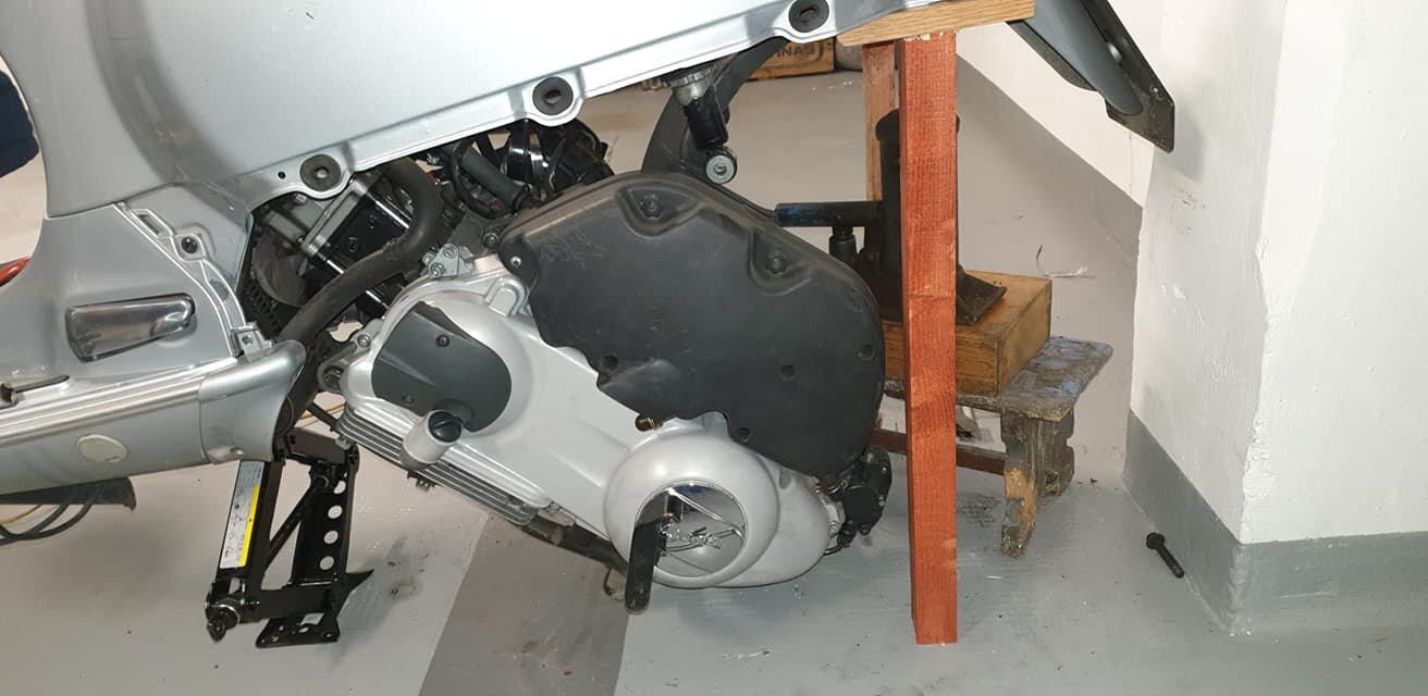

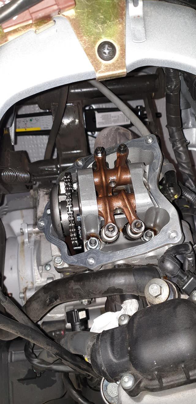

Dart Inviato 30 Aprile Segnala Inviato 30 Aprile Io non sono proprio di Torino, un po' più a Ovest... anzi, oramai, ero, ci sono proprio più poco in Piemonte. Prova a far girare il motorino senza candela, così ad orecchio senti subito se con la candela montata c'è compressione. Il regolatore... sulla GTS è collegato anche all'accensione, se si danneggia, però inibisce la scintilla, se nella GT è uguale, tenderei ad escluderlo. Le prove più economiche e che non costano nulla sono test bobina e statore e controllo fase, per quest'ultima basta togliere il coperchio punterie (io senza inclinare il motore non riesco, non mi passa la mano, alcuni dicono che riescono lo stesso, vedi tu). Per inclinare il motore togli la ruota, sviti entrambi gli attacchi degli ammortizzatori posteriori e, con un cric auto (se necessario metti degli spessori sotto per alzarlo), sollevi la vespa, senza farla cadere... Cita

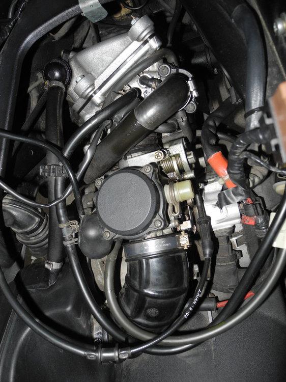

Dart Inviato 4 Maggio Segnala Inviato 4 Maggio Il 30/04/2025 at 19:01, rafdesign ha scritto: Da non credere, sono riuscito a metterla in moto cambiando di nuovo la candela, eppure quella che era montata era nuova e scintillava per bene però con quest'ultima Ho alzato un pochetto l'asticina. Lo scooter si è avviato l'ho tenuto in moto per poco tempo l,ma allo spegnimento sento un ticchettio come se fosse sbiellato, come se il pistone battesse.... Che ne pensi Bart 9 ore fa, rafdesign ha scritto: Ciao Dart, rimane sempre accelerata, credo che sia l'area automatica. come posso agire? Ma ha smesso di battere in testa... o quello che era? Se rimane accelerata, più che un problema di aria automatica, direi che sia un problema di aspirazione aria, controlla bene il collettore d'aspirazione, quello tra carburatore e testa, e controlla anche la membrana del carburatore, già che ci sei, che potrebbe essere secca e darti problemi. L'aria automatica, cmq, la puoi controllare la smonti e vedi se raffreddandosi, o scaldandosi, il perno si muove o è bloccato, e cambiarla non è una gran spesa. Sotto il tuo motore, la membrana è sotto al coperchio nero, l'aria a SX del coperchio. 1 Cita

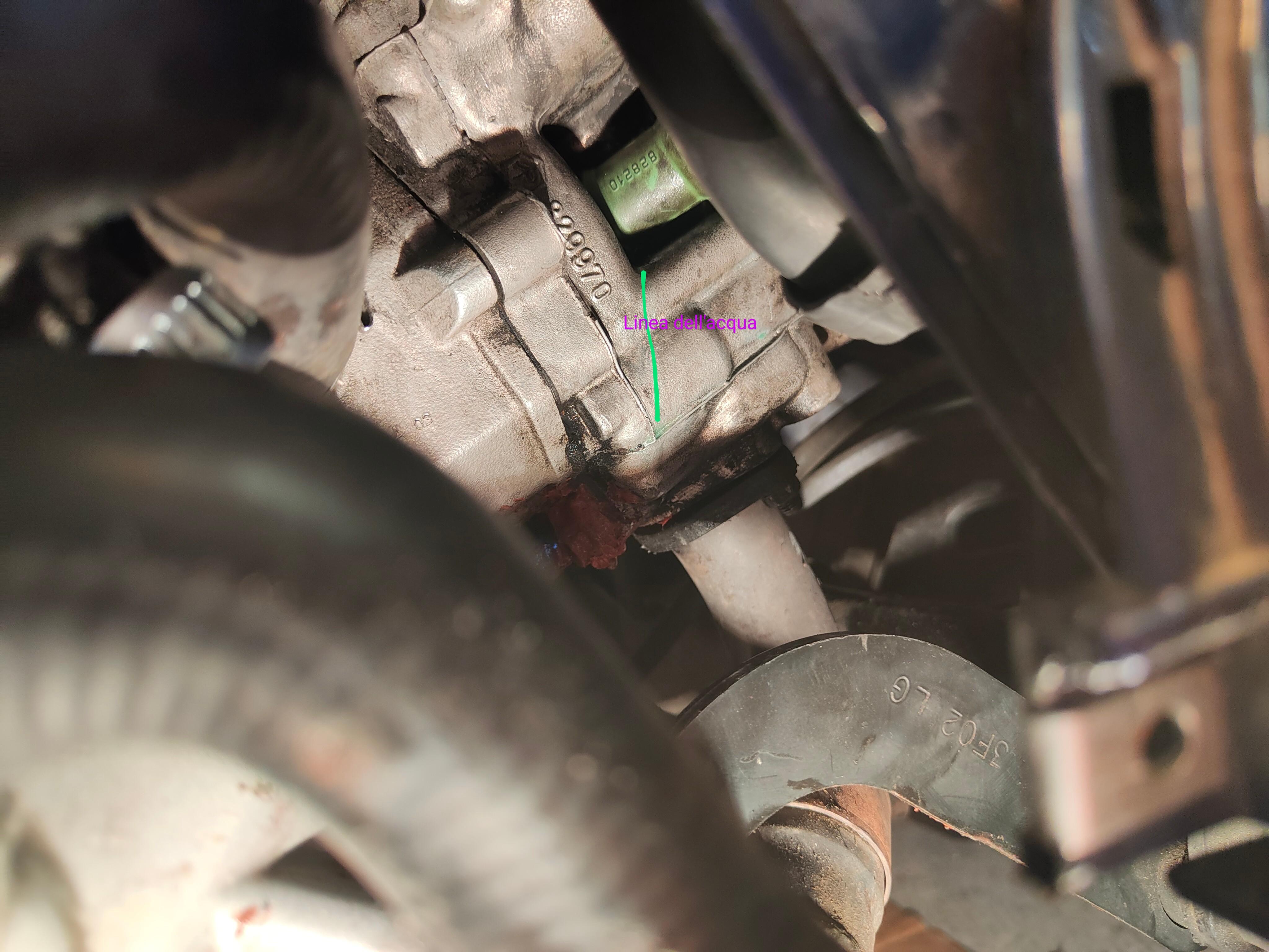

rafdesign Inviato Sabato alle 09:09 Autore Segnala Inviato Sabato alle 09:09 Ciao Dart, ti aggiorno: risolto problema del minimo, adesso è un problema ancor più grave praticamente mi viene fuori acqua dalla candela, al minimo va bene ma accelerando si ingolfa del tutto. Non riesco a capire se sale acqua al pistone o altro. Ti allego una foto. Cita
