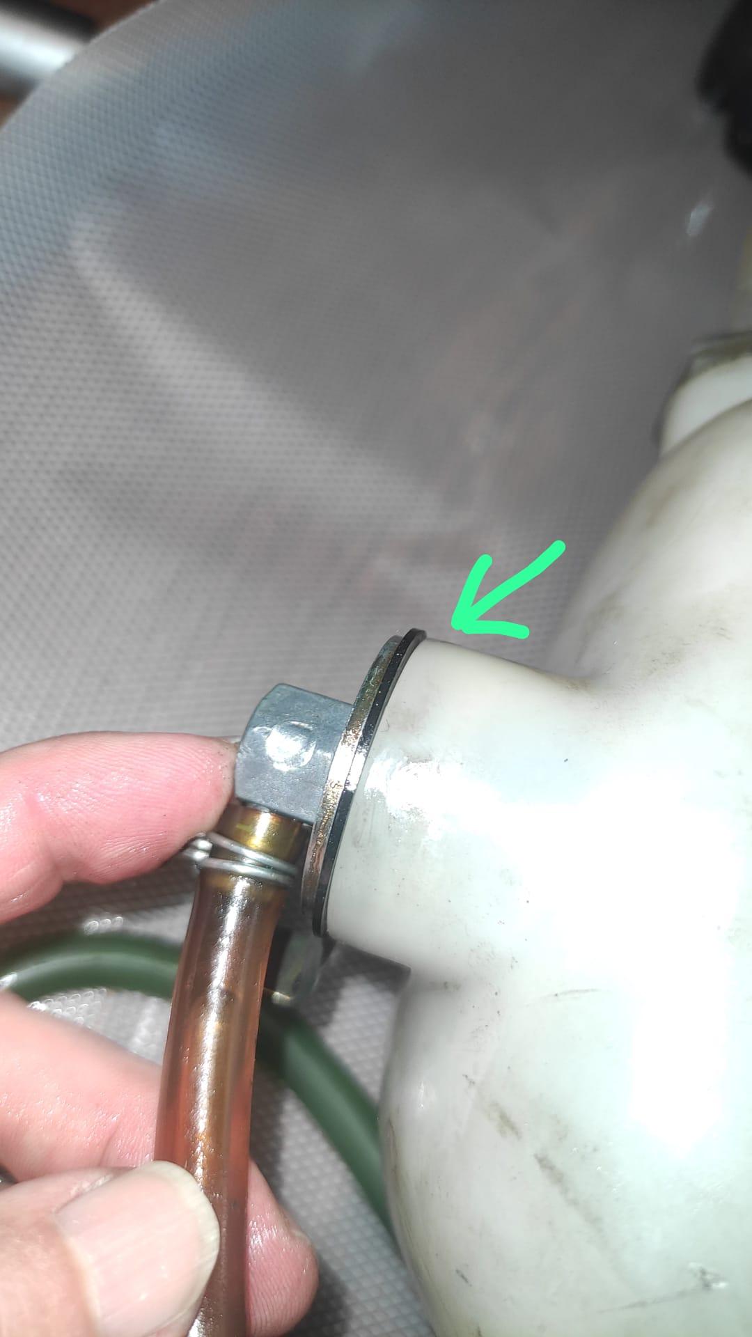

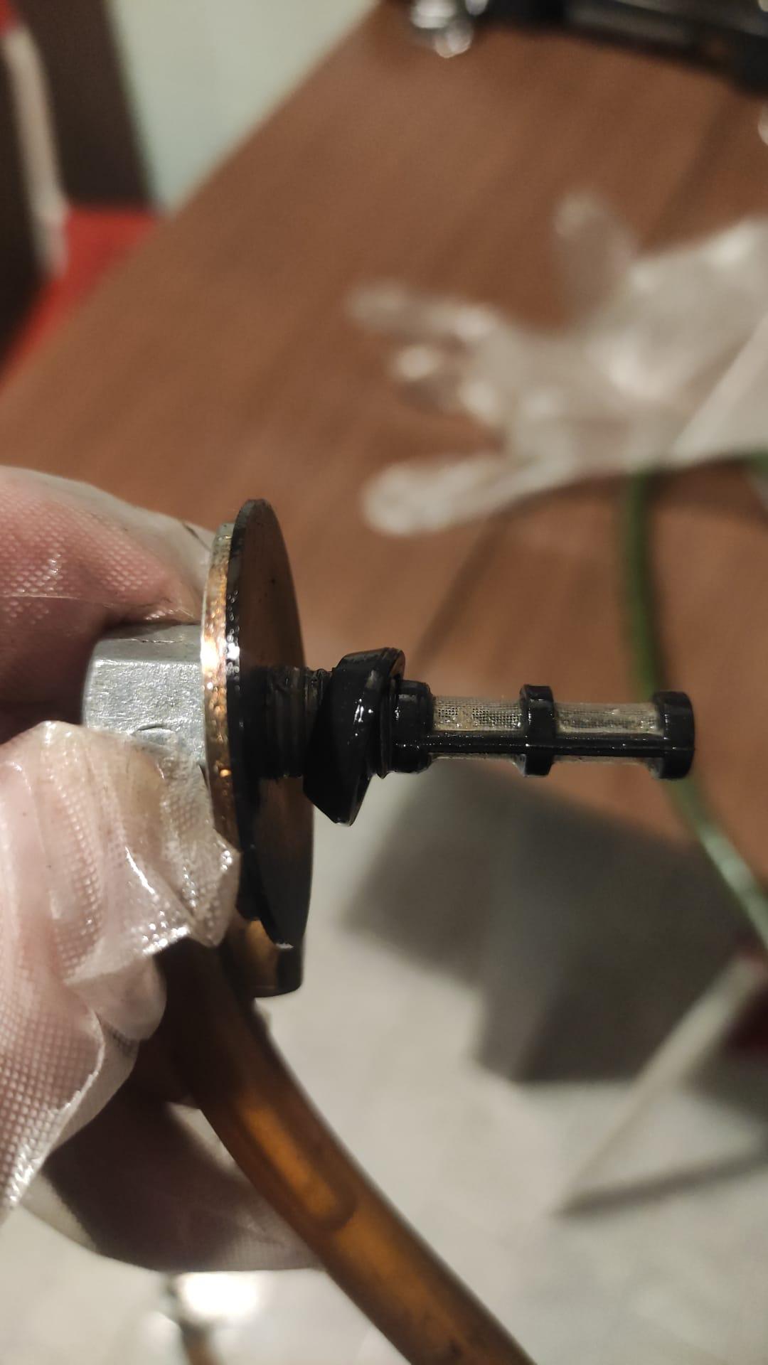

Ho smontato il serbatoio benzina e olio,..
Un paio di domande
la guarnizione indicata con la freccia verde secondo te la volta scorsa ho stretto troppo il dado e si e' allargata un po' troppo? mi trovo sempre l'olio sulla pedana
smontando il serbatoio dell'olio, quella guarnizione che vedi nella seconda foto che e' conica , in che senso va?

Allora, per il serbatoio non è poi così sporco, c'è solo un po' di deposito. Se lo vuoi pulire bisognerebbe smontare il rubinetto (serve una chiave speciale) e la sonda di livello per non rovinarli, poi tappare i fori e mettere dentro una soluzione di acido citrico e una manciata di dadi M6 o M8, quindi chiudere il tappo ed agitare a lungo. Poi si svuota, si risciacqua e si mette al sole alcune ore in modo che si asciughi perfettamente.
La guarnizione che perde, si, forse hai stretto troppo, ma più probabile che le basi di appoggio non fossero perfettamente sgrassate e quindi stringendo il raccordo la guarnizione tende a "scoppiare" verso l'esterno. Io solitamente sgrasso bene con benzina pura, poi inserisco la guarnizione sul raccordo, faccio un sottilissimo giro di pasta rossa per motori sul filetto del raccordo vicino alla guarnizione (uso una siringa senza ago), poi avvito senza stringere troppo. Occorre attendere 24 ore che la pasta reticoli.
L'altra guarnizione, quella conica, dovrebbe andare al contrario di come è in foto:

Ovviamente le guarnizioni vanno messe tutte nuove.

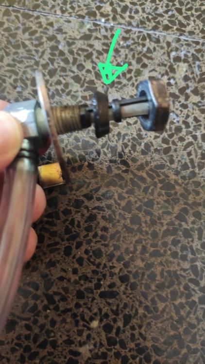

ho un dubbio sulla guarnizione che vedi in foto, e' quella che sta sotto il dado che avvita all'interno del cilindro che collega serbatoi benzina/olio .

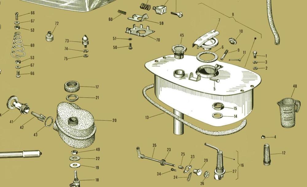

Ho visto alcuni tutorial ,e anche il disegno dello spaccato che hai postato tu, e non esiste.
La devo mettere oppure no?

Sai che non ci avevo fatto caso? No, non va messa perché non puoi stringere un dado direttamente sulla gomma.

quella guarnizione non va a contatto con la gomma ( se non e' chiaro ti mando una foto) ma rimane interna al cilindro di metallo .
la cosa strana e' che me la sono ritrovata svitando il dado con la chiave 17 , chi ce l'ha messa? e soprattutto , adesso la devo rimettere?
e poi ha una forma cosi' particolare , conica...
Modificato da iascia
Non ci siamo capiti. Il dado quando lo stringi si appoggia su questa guarnizione conica?
Quale cilindro? Non capisco...
si mi sono spiegato e capito male.
credevo ti riferissi alla guarnizione piatta esterna al cilindro.
si il dado quando lo stringo tocca con questa guarnizione conica.
addirittura pensavo che il dado schiacciando questa guarnizione conica la allargasse  migliorando la tenuta
sia il dado che la guarnizione conica sono all interno del cilindro
ti allego foto con quello che chiamo " cilindro"
