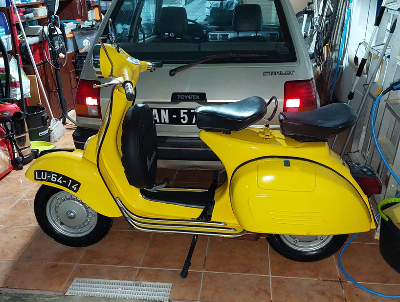

João Mendonça Inviato 29 Aprile Segnala Inviato 29 Aprile (modificato) Gostaria de saber qual é o RAL da cor amarelo da Vespa 125 de 1976. Obrigado. Modificato 29 Aprile da João Mendonça Cita
DoubleG Inviato 29 Aprile Segnala Inviato 29 Aprile (modificato) Oi João, bem-vindo, mas que modelo de Vespa você quer dizer? Nenhuma Vespa 125 foi pintada de amarelo, pelo menos na Itália Modificato 29 Aprile da DoubleG Cita
DoubleG Inviato 29 Aprile Segnala Inviato 29 Aprile Na Itália não estava disponível nessa cor, não há referência nos bancos de dados de cores. Sinto muito por não poder ajudá-lo Cita
Dart Inviato 29 Aprile Segnala Inviato 29 Aprile Per me è il giallo cromo codice Piaggio 1.298.2933 che in Italia era sulla Rally 180. Però conviene farsi fare un campione in colorificio. 1 Cita
DoubleG Inviato 29 Aprile Segnala Inviato 29 Aprile Può essere...riferisco: @João Mendonça Mister Dart, nosso grande chefe, diz que poderia ser o "amarelo cromado" código Piaggio 1.298.2933 que na Itália estava no Rally 180. Ele recomenda que uma amostra seja colhida na fábrica de tintas para compará-la. Cita
João Mendonça Inviato 30 Aprile Autore Segnala Inviato 30 Aprile 17 ore fa, DoubleG ha scritto: Na Itália não estava disponível nessa cor, não há referência nos bancos de dados de cores. Sinto muito por não poder ajudá-lo Ok. Obrigado Cita
João Mendonça Inviato 30 Aprile Autore Segnala Inviato 30 Aprile Consegui esta informação numa loja de tintas auto: CATÁLOGO VESPA Piaggio cor: 974/A Giallo Gelosia-3c Código: 4409 7097 1 Cita
DoubleG Inviato 30 Aprile Segnala Inviato 30 Aprile Grazie. In ogni caso non è un colore originale per la gtr del 1976, almeno in Italia. Del colore "giallo gelosia" si trovano solo Vespa gts ed accessori dal 2019 in poi. Gli unici gialli disponibili in Italia, ma non su modelli 125 cc., erano il giallo cromo ed il giallo positano. Riguardo il mercato estero non ci sono referenze sui database. Obrigado. De qualquer forma, não é uma cor original para o gtr de 1976, pelo menos na Itália. Da cor "giallo gelosia" só é possível encontrar Vespa gts e acessórios a partir de 2019. Os únicos amarelos disponíveis em Itália, mas não em modelos de 125 cc, eram amarelo cromado e amarelo Positano. Em relação ao mercado externo, não há referências nas bases de dados. Cita
