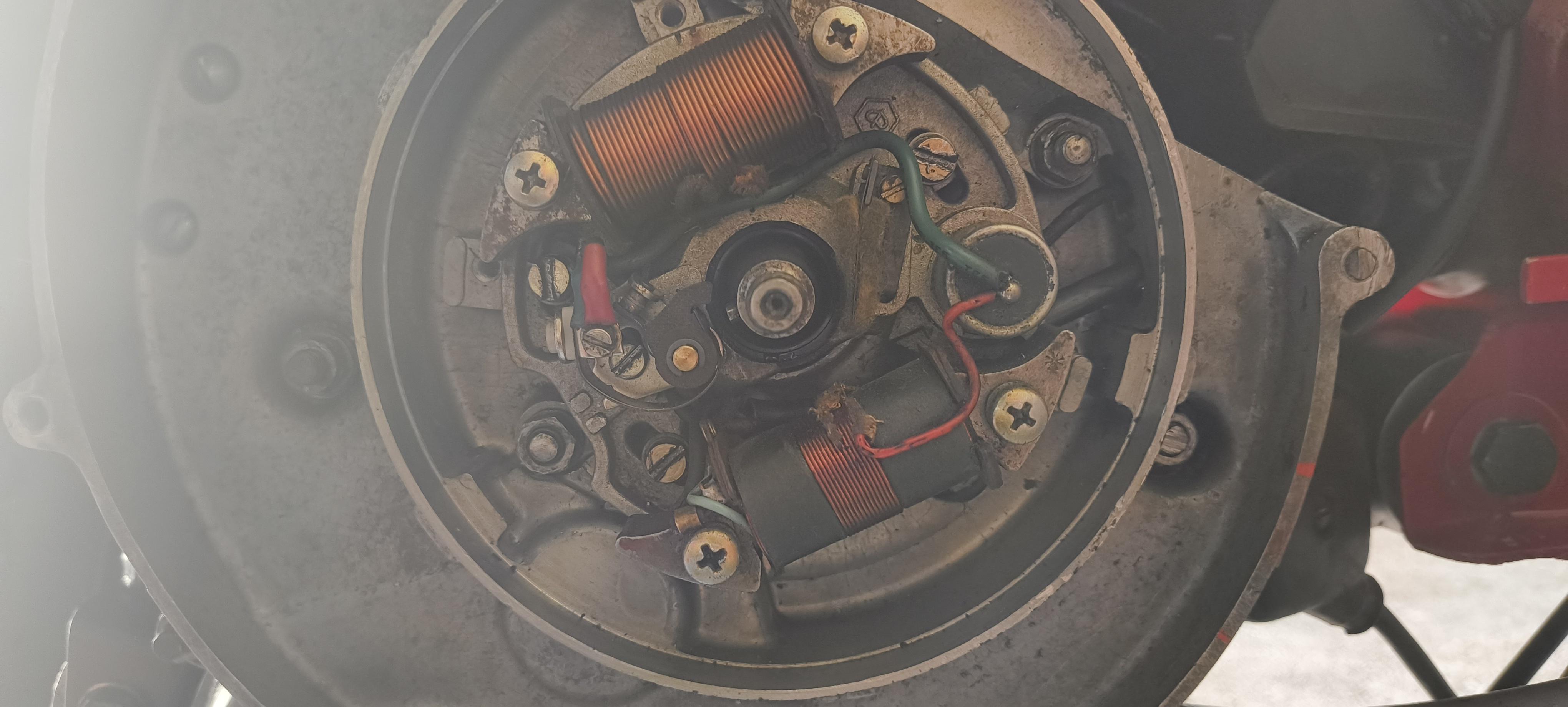

Fazio78 Inviato 2 Maggio Segnala Inviato 2 Maggio (modificato) 47 minuti fa, simo_special ha scritto: E così ad occhio perché essendo la prima vespa o motore che rifaccio non mi era venuto in mente di fare un seghetto. Se potessi tornare in dietro. Se smonti il volano e ci fai una bella foto dello statore può darsi ti diamo una dritta. Anche una foto ravvicinata delle puntine Modificato 2 Maggio da Fazio78 1 Cita
simo_special Inviato 2 Maggio Autore Segnala Inviato 2 Maggio (modificato) Ecco la foto Modificato 2 Maggio da simo_special Cita
Fazio78 Inviato 2 Maggio Segnala Inviato 2 Maggio Ma cosa hai cambiato allo statore? Sembra intatto. Comunque grosso modo la posizione è quella. Sei sicuro che fa scintilla? Cita
simo_special Inviato 2 Maggio Autore Segnala Inviato 2 Maggio 11 minuti fa, Fazio78 ha scritto: Ma cosa hai cambiato allo statore? Sembra intatto. Comunque grosso modo la posizione è quella. Sei sicuro che fa scintilla? Sisi la scintilla la fa la Cita

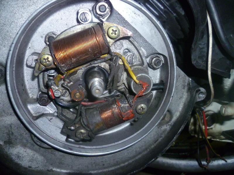

DoubleG Inviato 2 Maggio Segnala Inviato 2 Maggio Ci sono decine di guide sul come regolare le puntine e l'anticipo...armati di pazienza, bloccapistone, disco graduato, cerca il pms, segnati i gradi e con un multimetro regoli lo statore. Guardando la foto devi ruotarlo in senso antiorario, più o meno in questa posizione: Sempre guardando la tua foto, non mi sembra così nuovo il condensatore... Cita
