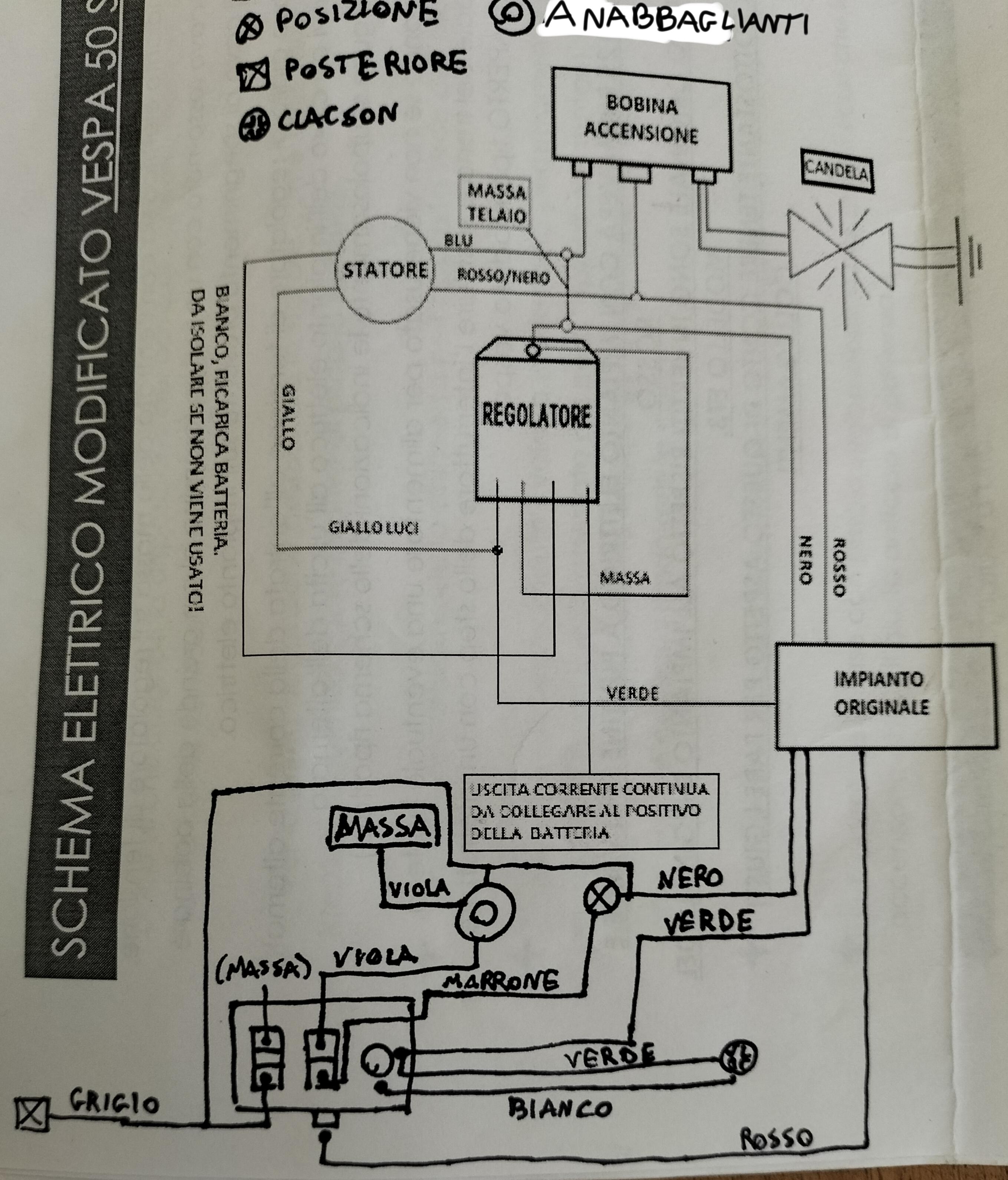

Saric Inviato Venerdì alle 16:52 Segnala Inviato Venerdì alle 16:52 Ciao, non mi sono mai lamentato ma ero curioso se si potesse sistemare questa cosa, ho una Vespa 50 special con una accensione VMC e il clacson suona forte e chiaro sia con l'anabbagliante acceso che spento ma con le luci di posizione si sente gracchiare e basta: ho ovviamente un clacson 12V e sono sicuro che la corrente arriva. Non so che altre informazioni dare, se qualcuno mi può aiutare mi farebbe piacere. Grazie. Cita
DoubleG Inviato Venerdì alle 17:25 Segnala Inviato Venerdì alle 17:25 31 minuti fa, Saric ha scritto: Non so che altre informazioni dare Potresti iniziare postando lo schema di come hai fatto tutti i collegamenti. Cita
Saric Inviato Domenica alle 14:05 Autore Segnala Inviato Domenica alle 14:05 (modificato) Il 09/05/2025 at 19:25, DoubleG ha scritto: Potresti iniziare postando lo schema di come hai fatto tutti i collegamenti. Scusa é che l'ho montato come le istruzioni e il cablaggio originale é come deve essere. Però ecco qui. "IMPIANTO ORIGINALE" sarebbe la tabacchiera. Ho aggiunto un viola che fa da massa sul telaio al fanale. Modificato Domenica alle 15:04 da Saric Cita

DoubleG Inviato Domenica alle 14:45 Segnala Inviato Domenica alle 14:45 Spiegami una cosa...come mai sull'interruttore delle posizioni c'è segnata una massa (quella tra parentesi) ? Cita
Saric Inviato Domenica alle 14:53 Autore Segnala Inviato Domenica alle 14:53 (modificato) 17 minuti fa, DoubleG ha scritto: Spiegami una cosa...come mai sull'interruttore delle posizioni c'è segnata una massa (quella tra parentesi) ? É dove si spengono le luci. Modificato Domenica alle 15:03 da Saric Cita

DoubleG Inviato Domenica alle 15:25 Segnala Inviato Domenica alle 15:25 Il clacson è 12Vca o 12Vcc? Cita
DoubleG Inviato Domenica alle 15:31 Segnala Inviato Domenica alle 15:31 Il 09/05/2025 at 18:52, Saric ha scritto: sono sicuro che la corrente arriva. L'hai misurata sul clacson quando gracchia? Cita
Dart Inviato Domenica alle 15:38 Segnala Inviato Domenica alle 15:38 Sarò pragmatico, Saric, ma, in teoria, la cosa non dovrebbe preoccuparti più di tanto perchè la legge, su moto e ciclomotori, impone gli anabbaglianti accesi sempre, sulle Vespe di nuova generazione e su molti scooter posizioni e anabbaglianti si accendono insieme mettendo la chiave su ON e non si possono spegnere, neanche volendo. 2 Cita
DoubleG Inviato Domenica alle 15:50 Segnala Inviato Domenica alle 15:50 8 minuti fa, Dart ha scritto: sulle Vespe di nuova generazione e su molti scooter posizioni e anabbaglianti si accendono insieme mettendo la chiave su ON e non si possono spegnere, neanche volendo. Ed aggiungo su tutte le moto. Comunque, per dare una spiegazione, leggevo su un'altro forum di un problema simile, con la stessa accensione, risolto sostituendo il regolatore con un Polini. Sembra che quello fornito da Vmc abbia bisogno di un certo carico per fornire corrente (non tensione eh...). 1 1 Cita
Saric Inviato Domenica alle 16:22 Autore Segnala Inviato Domenica alle 16:22 (modificato) 58 minuti fa, DoubleG ha scritto: Il clacson è 12Vca o 12Vcc? 12Vcc Modificato Domenica alle 16:24 da Saric Cita

Saric Inviato Domenica alle 16:28 Autore Segnala Inviato Domenica alle 16:28 56 minuti fa, DoubleG ha scritto: L'hai misurata sul clacson quando gracchia? Di preciso no. Cita
DoubleG Inviato Domenica alle 16:46 Segnala Inviato Domenica alle 16:46 23 minuti fa, Saric ha scritto: 12Vcc Ma tu non hai l'impianto in CC... Cita
DoubleG Inviato Domenica alle 16:47 Segnala Inviato Domenica alle 16:47 18 minuti fa, Saric ha scritto: Di preciso no. Ed allora come fai a dire che la corrente arriva? Cita
Saric Inviato Domenica alle 16:53 Autore Segnala Inviato Domenica alle 16:53 (modificato) 24 minuti fa, DoubleG ha scritto: Ma tu non hai l'impianto in CC... ho sbagliato mi sono ricordato che ho montato un clacson della serie arcobaleno del PX, quindi penso vada bene. Modificato Domenica alle 17:12 da Saric Cita
Saric Inviato Domenica alle 16:55 Autore Segnala Inviato Domenica alle 16:55 6 minuti fa, DoubleG ha scritto: Ed allora come fai a dire che la corrente arriva? Avevo controllato bobina, regolatore e statore poi anche se arrivava nei fanali e clacson. Cita
DoubleG Inviato Domenica alle 17:14 Segnala Inviato Domenica alle 17:14 19 minuti fa, Saric ha scritto: ho sbagliato mi sono ricordato che ho montato un clacson della serie arcobaleno del PX, quindi penso vada bene. Dipende...della serie Arcobaleno ci sono sia in CA sia in CC. La mia per esempio lo ha in CC. Cita
DoubleG Inviato Domenica alle 17:19 Segnala Inviato Domenica alle 17:19 22 minuti fa, Saric ha scritto: Avevo controllato bobina, regolatore e statore poi anche se arrivava nei fanali e clacson. Fintanto che non dai dei dati, resta solo è sempre la tua opinione, occorre sapere quanti volts arrivano. Cita
Saric Inviato Domenica alle 17:22 Autore Segnala Inviato Domenica alle 17:22 7 minuti fa, DoubleG ha scritto: Dipende...della serie Arcobaleno ci sono sia in CA sia in CC. La mia per esempio lo ha in CC. Senza batteria, quindi in CA. 1 Cita
