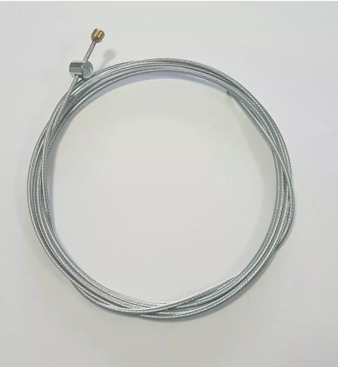

scrivo per segnalare un problema che si presenta con frequenza sulla mia vespa pk125 XL Elestart. Il cavo della frizione si rompe regolarmente, circa una volta al mese, sempre nello stesso punto: nella parte superiore, in prossimità della leva.
Ho già provveduto a sostituire più volte il cavo e, nel tentativo di risolvere il problema, ho anche cambiato l’alberino della leva. Purtroppo, nonostante questi interventi, la rottura continua a verificarsi.
Chiedo cortesemente se qualcuno ha avuto esperienze simili o se può darmi un consiglio su come procedere per risolvere definitivamente la situazione.
Grazie in anticipo per l’aiuto.

Ciao Ilario. Benvenuto.
Hai smontato il coprimanubrio per renderti conto se le guaine siano integre e che il filo non sfreghi in qualche punto e quindi si spezza?

Ciao Fazio, grazie mille!
Si avevo cambiato anche tutte le guaine... ma purtroppo niente...
Grazie!

Ora che ci penso: Non è che le leve che ho montato (non originali) possono dar fastidio e quindi si rompe per quello? Tu che dici?

Non credo, ma puoi controllare attentamente se durante il movimento il cavo tocca la leva.
Controlla anche i bussolotti della guaina che sono di pessima fattura alle volte e tagliano il cavo, altra cosa controlla il giuoco della leva perché se tanto o sta troppo bassa o troppo alta da anche quel problema, nel caso risolvi con un paio di rondelle

grazie mille!
