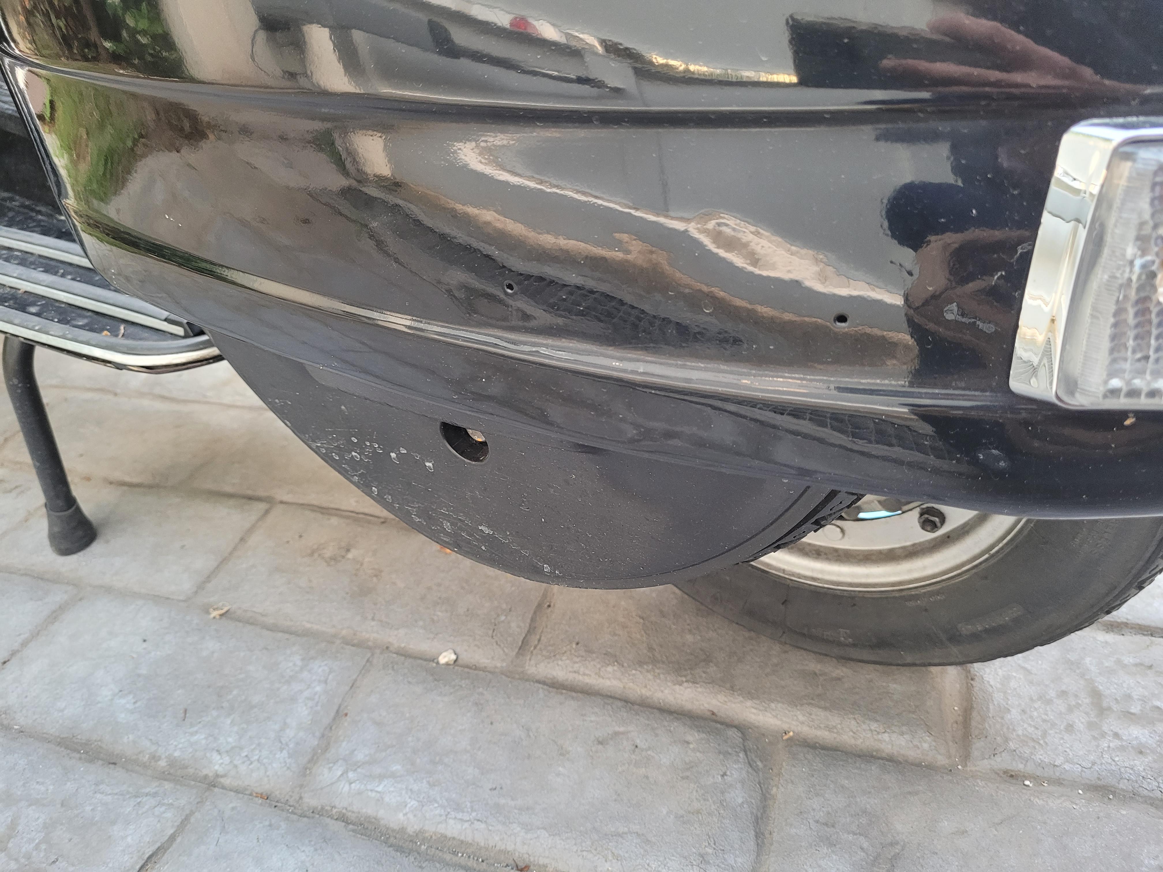

Ciao ragazzi, premetto che ho da ca.10 gg una px 150 my del 2006 a cui sto facendo dei piccoli lavoretti.

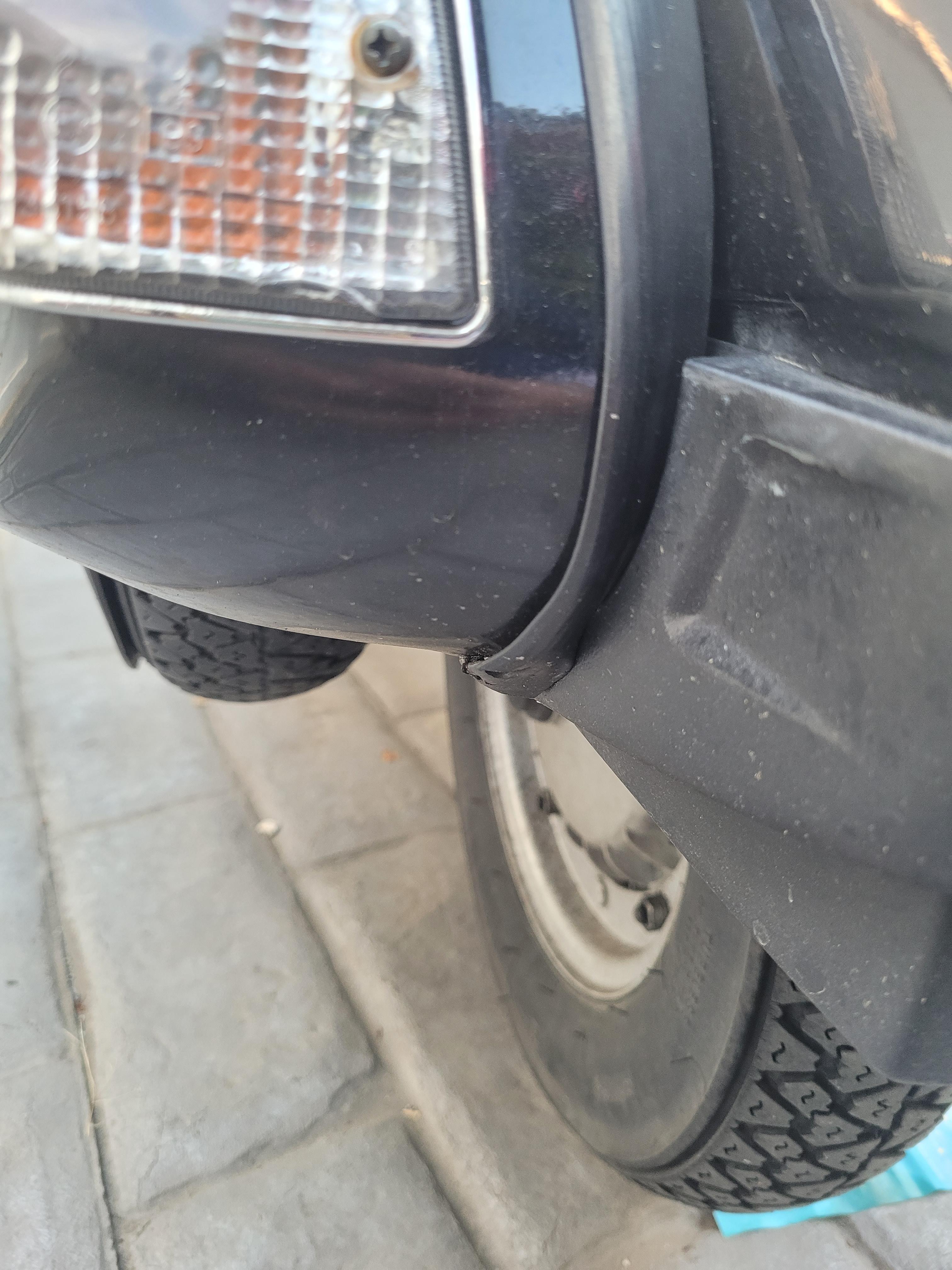

Ho un dubbio sul cofano sx, ovvero:l'ho portato a riverniciare poiché un pò malandato e ho trovato 2 fori quando ho tolto la scritta px 150. Forse il cofano non è originale?? Anche perché la guarnizione dello stesso non aderisce perfettamente al telaio(a differenza dell'altro). Di seguito alcune foto.
Che ne dite?
Grazie a tutti
Mmmhhh....mi pare di ricordare che la my ha la scritta adesiva, non ha i pioletti. @Luivort ci sono dietro la scritta che hai tolto?
Se no, può essere che sia stato cambiato il cofano, se si allora è come ha detto @Pier3@Pier3 ed Il cofano è il suo.
La guarnizione si piega in quel modo quando il pioletto che si infila nel telaio sforza troppo, si può provare a piegarlo un po'.

In realtà la scritta che ho tolto era adesiva quindi penso proprio che il cofano sia stato cambiato, spero solo non sia quello di una LML.
Per la guaina non c'è proprio verso di forzarla un po per farla entrare, non c'è proprio lo spazio per farla andare correttamente.
Quindi a questo punto o il cofano non è il suo quindi non si adatta perfettamente o è la guaina che magari è per i px non millenium.
