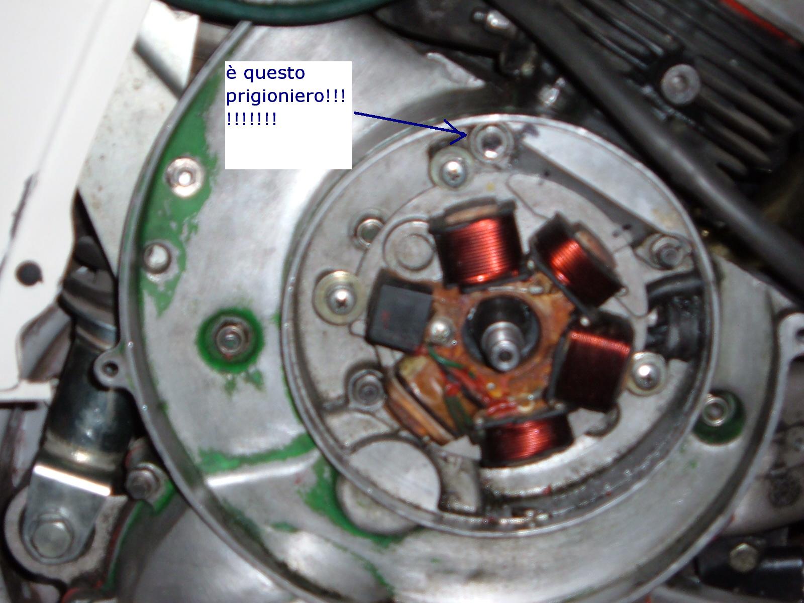

Vispicedda Inviato 14 Febbraio 2005 Segnala Inviato 14 Febbraio 2005 Non ├â┬¿ che per caso hai cambiato volano? magari ne hai messo uno con la ghiera di accensione che prima non c'era e quindi tocca sull'alluminio dei carter? Oppure hai aperto i carter e hai messo un prigioniero, di quelli che si avvitano sotto il volano, pi├â┬╣ lungo e quindi struscia sul bordo? Se hai aperto i carter controlla che i perni siano tutti alla stessa altezza, se ├â┬¿ così basta che lo cambi con un altro fra i tanti con la misura giusta! Cita
Ospite Inviato 14 Febbraio 2005 Segnala Inviato 14 Febbraio 2005 non mi ricordo bene gli smallframe, ma quelli sotto il volano non sono prigionieri fissi, quindi non potrebbe averlo scambiato con uno pi├â┬╣ lungo, no? Piuttosto se ha messo qualche rondella in pi├â┬╣ nelle viti di fissaggio dello statore o sono lente o cmq sporgono pi├â┬╣ del dovuto lì si che striscia e si blocca. Strano che per├â┬▓ strisic soltanto in un punto e non tutto il volano, come se girasse fuori asse. Cita

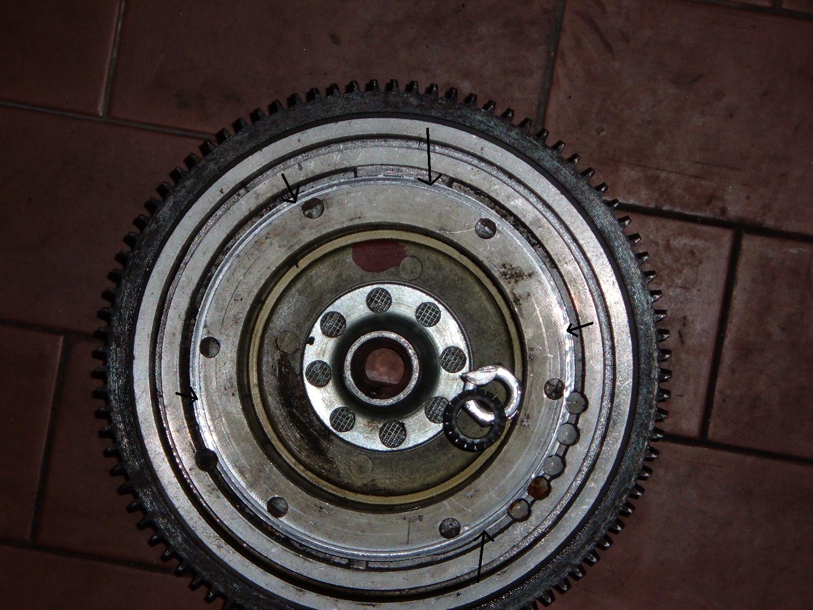

Ospite Inviato 15 Febbraio 2005 Segnala Inviato 15 Febbraio 2005 Ho scoperto il problema (sar├â difficle da risolvere), ├â┬¿ quel prigioniero lì........ infatti il volano in quella parte ├â┬¿ tutto grattato...... Cita

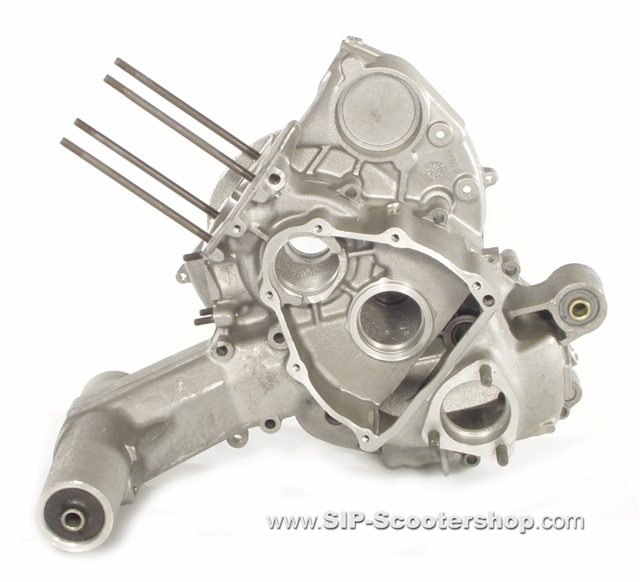

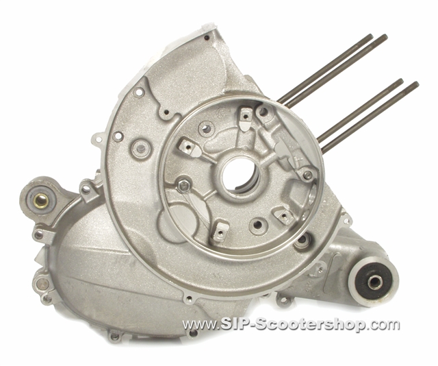

Ospite Inviato 15 Febbraio 2005 Segnala Inviato 15 Febbraio 2005 Non mi ricordo bene; ricorro quindi alle foto di SIP, quello in basso sotto il piano cilindro probabilmente è fisso e infatti è fornito con i carter, quello che striscia non lo vedo, quindi non è fisso lo puoi sostituire con quello di lunghezza giusta. Cita
