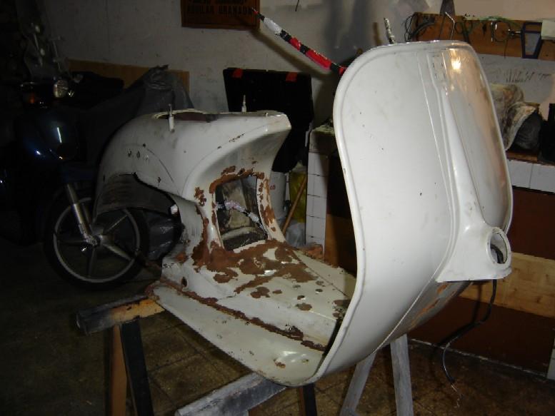

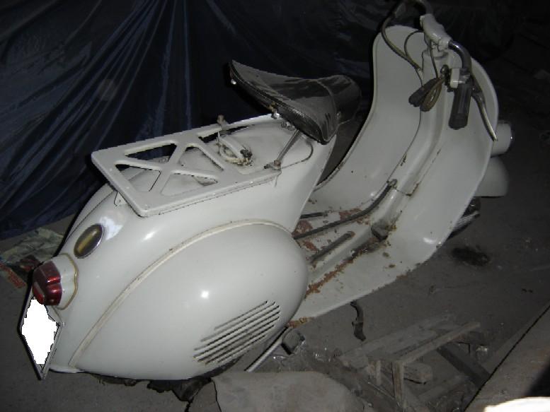

Salve a tutti,
da circa 20 giorni ho iniziato il restauro della mia VM2T del 1954.
Apro questo forum per tutti coloro che vogliono seguire il mio restauro e per tutti coloro che desiderano darmi consigli sempre ben accettati.
Inizio con allegarvi alcune foto dello smontaggio generale, adesso sono pronto per mandare la vespa a farla sabbiare, dopo Pasqua la ritiro ├â┬¿ non saprei se verniciarla io nel garage, oppure darla al carrozziere di fiducia (costo 250,00 solo manodopera) i colori gi├â li ho comprati, fondo epossidico, antiruggine rosso mattone, e vernice acrilica colore grigio cod. 15048 della Lechler pì├â┬╣ relativi catalizzatori (costo 105,00).
Ho già reperito alcuni pezzi nelle mostre scambio di Agira e Taormina delle scorse domeniche (sella monoposto, commutatore a ventaglio ed altri piccoli dettagli) mentre per altri ricambi li sto ordinando on-line.
In caso decidessi di iniziare la verniciatura vorrei alcune informazioni circa l'uso della pistola a spruzzo, dimensioni ugello, pressione del compressore.
Inoltre chiedo a qualcuno di voi se in possesso di VespaTecnica, di potermi inviare qualche foto dettagliata del mio modello.
Grazie per la collaborazione.
Salvo

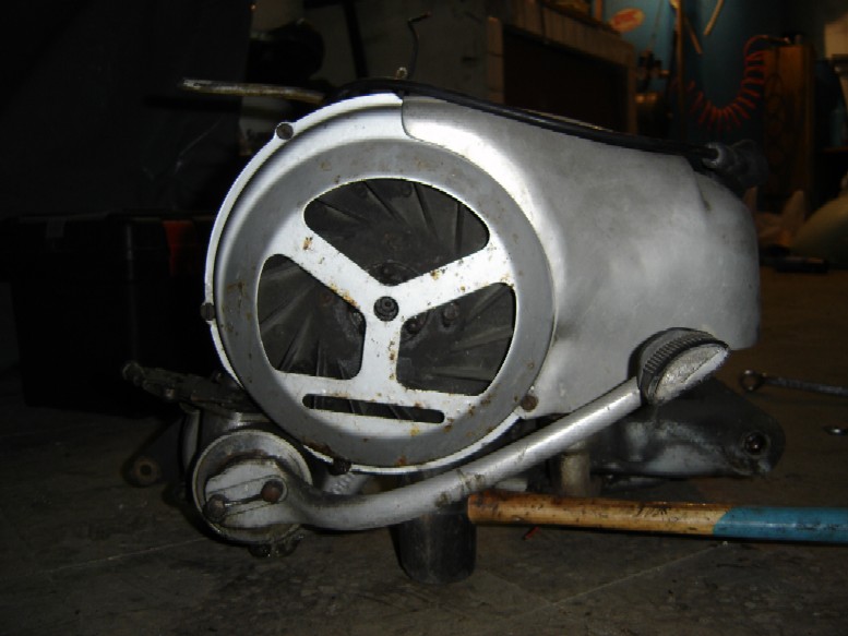

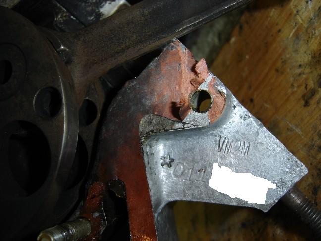

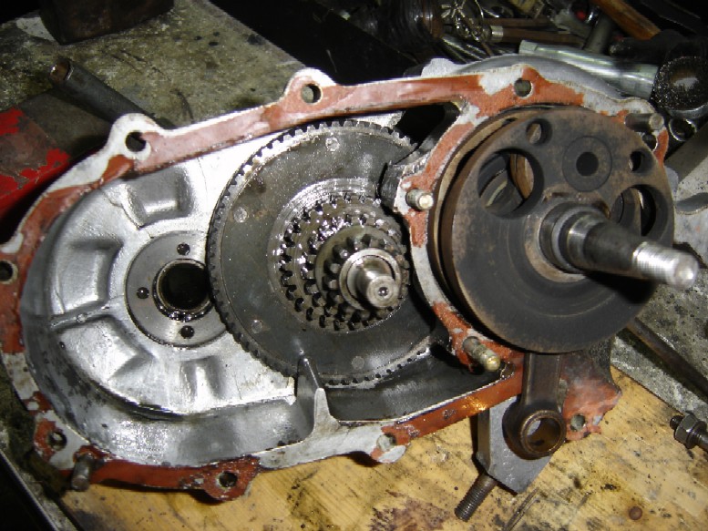

BONNY NOTO CHE LA VENTOLA E' DEL MODELLO 1956 SEI SICURO CHE IL MOTORE E' IL SUO?
HAI CONTROLLATO LA SIGLA? VM2M...........
Certo che il motore è il suo, già controllato, anche all'interno dei carter compare il numero di motore che coincide con quello del libtretto.

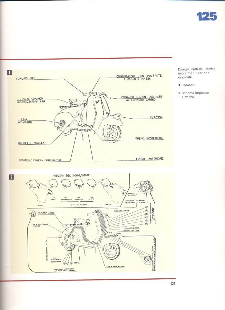

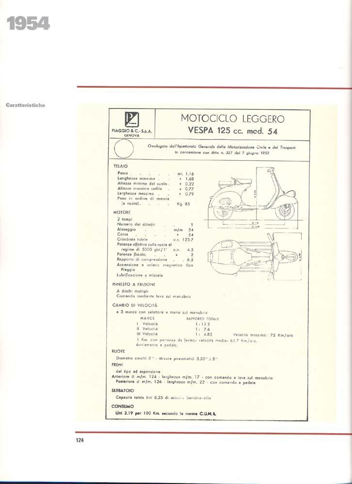

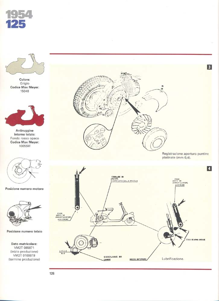

se vuoi domani ti posto vespatecnica con il tuo modello
ciao
Si Eleboronero, mi faresti cosa molto gradita, un paio di immagini di Vespa Tecnica mi risolverebbero tanti problemi sui particolari.
Grazie

Per Spalla e Paolito:
avete ragione non ├â┬¿ cosa semplice ottenere una verniciatura perfetta se non sì ├â┬¿ pratici, in effetti ancora sono indeciso, potrei raddrizzare, stuccare, carteggiare, passare il fondo e poì fare spruzzare la vernice al carrozziere, ho gi├â eseguito un restauro del mio PX con vernice bicomponente ed il risultato ├â┬¿ stato buono ma con la faro basso non vorrei rischiare.
Per Eleboronero:
sei grande!!!!! :wink:
era ciò che mi serviva, grazie.
solo un particolare: la struttura della sella è verniciata grigio alluminio o nera? :?:
