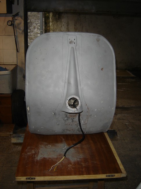

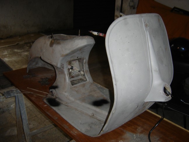

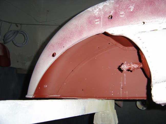

Bene, eccomi dinuovo quà , qualcxhe giorno fà ho ritirato la vespa sabbiata, pronta per essere lavorata.
Questo fine settimana darò una sistematina alla carrozeria, anche se non presenta ammaccature notevoli, dopo inizierò a passare il fondo epossidico e poi mi fermerò per decidere definitivamente se procedere io alla stuccatura e verniciatura, insomma se proprio mi decido seguirò il buon consiglio di Spallacotta.
Intanto vi invio altre foto.
Ciao Salvo

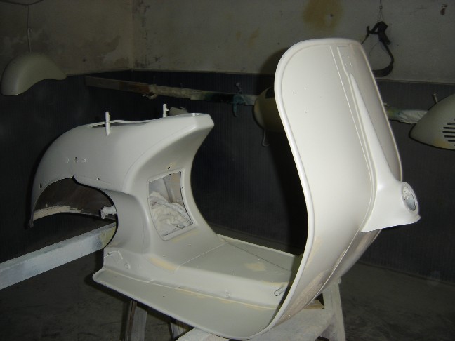

Decisione presa!!!! :lol:
Ieri ho deciso di darla al carroziere, dato il poco tempo disponibile in questo periodo, anche perchè 250,00 euro più la spese dei colori e fondi (già comprati da me precedentemente) non mi sembra una cifra eccessiva.
A breve vi invierò altre foto sulla fase di verniciatura.
Un saluto
Salvo

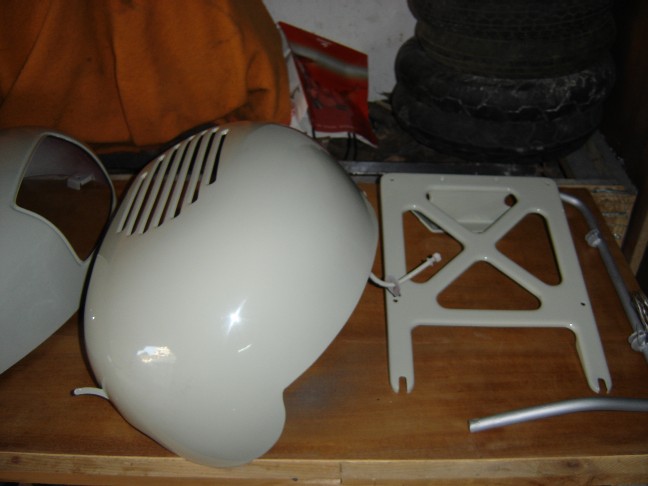

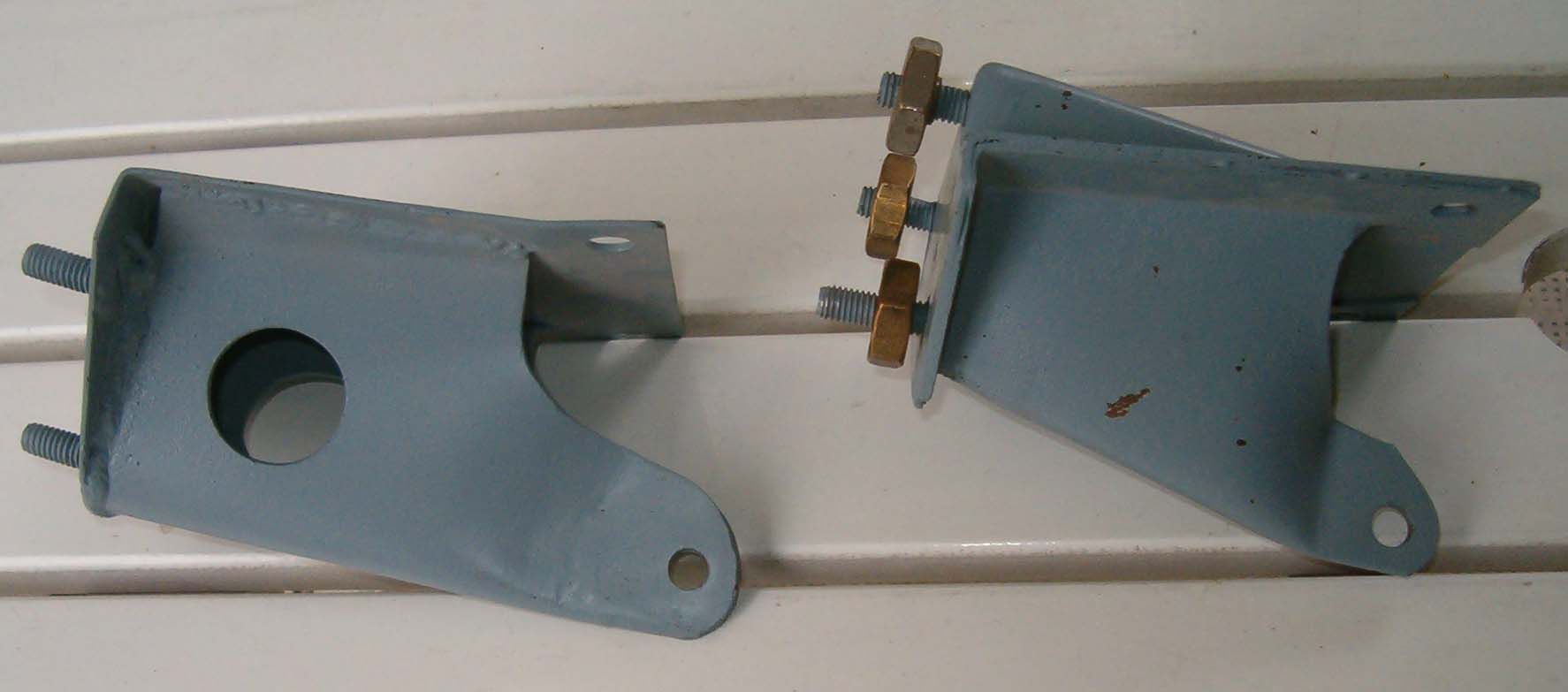

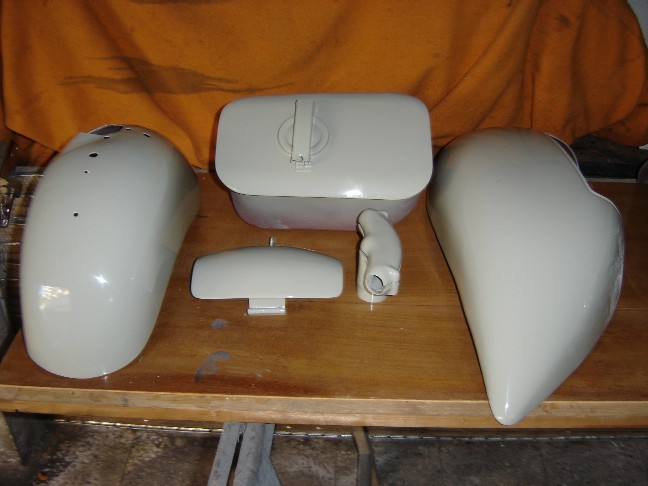

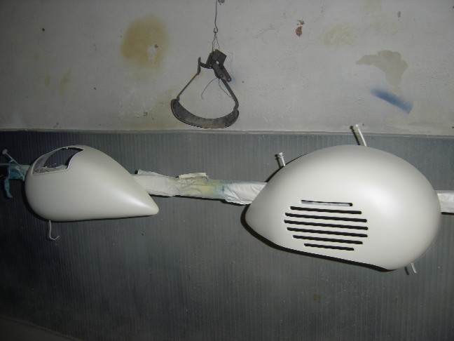

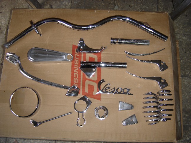

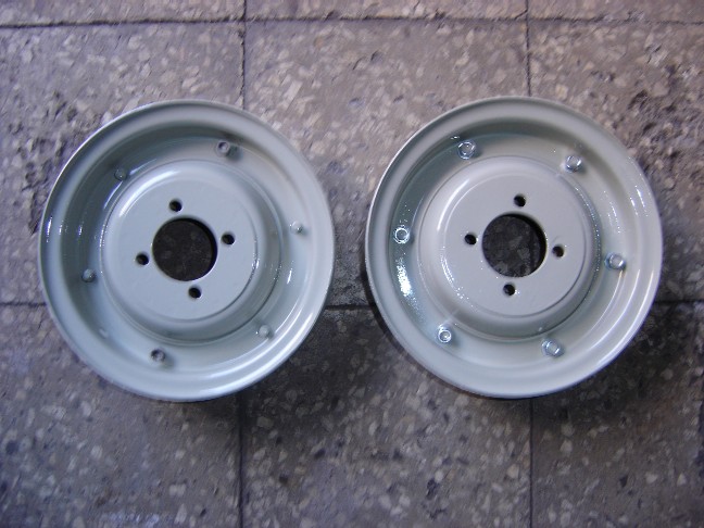

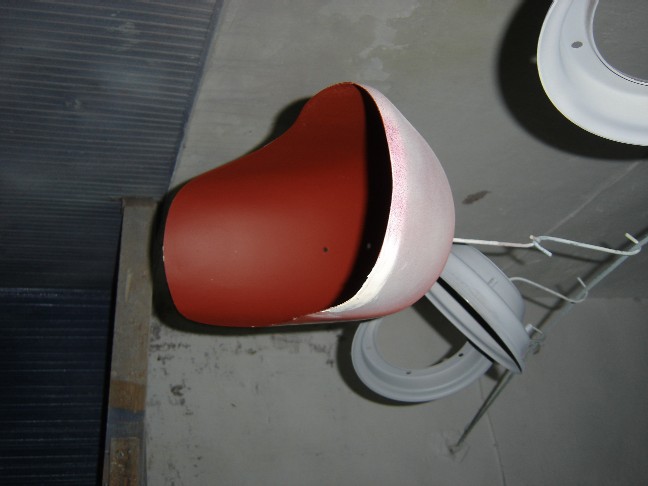

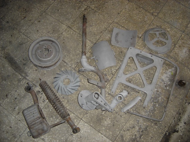

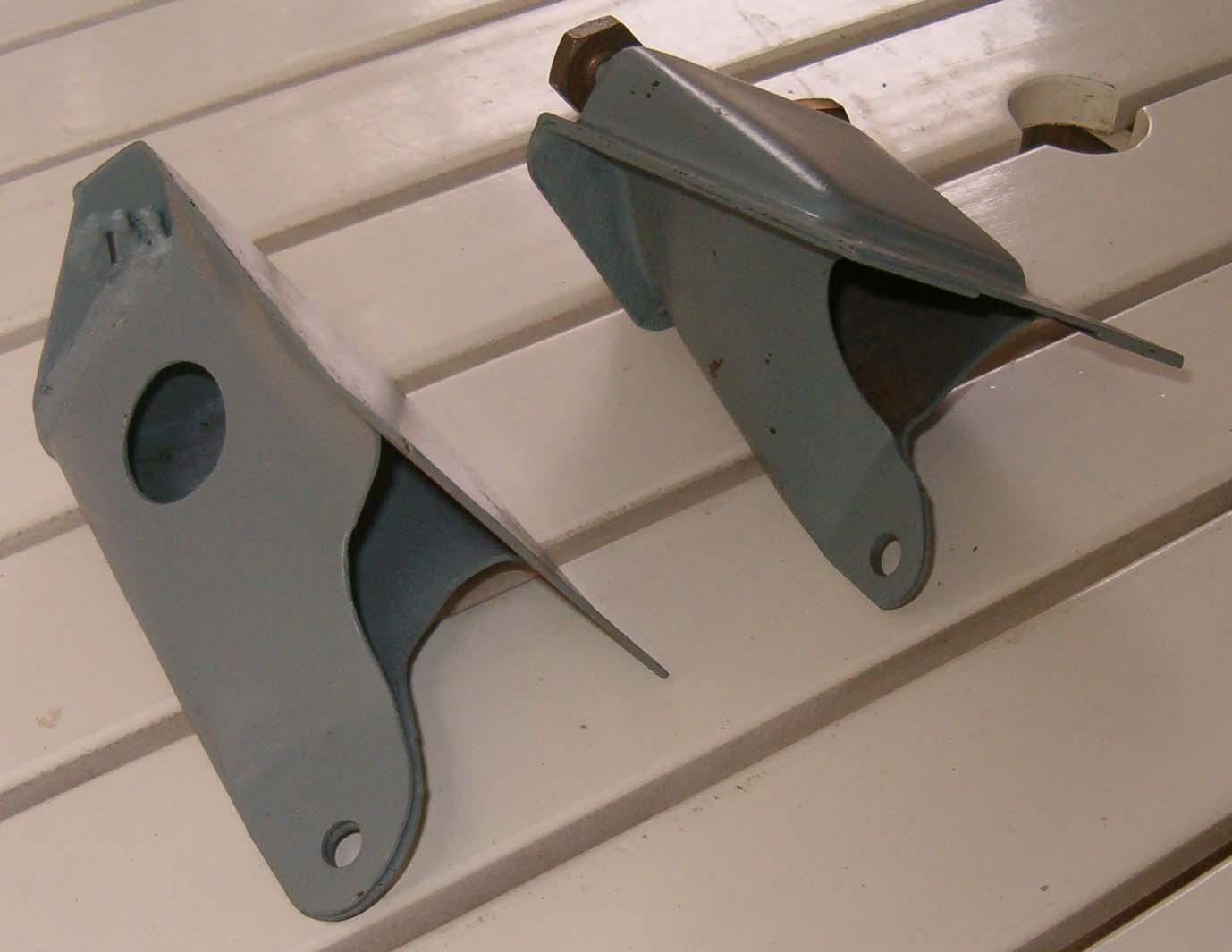

Siamo quasi alla fine, ora è pronta per essere rimontata.
La scorsa settimana ho ritirato dal carrozziere la vespa verniciata, l'ho portata nel mio garage e adesso sono nella fase di montaggio.
Vi invio alcune foto della vespa sempre per i vostri commenti.
Colgo l'occasione per chiedervi un mio dubbio circa la leva che comanda l'aria sotto la sella, è di colore nero oppure è cromata come le molle?
Infine non avendo reperito il coprivolano tutto pieno con il foro centrale, ma avendo fatto verniciare quello che ho trovato, cioè il modello con tre raggi a triangolo mod. VL1T e vari, corro il rischio che per la reiscrizione della vespa, in quanto radiata, mi possano creare problemi?
Grazie ancora per le vostre risposte.
Ciao Salvo

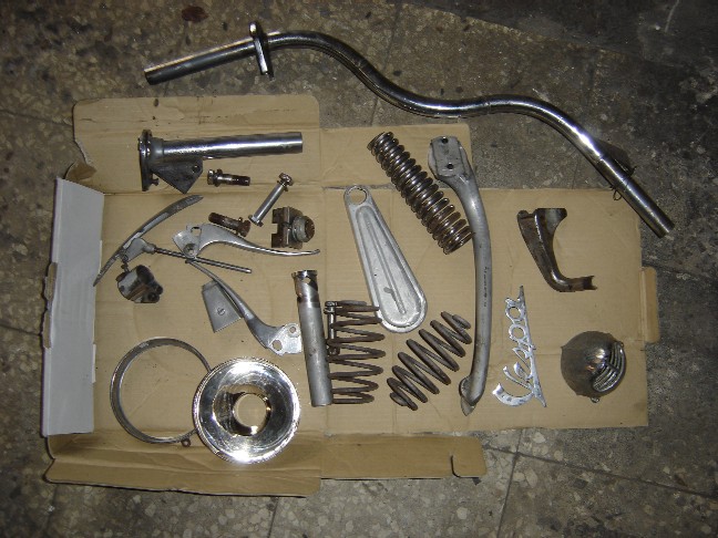

ma hai cromato tutto? leve frizione, freno, pedivella, biscotto, scritta Vespa e asta rubinetto e coperchi passacavi??
sei sicuro? i 3 pezzi sotto alla scritta Vespa cosa sono?
Ovviamente non è tutto cromato, ma alcune cose sono solo lucidate, tipo il biscotto, asta del rubinetto e coperchi passacavi.
I pezzi sotto la scritta Vespa, fanno parte del manubrio lato dx e sx, l'anello aperto serve a fissare il devioluci, gli altri due sono del cambio.
Ciao Salvo

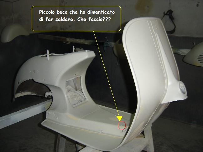

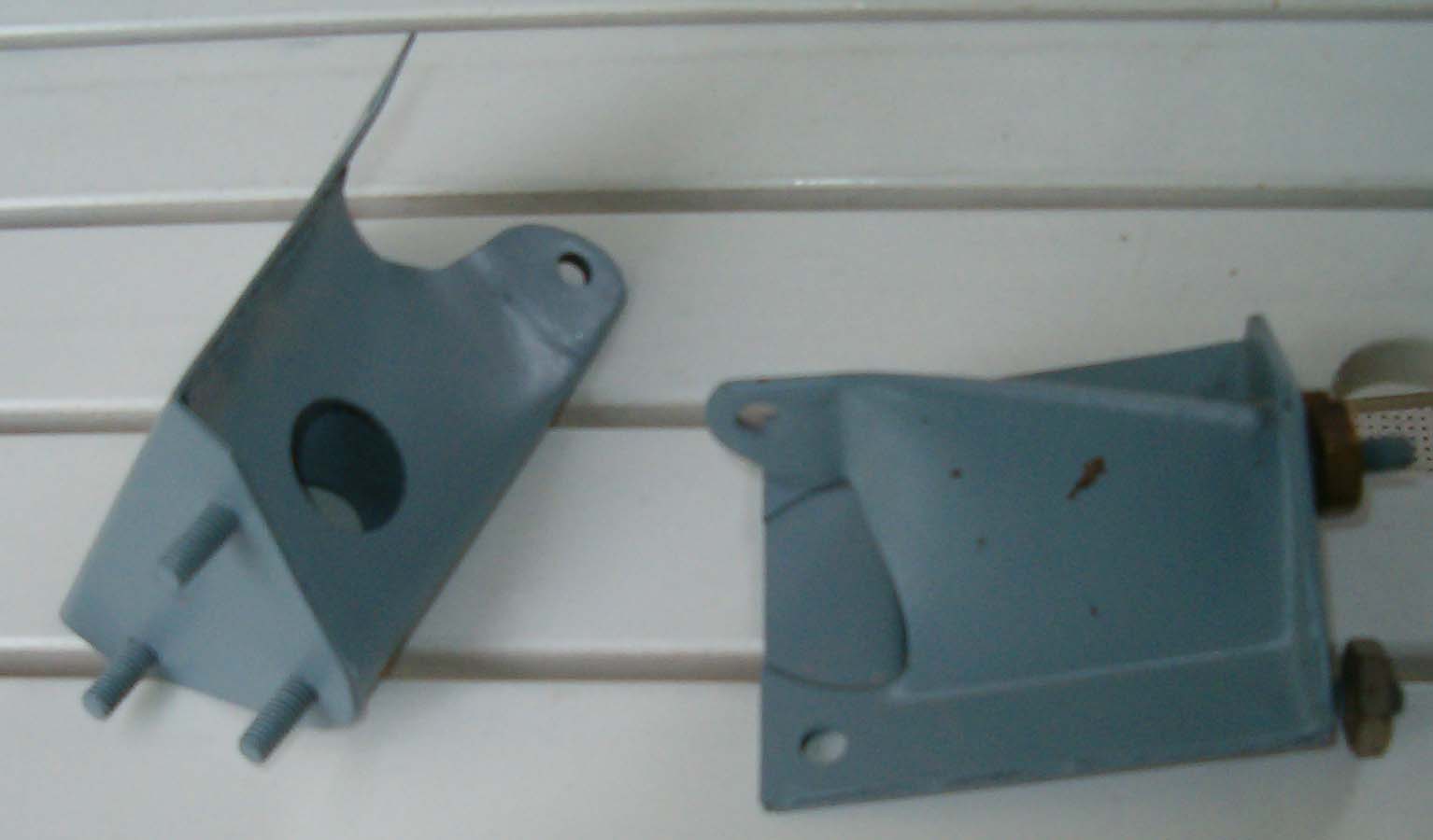

Ragazzi ho un piccolo problema chiedo aiuto a Voi.
Ho dimenticato di far saldare per una svista un piccolo buchetto come indicato nella foto, e quando ho provato i listelli della pedana mi sono accorto che quel buco è in più, adesso che la vespa è verniciata che faccio??
Ieri intanto ho messo una punta di stucco per chiuderlo, ma come procedo per verniciarlo?
Avevo persato di carteggiare con carta finissima (1000) per poi dare una spruzzata leggera di colore, ma non creo una differenza con la verniciatura vicina?
Come procedo?
Grazie
