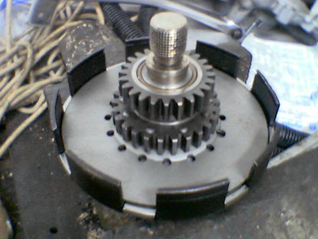

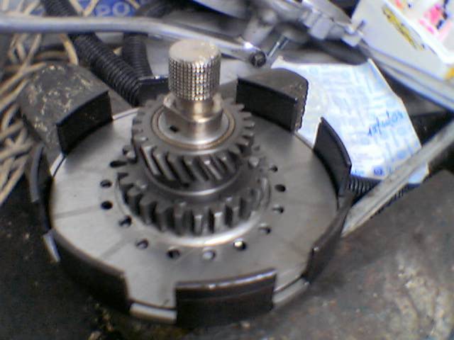

Ospite Inviato 13 Maggio 2005 Segnala Inviato 13 Maggio 2005 Molto semplicemente: ti posto due foto, la 159 di un pignone a 23 denti per frizione 200 a sette molle, e la 162 con pignone 24 denti dritti Malossi per 24/63, sempre frizione sette molle 200 vespa. Il diametro del piattello con il pignone è maggiore rispetto a quello della sei molle, mentre il pezzo è completamente diverso da quello col pignone della otto molle. MORALE: non potevo montare quei piattelli e quei pignoni in frizioni diverse dalla sette molle, ogni frizione ha il suo. Se il tuo polini somiglia a questi delle foto, ma è più piccolo di diametro, potrai montarlo soltanto su una frizione a sei molle; se invece ha forma diversa potrebbe essere per una frizione ad otto molle. Sino ad oggi io però ho visto Malossi e Polini per frizioni sei/sette molle, non so se sono prodotti anche per la otto molle. Cita

fabius666 Inviato 14 Maggio 2005 Autore Segnala Inviato 14 Maggio 2005 >Non ho capito invece la seconda domanda, forse vuoi sapere se la parte di ingranaggio denti dritti che sta sotto il pignone, quella che >tiene i dischi di metallo intermedi a quelli di sughero, se ├â┬¿ uguale per tutti? Capisco, tu dici che se ├â┬¿ diversa non puoi mettere i polini 6 >molle su una campana e dischi sette molle. Così su due piedi non so, bisogna smontare e controllare. grazie,kl01,finora mi sei stato di enorme aiuto e anhe adesso hai centrato il problema...dovrei avere le due frizioni in mano per capire se i dischi in acciaio lisci intermedi della 7 molle entrano nell'ingranaggio sotto il pignone della 6 molle... visto che sei così esperto...che tu sappia esistono modifiche valide e discretamente affidabili che rendano una frizione a 6 dischi resistente agli strappi del motore in accelerazone e scalata come una 7 dischi ?? mi riferisco a molle e dischi speciali... se qualcuno sa dirmi qualcosa gliene sar├â┬▓ grato Cita

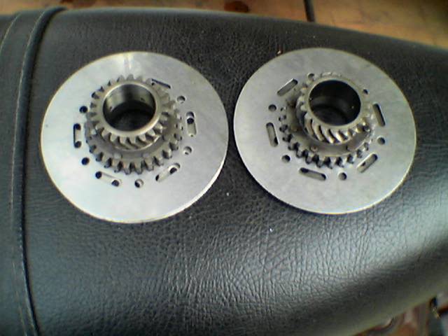

Ospite Inviato 14 Maggio 2005 Segnala Inviato 14 Maggio 2005 Poi ti posto le foto, sono uguali, ho messo i piattelli del 200 su un ingranaggio pignone 23 del 200 e su un iingranaggio pignone 20 del 125, a parte i diametri entravano e combaciavano, quell'ingranaggio è uguale. Quindi puoi mettere il pignone Polini su un piatto frizione sette molle per 200. Una sette dischi è sempre migliore, avendo una superficie più ampia dei dischi lavora meglio. Puoi provare la campana rinforzata, dovrebbe essere resistente, ma non sarà docile come la sette molle. Per adesso io sto provando la Malossi 4 dischi 7 molle per 200, vedremo come va, ho sentito pareri negativi, certo che le molle rinforzate si sentono sull'avambraccio Cita
Ospite Inviato 14 Maggio 2005 Segnala Inviato 14 Maggio 2005 Eccoti le foto, a destra 20 denti per 125, a sinistra 23 denti per 200, si vedono le differenze quando li giro sottosopra. Cita
