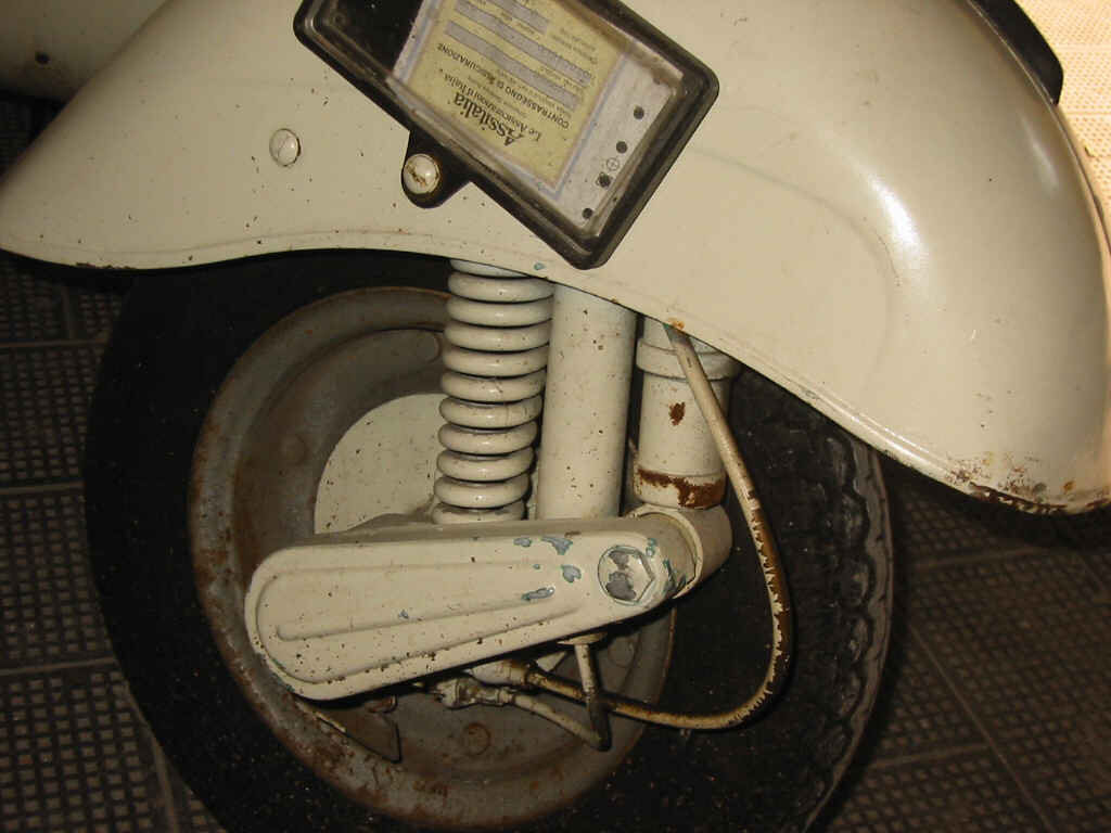

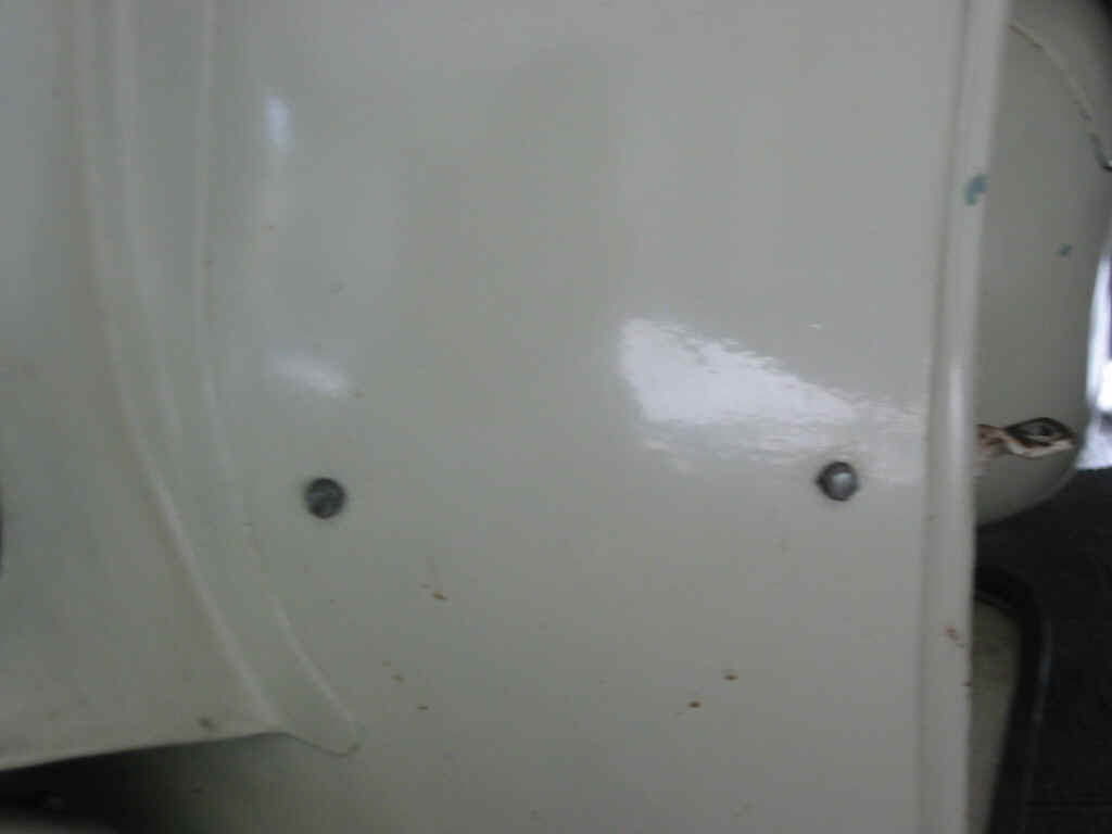

Queste erano per farvi capire un po la situazione. La vespa è stata verniciata circa 30anni fà. La vernice credo sia alla nitro perchè non dà lìimpressione di avere uno strato di vernice lucida.
1 domanda: ma secondo voi di che colore è? Certe volte mi sembra panna e certe volte mi sembra bianca tipo il colore della160gs. Sarà perchè la vernice ha accumulato sporco?
2) Come faccio ad avere un campione dello stesso colore per i piccoli ritocchi? Devo andare al colorificio con una scocca e mi faccio fare la vernice?

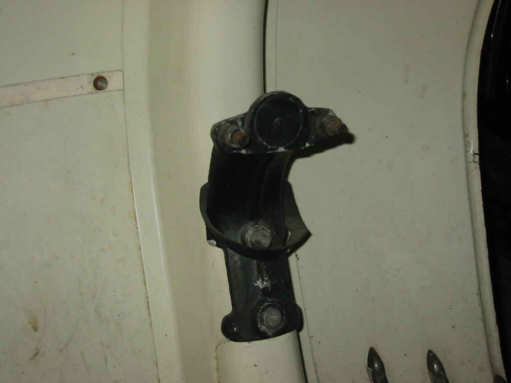

Come potete vedere per fissare la staffa del retrovisore hanno bucato lo scudo: ci vuole il carrozziere purtroppo.

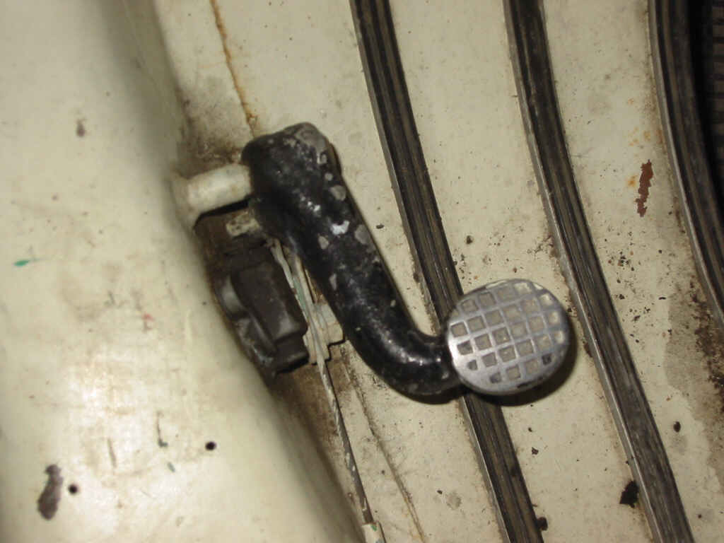

5)COme faccio recuperare il pedale del freno e il coprimozzo che onestamente non mi piace verniciato?? Una volta sverniciati posso lucidarli a specchio??

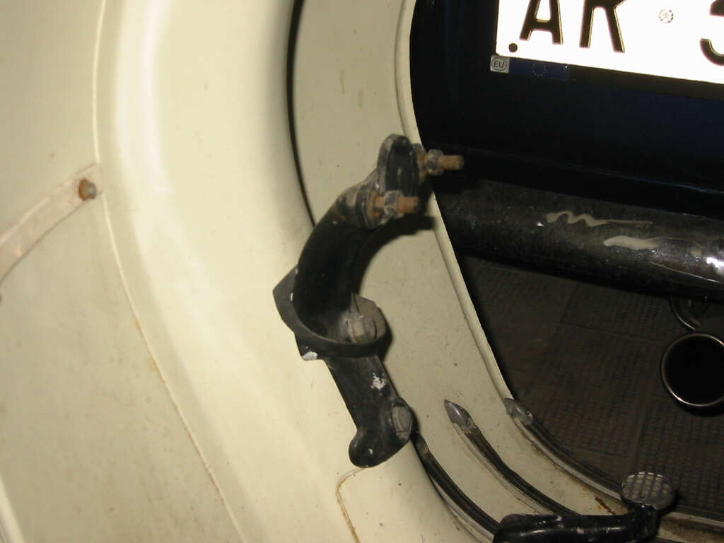

Sinceramente io non spenderei soldi per sistemare questa vernice.. è visibilmente rovinata e non è originale.. Poi abiti a napoli, i carrozzieri costano pochissimo.. sabbia tuto e rivernicia originale.

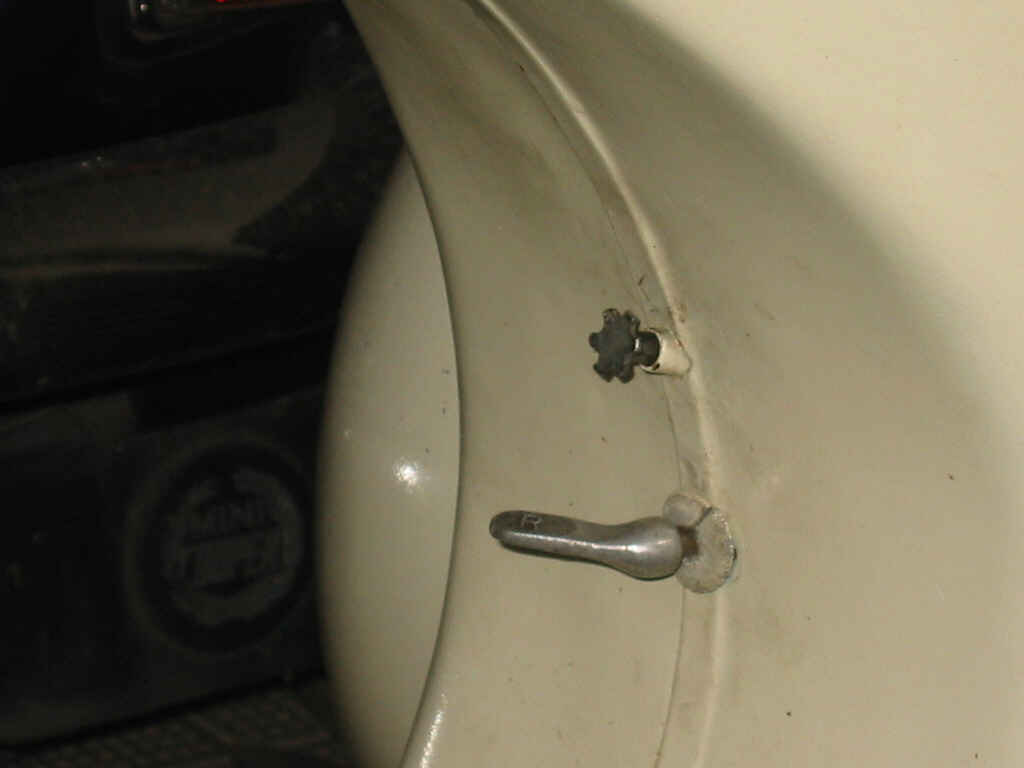

La leva dell'aria è brutta perchè è rotta, intorno a quel coso doveva starci il pomello di plastica nero.. ma si è rotto. Per smontarlo stacca il filo dal carburatore poi tira il pomello fuori vedrai come è attaccato. Il pedale freno, le leve e la pedivella accensione le smonti e le lucidi, prima con spazzola in ottone (quella da trapano) che non graffia poi con la pasta abrasiva messa sul disco di panno da trapano. vengono a specchio, bellissime. Lo specchietto io l'ho montato costrruendomi una staffa che va da sotto al faro (metti un bullone e un dado lungo abbastanza).

Nessun colore originale: la vespa mi piace di questo colore e se la facessi riverniciare la farei grigio biacca, che mi piace molto .
Vuoi paragonare il prezzo di un barattolino di vernice(15euro) ad un lavoro completo che poi vorrei provare a fare io ma non ho purtroppo ne spazio ne tempo a sufficienza(per ora)
E poi proprio perchè abito a Napoli che la vespa la voglio lasciare così di carrozzeria: non solo darà meno nell'occhio, ma non avrò nessun pensiero di graffiarla parcheggiandola tra i motorini.
La vespa la uso tutti i giorni e onestamente preferisco guidarla senza pensieri.
Lo specchietto non mi interessa: voglio tappare quei due buchi e mi sa che devo rivolgermi ad un carrozziere

Dimenticavo: il pedale del freno lo devo prima pulire oppure ci posso passare direttamente la spazzola?

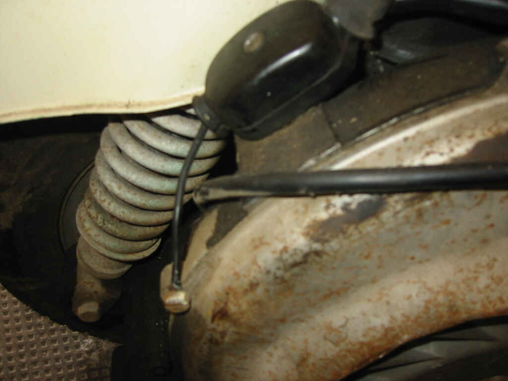

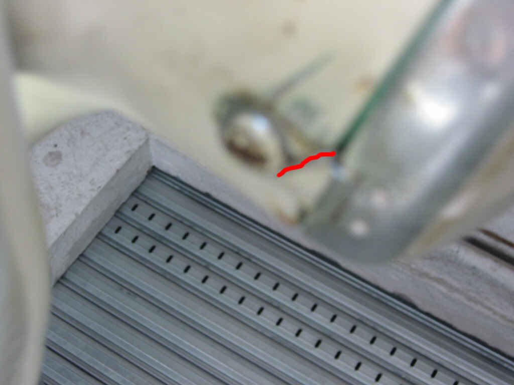

Guardate queste due foto: è normale che vi sono dei cavi elettrici attaccati alla carrozzeria?
Quello che ho disegnato in rosso esce dal faro ed è fissato sulla vite che si vede in foto(scusate per la qualità)
