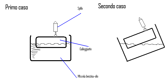

Allora....ho controllato ogni singolo elemento dell' alimentazione cominciando dal rubinetto della benzina per finire con l' ennesima pulizia del carb. Pero' mi sono accorto di una cosa.....ha casa ho il collettore originale da 16mm e ho notato che la sua inclinazione rispetto il livello sel suolo su cui poggia la vespa e' minore dell' inclinazione che ha un collettore da 19 o 20.
Ora......non e' che i carburatori shb lavorano in malomodo se non sono quasi orizzontali al suolo???????
Io non so'di preciso che forze o fenomeni avvengano nella vaschetta. pero' il galeggiante ruota secondo un solo piano e direzione, quindi essendo la vaschetta inclinata, non e' che venga bloccato il flusso della benzina al suo interno prima?
Mi spiego con un disegno
immagine_506.gif.f2bdb329117237d73e038ae
immagine_506.gif.e877e873134119fd3b928ff
immagine_506.gif.4f5bbd006f3a3f45780fa77

purtroppo non posso aiutarti molto per il tuo problema, ma so che sul manuale Dell'Orto il funzionamento dei carburi è garantito fino a inclinazioni di 35-40┬░. Quindi è difficile che si verifichi la tua ultima ipotesi...
MANDI
Parliamo di inclinazioni longitudinali o laterali rispetto al condotto????

Mha è un ipotesi un pò improbabile, sembra un prob di alimentazione, cmq risolvi veloce ci monti un altro carb anche più piccolo o posizioni il tuo con un manicotto in gomma e verifichi subito.
