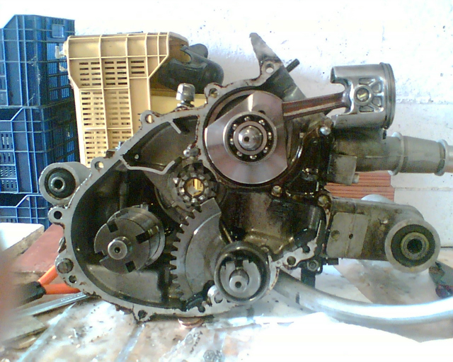

di seguito la foto dell'albero
albero_155.jpg.33664d54d4dcfb556ea43870b
albero_155.jpg.f694806c4ae978896fd3c29bf
albero_155.jpg.9b4a6474560bc6b363675a205
