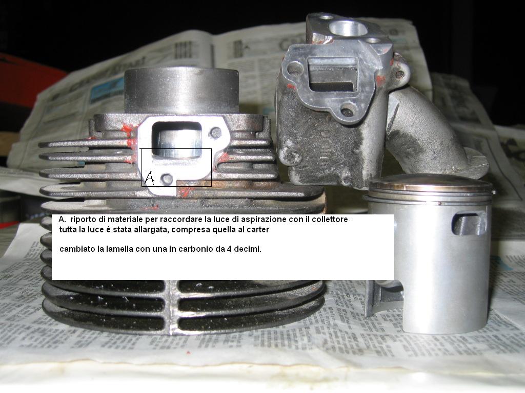

IL DOPPIA VA BENONE!
e' un cilindro che ha molte potenzialità e che dalle mie parti va molto di moda.
rispetto al mono ha bisogno di una messa a punto + ricercata per raccordare bene le luci di aspirazione carter cilindro con il collettore.
ti consiglio di montare un 24 visto che i collettori della polini per quel motore sono solo per 19 e 24.
l'albero anticipato per il mono lo puoi montare ,ma solo se raccordi le fasature dei travasi nel cilindro e allarghi e togli gli spigoli nei travasi. fatto tutto per benino, altrimenti è superfluo.
l'albero che vendono per DA è anticipato, ma un po meno rispetto a quello per il mono.

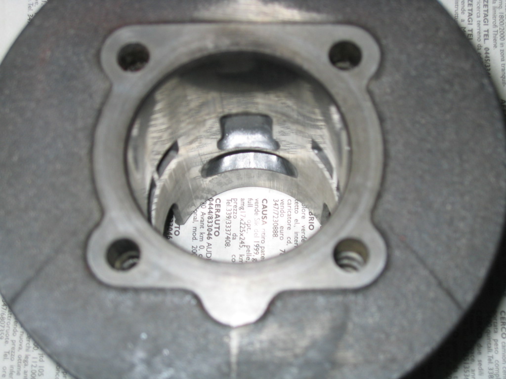

Il cilindro che ho comprato e' stato modificato nell' aspirazione e nello scarico, l' unico problema che potrebbe verificarsi e' che i segmenti
lavorino male nella zona dell' unghia d' aspirazione del cilindro, dato che e' stato rimosso il traversino...
domani postero' tutte le foto del cilindro....

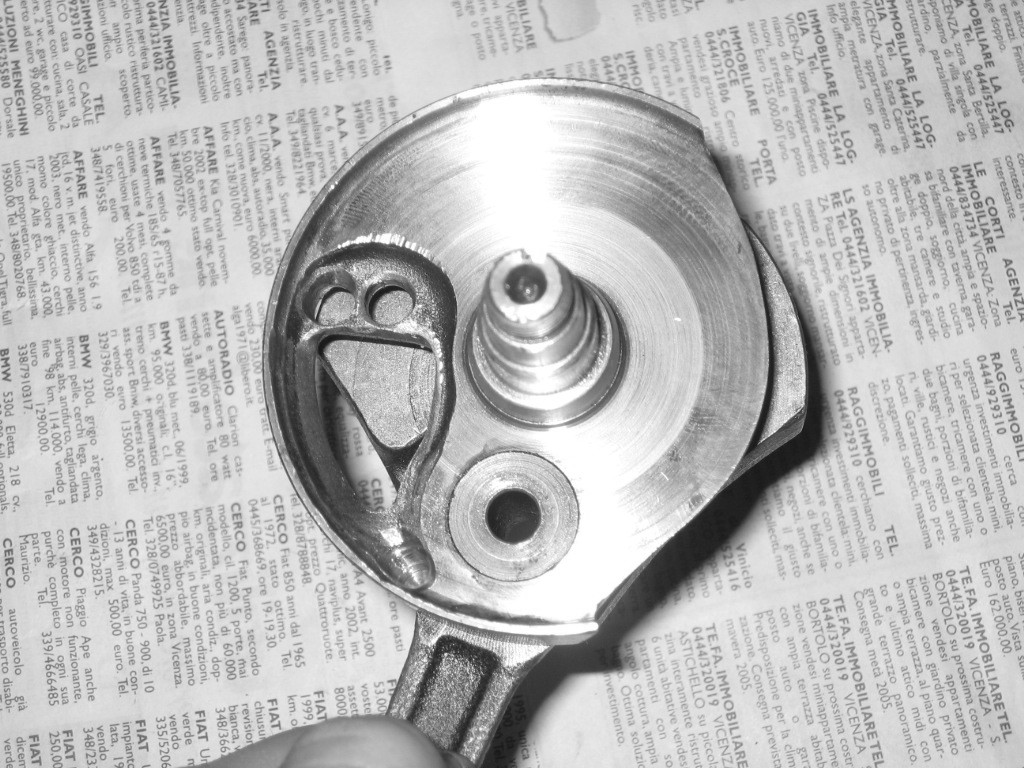

Per la prima volta ho raccordato i carter, ho dovuto utilizzare il trapano con varie fresette:
Frase cilindrica
Fresa a punta
E cilindretti di carta vetrata di varie dimensioni
Dato che non ho il drimel o altro, mi sono dovuto arrangiare con quello che avevo...
Beh aspetto Vs. commenti....positivi e negativi, consigli ecc....
