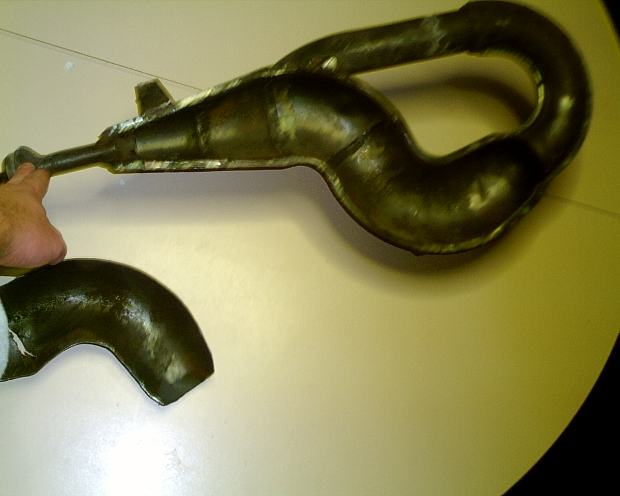

Ciao ragazzi..essendo troppo affezionato alla mia vecchia polinazza ho deciso che x il momento la riciclerò e rimanderò l'acquisto della scorpion(x la gioia immane del mio portafogli...).....
So che non sia un gran chè come scarico e così dopo aver saputo che nella "pancia" ha diverse camere ho deciso di provare a toglierle col flessibile nuovo nuovo che mi hanno regalato da poco....
quando le ho aperto la pancia ho visto che c'erano ben 3 camere e nell'ultima verso il silenziatore c'era un tubo forato lungo una quindicina di centimetri che arrivava fino al silenziatore....
HO TOLTO TUTTO!!! E POI L'HO RIPULITA DAL CARBONE METTENDOLA SUL FUOCO!!!ora è un'espansione libera....pensate che possa rendere un po' di più di prima? vi posto qualche foto(scusate la qualità ma la mia digitale è quella che ho vinto coi punti dal benzinaio Q8....) x farvi vedere....

Bravo! Ottimo lavoro. L'avevo fatto anch'io ma non ho mai avuto il tempo/voglia di provarla. Insomma è li in un angolo del garage.
Dicci come va che sono proprio curioso.
Sicuramente farà un gran baccano perchè il silenziatore originale è puramente decorativo, ne hai previsto un altro?
Comunque prima di spenderci soldi provala così.
Hai provato a fare i conti per vedere a che n°di giri dovrebbe teoricamente "rispondere"?

Come ti ho già detto, non fasciarti la testa prima di rompertela! Magari non fa poi tanto casino. Personalmente opterei per un silenziatore nuovo di maggiori dimensioni, ne trovi facilmente per gli scooter. Se poi hai un amico meccanico di sicuro ne ha più di uno attaccato a qualche marmitta nel rottame.
Stasera mi studio il libro "elaboriamo il due tempi" così ti dico bene che dati servono per calcolare il regime di massima resa.
A memoria servono unicamente i gradi della fase di scarico e la lunghezza dal pistone (luce di scarico compresa) al punto medio del controcono. Vedrò di scannerizzare la pagina.

Ciao a tutti, ho riesumato questo vecchio post perchè alla fine ieri grazie alla collaborazione del mio meccanico ho finalmente potuto provare la polini vuota:
quel sant'uomo si è messo con tanta pazienza a saldare la pancia con il cannello all'acetilene, a farla tutta bene ci è voluto quasi un'ora...poi l'ho riportata a casa e ho riempito ben bene il silenziatore di lana di vetro...ahh, tempo fa avevo maggiorato di diametro i buchi del silenziatore con una punta da trapano e ne avevo fatti un po' di nuovi qua e là per cercare di farlo "silenziare" il più possibile. Allora, ho montato il tutto e sono rimasto soddisfatto oltre ad ogni aspettativa, il rumore è accettabile, non urla...e la resa mi piace! rispetto a prima è tutta un'altra cosa, a metà regime il motore comincia a spingere e porta su i giri molto rapidamente...ottimo lavoro!!!
