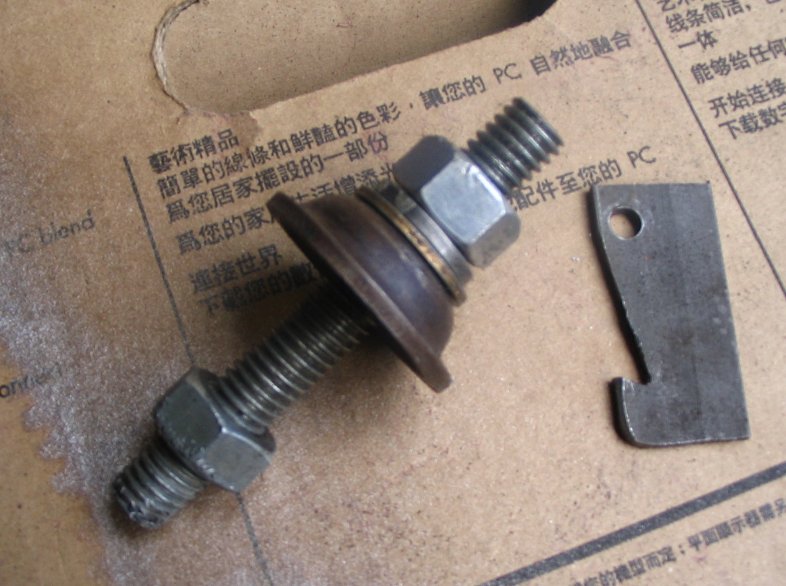

Quello del mozzo posteriore e della frizione sono molto chiari :) Bella idea...anche se non ho capito a che serve la flangetta nell'attrezzo della frizione.
Poco chiaro invece e'l'attrezzo smontavolano, se potessi fare altre foto anche laterali, perchè cosi' se dovessi riprodurlo, non saprei bene come l'hai fatto...e anche le misure...

Secondo me, quella flangetta ha il compito di tenere ferma la campana della frizione. La si può incastrare in una delle feritoie della campana e, attraverso il foro, va avvitata ad uno dei fori dove si avvitano le viti del coperchio frizione. Quando occorre svitare il dado a castello, la si posiziona in un senso e quando il dado va avvitato, basta capovolgerla per invertire il sistema di bloccaggio.

La flangia frizione funziona esattamente come hai descritto.
L'attrezzo per il mozzo e' molto utile perche' il serraggio del dado girando la routa e battendo con la prolunga della chiave sul telaio non e' mai stato efficace. Ho dovuto cambiarte due tamburi perche' mi sono diventati lenti. Infatti ora porto sempre con me un boccolo di 24mm con una chiave lunga cosi' posso stringerlo prima che si rovinino le mille righe appena sento che la vespa scodinzola.
Devo dire che, da quando ho usato la sbarra come nella foto, in combinazione col pedale del freno quando stringo il dado non ho avuto piu' problemi.
