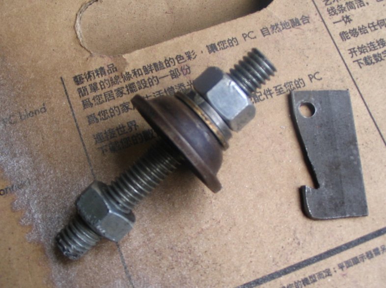

jackmazz Inviato 20 Novembre 2005 Segnala Condividi Inviato 20 Novembre 2005 E per le frizioni, onde poter evitare grossi cacciaviti e scalpelli messi in contrasto???? Avete presente i tubi in rame che si usano per montare i condizionatori o per gli impianti di riscaldamento? Bene, io uso quelli, dato che ne ho a vendere. Prendo un pezzo di tubo, lo appiattisco in punta con la morsa e lo infilo tra campana e pignone...beh, è lo stesso principio dei 5 centesimi, ma almeno il tubo puoi tenerlo e riprenderlo senza problemi. Per il volano invece mi sono costruito una sorta di Z usando un righello di metallo e l'ho bucato da entrambi i lati. Una estremità la avvito in uno dei buchi per il coprivolano e nell'altro buco ci metto o un giravite o una pinza con le punte che va a fermare il volano nel buchetto che c'è dal lato opposto del buco a fagiolo. Appena gli faccio una foto la posto. Cita Link al commento Condividi su altri siti Altre opzioni di condivisione...

ronco Inviato 20 Novembre 2005 Autore Segnala Condividi Inviato 20 Novembre 2005 Non c'e' bisogno di incastrare gli ingranaggi per svitare il dado della frizione. Come ho gia' fatto vedere in "attrezzi fatti in casa" questo e' l'attrezzo per bloccare la campana della frizione. Un semplice uncino che si infila nei tagli laterali della campana e poi si avvita sul carter Cita Link al commento Condividi su altri siti Altre opzioni di condivisione...
Largo...Ciospe! Inviato 21 Novembre 2005 Segnala Condividi Inviato 21 Novembre 2005 Ok grazie Ronco, la foto e'piu'che chiara ora! Ma anche grazie agli altri, sono tutte soluzioni valide! Semplice quella del filetto blocca pistone...al posto della candela. Si, per bloccare la campana frizione basta una monetina da 5 centesimi di nickel, che deformandosi non provocherà danni ai denti dell'ingranaggio...aggiungo solo che e'meglio che la buchiate e ci mettiate 50 cm. di fil di ferro per poterla recuperare immediatamente in caso di perdita nel carter! A me e'successo la prima volta che l'ho provata sulla Rovi (ET3) e non vi dico le madonne per recuperarla senza farla finire dentro!!! Ciao FC Cita Link al commento Condividi su altri siti Altre opzioni di condivisione...
