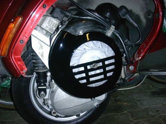

Mah, ti dirò, io tutta 'sta necessita di avere la pedivella non l'ho proprio mai sentita, se l'avviamento funziona bene parte in un attimo, se non funziona per batteria scarica o altro basta fare mezzo metro in avanti in 2a marcia e aria tirata che parte immediatamente, e poi vuoi mettere 8) ...abbiamo l'unico modello di Vespa senza pedivella...praticamente un modello UNICO!!! :D:D:D.
E poi pensa, se disgraziatamente ti cade da ferma (succede succede :lol: ) non c'è niente del motore che tocca in terra e possa piegarsi, la tiri su una spolverata per togliere i graffi e viaaaaaaa...
Francamente io non ce la metterei, poi ognuno fa quello che vuole, se tu ne fai un discorso di utilità puoi farne anche a meno, se ne fai un discorso di estetica la questione è soggettiva, ma secondo me come tutte le Vespe è un gioiellino.....anche senza :wink:
