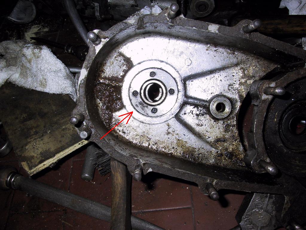

Ospite Inviato 24 Novembre 2005 Segnala Condividi Inviato 24 Novembre 2005 ok che posso scaricare il catalogo dal sito , ma dei tani qual'è il catalogo giusto ? ultima domanda , qualche ditta tipo buzzetti fa l'attrezzo per svitare la ghiera a 4 fori che c'è in corrispondenza della ruota posteriore all'interno del motore ? quella in foto per capirci Cita Link al commento Condividi su altri siti Altre opzioni di condivisione...
areoib Inviato 24 Novembre 2005 Segnala Condividi Inviato 24 Novembre 2005 ultima domanda , qualche ditta tipo buzzetti fa l'attrezzo per svitare la ghiera a 4 fori che c'è in corrispondenza della ruota posteriore all'interno del motore ? quella in foto per capirci fattelo da te vedi primo pezzo da DX nella foto: Cita Link al commento Condividi su altri siti Altre opzioni di condivisione...
ho6vespe Inviato 24 Novembre 2005 Segnala Condividi Inviato 24 Novembre 2005 io uso un cacciaspine da 2,5 €, funziona benissimo. Per il discorso dei pezzi e delle marche, io non conosco la qualità dei pezzi mec eur, conosco però asso e dr, devo dire che in tanti anni e km non ho mai avuto un problema, grippaggio o altro.. se però mi dovesse capitare di trovare questi mec eur, vorrà dire che li proverò.. risparmiare su una cosa che non si vede non mi fa schifo.. Per aeroib i cuscinetti della foto sono adattati o provenienza pascoli e simili?? ciao Cita Link al commento Condividi su altri siti Altre opzioni di condivisione...
