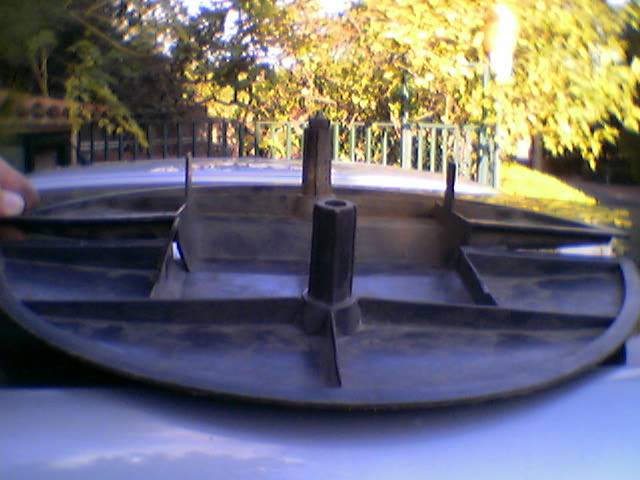

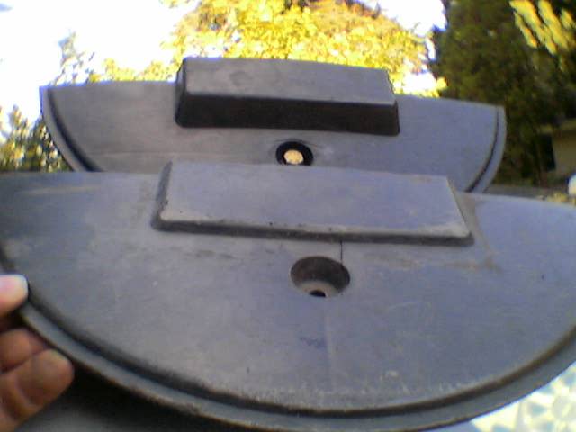

Dopo un approfondita indagine ho scoperto che il copriruota di scorta (la mezzaluna) non viene più fornita assieme alla ruota di scorta, la quale è a sua volta optional. In pratica è un optional dell'otional !

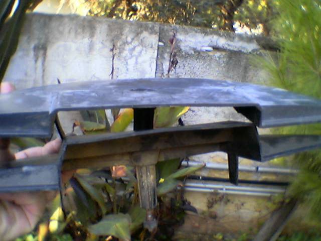

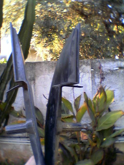

Ora, ho provato a montare quello del PX200E (senza batteria) sul PX151 (con battera), ma non si riesce ad avvitare (per un pelo). La batteria distanzia troppo il copriruota.
C'è qualcuno che ha il suddetto copriruota su un PX151 ? (o 125 euro 2).
Comincio a dubitare che esista e che il fatto che non lo forniscano più con la ruota di scorta sia in realtà perchè non si riesce più a montare.

esiste in due versioni, probabilmente unificate dall'arcobaleno in poi; quello per la versione con batteria aveva la parte centrale più sporgente di un dito, quello che hai non monta sulla tua vespa, a meno che non lo apri facendo tue tagli laterali al settore centrale, in modo che si possa piegare verso l'esterno. La cosa migliore è trovarne uno per la versione con batteria.

esiste in due versioni, probabilmente unificate dall'arcobaleno in poi; quello per la versione con batteria aveva la parte centrale più sporgente di un dito, quello che hai non monta sulla tua Vespa, a meno che non lo apri facendo tue tagli laterali al settore centrale, in modo che si possa piegare verso l'esterno. La cosa migliore è trovarne uno per la versione con batteria.
A ecco, ne esiste una versione per batteria, questo spiega l'arcano.
Grazie mille.

mah, io sul mio px-e dell'83 senza batteria ho DI SERIE quello con l'alloggiamento.
Anche quello del mio PX200E del'83 (se ben ricordo è identico al tuo, anche il colore) ha una protuberanza per l'alloggiamento della battera, ma non è sufficente.
Proprio oggi ho investito 11,84€ per il copriruota ed effettivamente è diverso (e va su perfettamente).
Forse una volta montavano batterie più piccole, magari su modelli destinati all'esportazione, in Italia di PX antearcobaleno con battera non ne ricordo.
