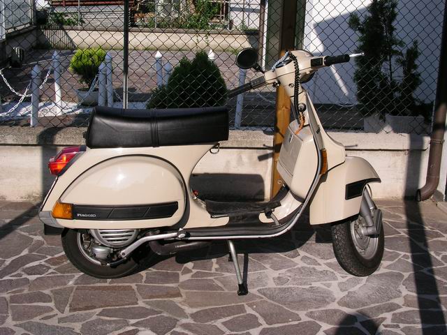

marcopx200e Inviato 24 Novembre 2005 Segnala Condividi Inviato 24 Novembre 2005 Io ho una vespa PX200E immatricolata nel 1983. l'ho comprata quest'anno e ne sono molto "orgoglione". Scusate l'ignoranza in materia, ma vorrei chiedere due cose: 1 - cosa significa "arcobaleno", indipendentemente dalla cilindrata? 2 - che differenze (estetiche, motore, telaio) ci sarebbero tra una P200E <-> PX200E? Sempre grato per la vostra disponibilità, Marco Cita Link al commento Condividi su altri siti Altre opzioni di condivisione...

Ospite Inviato 24 Novembre 2005 Segnala Condividi Inviato 24 Novembre 2005 Io ho una Vespa PX200E immatricolata nel 1983. l'ho comprata quest'anno e ne sono molto "orgoglione". Bella vespa, abbastanza originale, peccato per la sella "Arcobaleno" Cita Link al commento Condividi su altri siti Altre opzioni di condivisione...
marcopx200e Inviato 24 Novembre 2005 Autore Segnala Condividi Inviato 24 Novembre 2005 Ringrazio Tomash e Kl01 per le informazioni. Non finirò mai di stupirmi per la vostra preparazione. Per Kl01: ed invece ho anche la sella originale in garage. Solo che chi mi ha venduto il "mulo" aveva già installato quella nuova, ovviamente solo per motivi di comodità. Ad essere rigorosi e precisi dovrei rimontare l'originale che comunque mi ha dato con il kit di vendita. P.S.: Vi assicuro che non è mai stata riverniciata!!!!!!!!!! Ha solo qualche scalfitura, ma è meglio non toccarla. Queglio qualche graffio di una riverniciatura!?!?! O no? Grazie ancora, Marco Cita Link al commento Condividi su altri siti Altre opzioni di condivisione...
Vesponauta Inviato 24 Novembre 2005 Segnala Condividi Inviato 24 Novembre 2005 Hai anche il miscelatore! Puoi sempre ritoccare i soli graffi: sconsiglio vivamente di riverniciarla. Anche perchè in VOL si dice che un "conservato" vale più di un "restaurato" (ovvero sicuramente riverniciato). (bene che la "fatica sinottica" su VOLenterosi sta servendo: abbiamo fatto un bel lavoro di squadra!) Cita Link al commento Condividi su altri siti Altre opzioni di condivisione...
Marben Inviato 24 Novembre 2005 Segnala Condividi Inviato 24 Novembre 2005 Se come dici si tratta di un conservato, ebbene è un signor conservato, sembra nuova. Se c'è qualche graffio puoi sempre ritoccarlo: va in colorificio e ti fai fare un barattolo di vernice a campione; con un pennellino cerchi ritoccare i graffi e rifinisci il tutto con pasta abrasiva, in modo da uniformare i ritocchi alla vecchia vernice. Un cosniglio: presta attenzione al tappetino, e possibilmente levalo; il tappeto infatti trattiene l'umidità e tende a consumare ed opacizzare la vernice della pedana. Complimenti di nuovo Ciao MB Cita Link al commento Condividi su altri siti Altre opzioni di condivisione...
Vesponauta Inviato 24 Novembre 2005 Segnala Condividi Inviato 24 Novembre 2005 Marben, se il tappetino è ben fissato (tipo Bajaj ) non consuma la vernice. Puoi levarlo quando piove e ti passa la paura della ruggine. Lo rimetti quando hai la certezza che sia tutto asciutto. Almeno, io faccio così da più di tre anni e non vedo (ancora) un punto di ruggine! Cita Link al commento Condividi su altri siti Altre opzioni di condivisione...
Marben Inviato 24 Novembre 2005 Segnala Condividi Inviato 24 Novembre 2005 Marben, se il tappetino è ben fissato (tipo Bajaj ) non consuma la vernice. Puoi levarlo quando piove e ti passa la paura della ruggine. Lo rimetti quando hai la certezza che sia tutto asciutto. Almeno, io faccio così da più di tre anni e non vedo (ancora) un punto di ruggine! Il tappetino tipo Bajaj, che poi è molto simile alla soluzione della T5, ha una struttura a quadretti che tiene un poco sollevato il tappetino stesso, ma comunque la vernice si è opacizzata, anche se minimamente (per l'appunto con segni a quadretti). Cita Link al commento Condividi su altri siti Altre opzioni di condivisione...
Vesponauta Inviato 24 Novembre 2005 Segnala Condividi Inviato 24 Novembre 2005 Scusa, non lo sapevo... Comunque è un signor tappetino! Cita Link al commento Condividi su altri siti Altre opzioni di condivisione...
