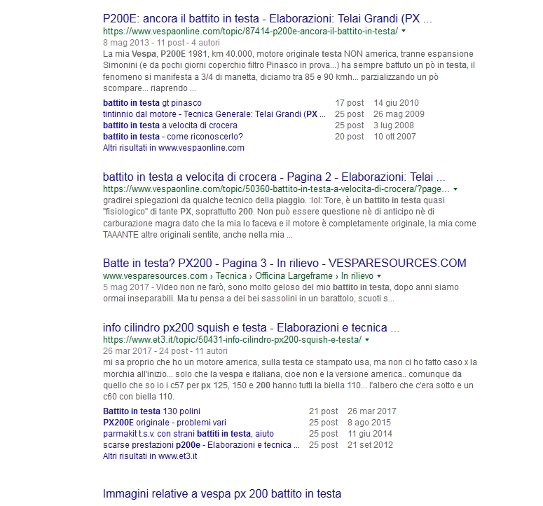

Pisse Inviato 5 Gennaio 2018 Segnala Inviato 5 Gennaio 2018 (modificato) Il 3/1/2018 in 09:22 , azanutta ha scritto: @Pisse concordo che si è scritto fino alla nausea, però trovo che spesso si scambiano altri problemi per questo. Perciò si aumenta di molto l'entropia della cosa. Nessuno ha mai trovato un video che documenta il fatto? io in questi giorni, GOPRO in mano, non sono mai riuscito a immortalare la cosa.... Avevo posto la stessa tua domanda tempo fa in altri lidi (un video del rumore) ma non è molto facile da esaudire come richiesta . Questo per vari motivi : -se si usa un cellulare si deve guidare con una mano sola ..e le strade nostrane non sono certo un tappeto di biliardo. -a velocità 'sostenute' il rumore del vento copre quello del motore rendendo difficile la constatazione del 'battito in testa' -occorrerebbe un microfono schermato nella zona anteriore della pancia destra ..cosa difficile da trovare e fare Per inciso , ho provato anche io a fare dei video a riguardo immolandomi per la patria ma con risultati scadenti . Il 3/1/2018 in 22:53 , Francesco GTR ha scritto: Ciao a tutti, che vedo concordi nel lamentare questo battito come inesorabile caratteristica delle 200. Chi vi parla, però. è un possessore di una PX200 dal 1985 con circa 40.00 km percorsi dei quali nessuno udendo il ben che minimo battito, scampanio o rumore metallico/sinistro che dir si voglia quindi, pur rispettando le altrui esperienze, mi sento di asserire senza la minima ombra di dubbio che il motore 200 (se a posto) funziona e canta perfettamente, anzi probabilmente il più indovinato dei motori vespa. ...... Bisogna fare delle precisazioni : - quello che viene definito come 'battito in testa del 200' non è un vero e proprio battito in testa . Il rumore derivante da anticipo sbagliato quello si che è un 'vero' battito in testa . Batte talmente tanto che di solito l'epilogo è un bel foro sul cielo del pistone ,a testimonianza dell'effettivo battito in testa . Quello del 200 a velocità costante non saprei come definirlo ma viene quasi ovunque catalogato come battito in testa , ma nella pratica non lo è ! E' un rumore di "sassolini su lamiera" che non ha niente a che vedere con le martellate di un anticipo sbagliato (ad esempio) ,eppure condividono lo stesso nome . Ora supponendo che il rumore sia quello e non derivante da altro ( gioco gabbia a rulli ,cuscinetto alla frutta ,errata tolleranza pistone/cilindro,frizione (la sette molle è rumorosa già di suo indipendentemente dal tipo di olio), crepe nel telaio , viti e bulloni ballerini etc etc) bisogna considerare che non tutti riescono a cogliere questo fenonemo . Questo perchè ci si aspetta un battito , una forte percussione ritmata ma non essendo quello del 200 un vero e proprio battito in testa viene da se che quello che sentiamo è tutt'altro ..e potrebbe essere comunque il 'battito in testa del 200' ! Mamma mia che gioco di parole ,spero si sia capito . -il "miglior" motore della vespa a quanto mi risulta è il 150 , motore quadro (con tutti i benefici annessi). Il 200 'soffre' un manovellismo pesante rapportato alle altre cubature in carter che grossomodo sono gli stessi del 125 ! Infatti con il 200 è molto controproducente l'uso sottocoppia che sforza in maniera pesante tutto il manovellismo ; l'uso sottocoppia con le cilindrate 125/150 (per restare in tema Px) non ha le stesse controindicazioni (seppur non fa bene al motore ugualmente) date le diverse masse in gioco . A questo aggiungiamo che i motori 200 sono diversissimi tra loro per tante piccolezze che nel totale fanno la disomogeneità che spesso si legge sui forum ..motori (originali) che arrivano a fondoscala e quelli che si fermano a 90km/h , motori che impennano di prima e motori che partono di terza marcia , motori che allungano come dannati per poi murare prima del limite e motori pigri ma con progressione tendente all'infinito .. Insomma un bel casino . Ad ogni modo anche se sono sicuro di non ricordarli tutti queste sono delle possibili soluzioni al 'battito in testa' . Sono frutto del sunto di tante mie letture , per alcuni utenti hanno funzionato , per altri no .Le elenco solamente per conoscenza . -sostituzione testa originale con quella ricalcolata MMW -ottimizzazione cupola della testa originale -uso di benzine con numero maggiore di ottani -ingrassamento dei medi mediante sostituzione del polverizzatore nella colonna del massimo -sostituzione ghigliottina con una con unghiata inferiore di minor larghezza e profondità -aumento di due punti del getto massimo -apertura parziale dello starter (pochi mm) durante la marcia prolungata a velocità costante Modificato 5 Gennaio 2018 da Pisse Cita
