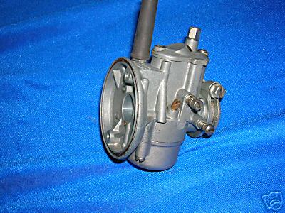

Ospite Inviato 9 Ottobre 2006 Segnala Inviato 9 Ottobre 2006 Lo so io!!!!!!!!!!!!! è un 19 per l 'ape!!!!la seconda vitina(quella piu' in alto ma sembra posta di lato) regola il minimo....se il tuo problema è che ti rimane accelerata...be'....svita la vitina che ho detto ....perchè è come se facesse da seconda regolazione...non so se mi sono spiegato bene....cioè se tu allenti tutto quello sopra ma hai l altro avvitato la vespa non torna cmq al minimo bene perchè c'è l altra regolazione....comunque se è quel tipo di 19 va benissimo ...è fatto uguale a quello per vespa ma ha in più quella vite...ciao!! Cita

Ospite Inviato 9 Ottobre 2006 Segnala Inviato 9 Ottobre 2006 aspetta che ti posto una foto e mi dici se è fatto così Cita

Ospite Inviato 9 Ottobre 2006 Segnala Inviato 9 Ottobre 2006 ecco una foto dicome è fatto quello per l ape, che va benissimo sulla vespa....comunque....nota la vitina sopra quella dell'aria...quella è quella che dicevo io.... Cita
audrey Inviato 9 Ottobre 2006 Autore Segnala Inviato 9 Ottobre 2006 BRAVO E' LUI!!!!!!grazie 10000 Cita
checco Inviato 10 Ottobre 2006 Segnala Inviato 10 Ottobre 2006 Quella in ottone è il getto del minino, quella più in alto regola l'altezza della ghigliottina al minimo,mentre quella in basso regola in maniera fine la carburazione al minimo. Checco Cita
nino74 Inviato 10 Ottobre 2006 Segnala Inviato 10 Ottobre 2006 Quella in ottone è il getto del minino, quella più in alto regola l'altezza della ghigliottina al minimo,mentre quella in basso regola in maniera fine la carburazione al minimo.Checco esatto! l'avevo scritto due volte Cita
Ospite Inviato 10 Ottobre 2006 Segnala Inviato 10 Ottobre 2006 ora che hai scoperto a che serve la vitina dicci come va!dovrebbe essere a posto...ciao!! Cita
