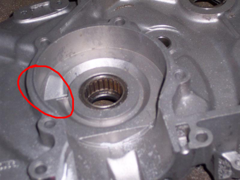

Ultras-Arce Inviato 17 Dicembre 2006 Autore Segnala Inviato 17 Dicembre 2006 Vi aggiorno con una foto del bordino di chiusura del carter che dovrebbe essere danneggiato. Cosi mi ha detto il venditore. Mancherebbe un pezzettino di lunghezza di circa 1.5 - 2 centimetri. Potrebbe essere questo il problema per il quale aspira olio da cambio ? Grazie Cita
Uno Inviato 18 Dicembre 2006 Segnala Inviato 18 Dicembre 2006 se fosse spezzato li no.. aspirerebbe aria. Ma se è spezzato dall'altro lato ( che comunica con la camera del cambio ) allora si .. cmq dipende da quanto è profonda la rottura.. usando un bel pò di pasta rossa dovrebbe tenere.. Cita
Ultras-Arce Inviato 18 Dicembre 2006 Autore Segnala Inviato 18 Dicembre 2006 Non so dove e' spezzato, ma a questo punto credo che sia li il problema. Sicuramente il bordo mancante sta nella parte che confina con l'olio del cambio. Spero si possa riparare e con pochi euro. Una buona officina di rettifica potrebbe ricostruire la parte mancante. Altrimenti lo usero' per recuperare pezzi. Cita
ho6vespe Inviato 19 Dicembre 2006 Segnala Inviato 19 Dicembre 2006 Quello cerchiato in foto è un incavo standard.. c'è su tutti i motori, la foto che hai messo mostra un carter perfetto, l'unica cosa è che mi sembra sabbiato. Se così fosse, se hanno sabbiato anche l'altro semicarter hanno "ucciso" la valvola di aspirazione, per cui il motore non va per quello. Comunque posta una foto che si capisce.. Ciao Cita
Ultras-Arce Inviato 19 Dicembre 2006 Autore Segnala Inviato 19 Dicembre 2006 La foto che ho messo non si riferisce al carter del mio motore in quanto l'ho appena comprato usato da un tizio, che mi ha detto che aspirava l'olio dal cambio. Ancora non l'ho aperto, il venditore mi aveva detto che mancava un pezzettino d'alluminio su quel bordino di chiusura dei carter. La foto l'ho inserita per far capire di cosa sto parlando il carter fotografato non e' il mio e la parte che manca sicuramente confina con l'olio. Il motore che ho comprato non e' stato sabbiato, io inizialmente l'ho comprato per ricavarci pezzi di ricambio pero' se si potesse capire il difetto e ripararlo per averlo di scorta non mi dispiacerebbe. Cita
ho6vespe Inviato 21 Dicembre 2006 Segnala Inviato 21 Dicembre 2006 Ciao, guarda che quel bordino lì non fa tenuta, infatti sui motori più vecchi (sempre con questa forma di carter intendo)neanche c'è, l'hanno aggiunto un bel pò dopo.. la tenuta la fa la guarnizione.. vedrai che è il paraolio, il mecanico neanche l'ha aperto il motore, ci scommetti? ciao Cita
