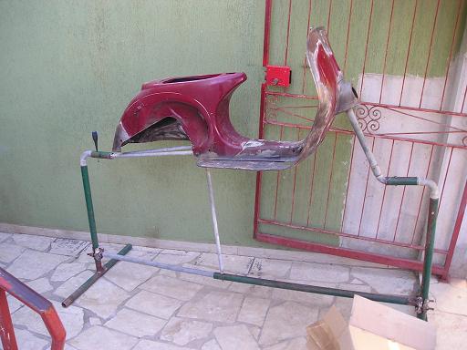

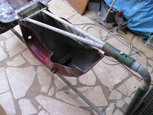

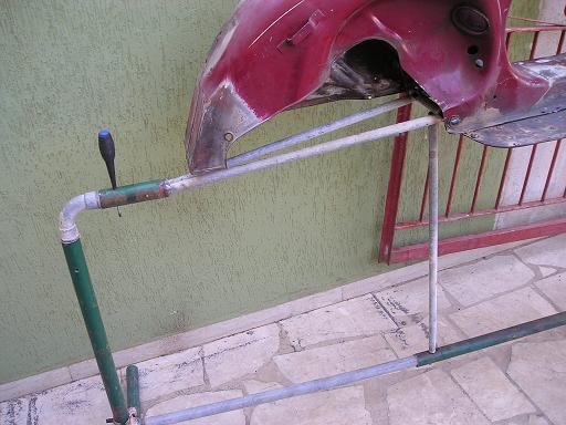

tonysubwoofer Inviato 27 Luglio 2007 Autore Segnala Inviato 27 Luglio 2007 e il piedistallo è ultimato mancano solo i perni per bloccare il tutto! Cita
Vespifero Inviato 28 Luglio 2007 Segnala Inviato 28 Luglio 2007 prenditi tutto il tempo necessario e goditi il restauro....non importa quando la finirai.. Cita

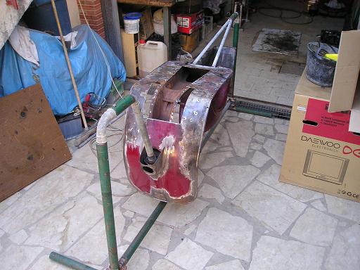

tonysubwoofer Inviato 28 Luglio 2007 Autore Segnala Inviato 28 Luglio 2007 mi sto prendendo il tempo necessario. ma se nn trovo una sabbiatrice mi sà che ci vorra molto tempo! Cita
tonysubwoofer Inviato 28 Luglio 2007 Autore Segnala Inviato 28 Luglio 2007 l' attrezzo poteva venire più professionale, ma con 0 euro nn si poteva pretendere molto Cita

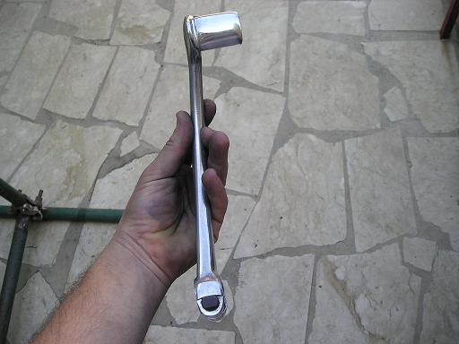

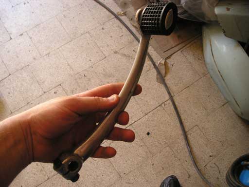

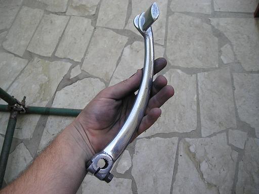

tonysubwoofer Inviato 29 Luglio 2007 Autore Segnala Inviato 29 Luglio 2007 eccomi di nuovo qua! lucidata la leva del motore! Cita
VespaET3GL Inviato 29 Luglio 2007 Segnala Inviato 29 Luglio 2007 è venuta perfetta, hai usato anche tu la pasta x cromature della arexons? io l'ho usata x il claxon del px che sto restaurando Cita
tonysubwoofer Inviato 30 Luglio 2007 Autore Segnala Inviato 30 Luglio 2007 no! uso le stesse spazzole che usano i lucidatori di alluminio se torni un pò indietro vedrai i carter della MV agusta lucidati a specchio , sembrano cromate. Cita

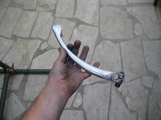

tonysubwoofer Inviato 2 Agosto 2007 Autore Segnala Inviato 2 Agosto 2007 ecco la leva con la gomma di protezione Cita

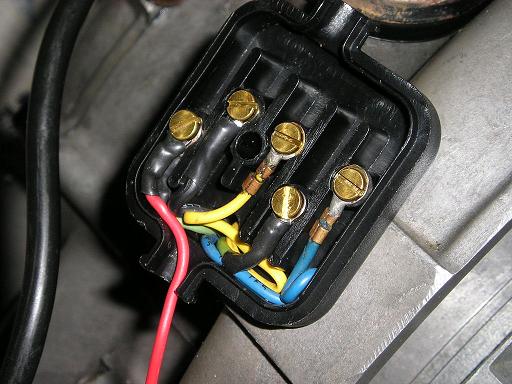

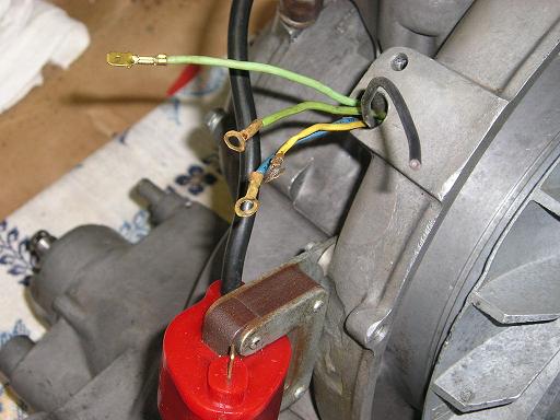

tonysubwoofer Inviato 15 Agosto 2007 Autore Segnala Inviato 15 Agosto 2007 dopo un pò di pausa riecco alcune foto! inserito la presa bassa tensione e sistemato i fili con terminali ad occhiello e guaina termoplastica Cita

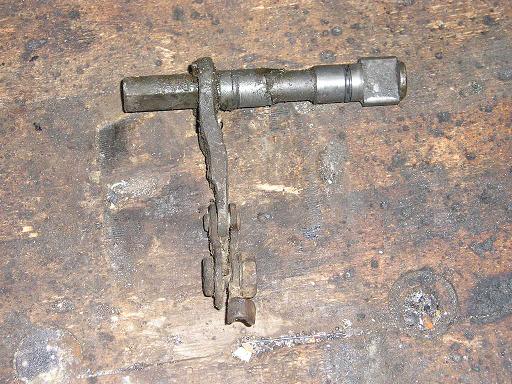

tonysubwoofer Inviato 15 Agosto 2007 Autore Segnala Inviato 15 Agosto 2007 montato la levetta freno posteriore per adesso è tutto! Cita

jay Inviato 14 Novembre 2007 Segnala Inviato 14 Novembre 2007 Ciao tonysubwoofer, avrei una domanda da farti: Di che marca sono le i contatti e il condensatore che hai comprato nuovi ? Sono originali piaggio, della EFFE o che altro ? Cita
tonysubwoofer Inviato 14 Novembre 2007 Autore Segnala Inviato 14 Novembre 2007 Ciao tonysubwoofer, avrei una domanda da farti:Di che marca sono le i contatti e il condensatore che hai comprato nuovi ? Sono originali piaggio, della EFFE o che altro ? CIAO! SONO DELLA EFFE FUNZIONANO BENISSIMO E POI MI SEMBRA CHE LI PRODUCEVA PER LA PIAGGIO! Cita
tonysubwoofer Inviato 14 Novembre 2007 Autore Segnala Inviato 14 Novembre 2007 dai normali rivenditori nella mia zona! costo totale 8euro!! Cita
