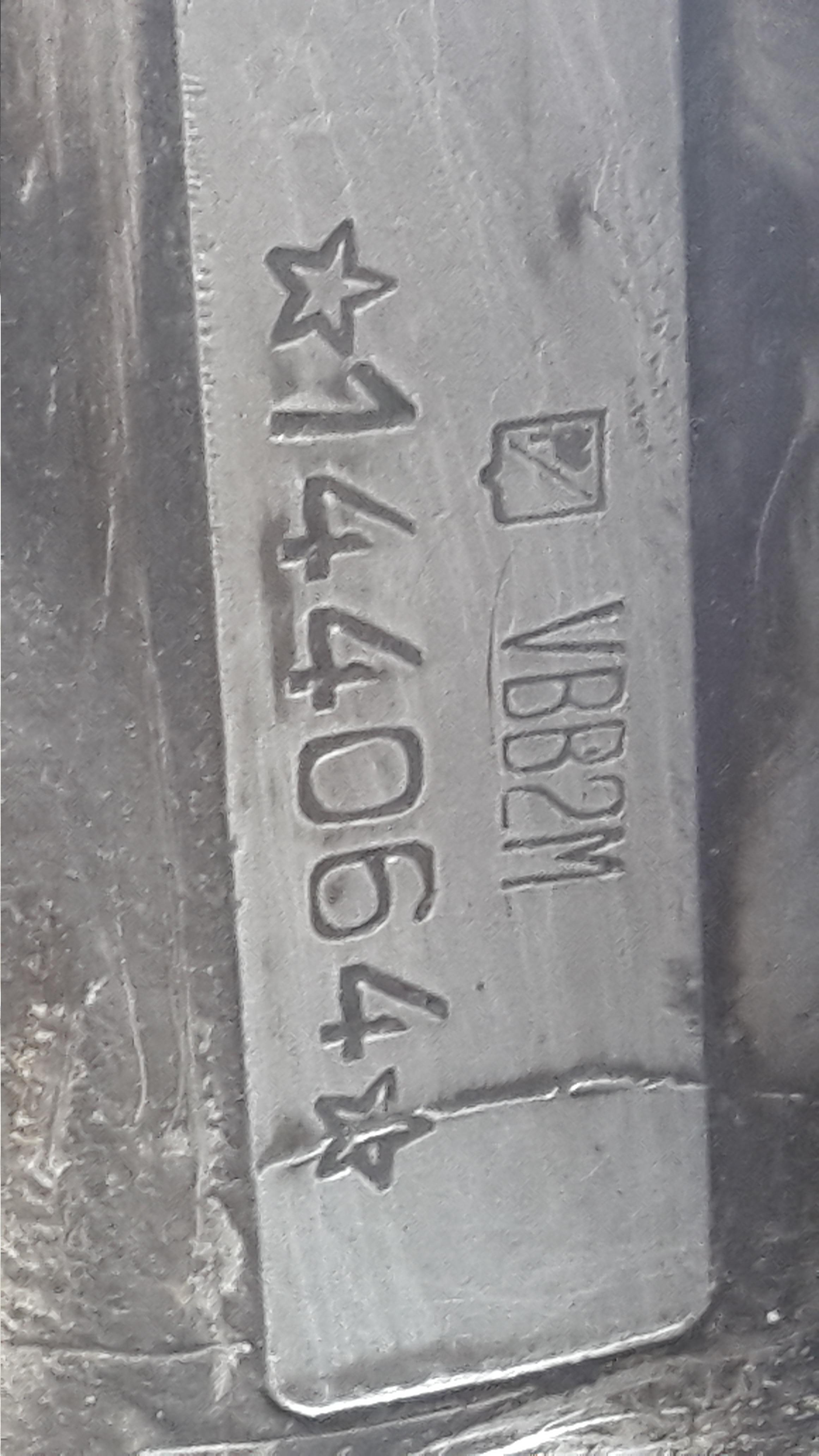

Immagino tu abbia voluto scrivere che hai acquistato una VBB2T del 1963 perché, in quell'anno, di VBA1T non ne sono state costruite.
Comunque, è un errore comune che sui libretti delle VBB2 sia indicato come sigla di motore quello della serie precedente. E' un errore che si può far correggere a mano sul libretto, come ho fatto fare anch'io sulla mia ma, molto probabilmente, ti chiederanno di fare un collaudo in motorizzazione. Porta in motorizzazione una copia della scheda tecnica omologativa, che puoi scaricare qui: http://www.vesparesources.com/files/file/79-sto-vespa-150-vbb1t-e-vbb2t/
e chiedi cosa c'è da fare per la correzione, ma ASSOLUTAMENTE NON FARTI SOSTITUIRE il libretto originale con una nuova carta di circolazione, non ce n'è bisogno. Semmai chiedi di parlare con un dirigente.
Ciao, Gino
