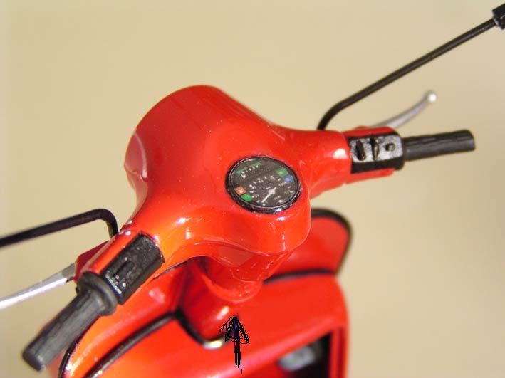

taglialo proprio in corrispindenza della saldatura porteriore lo sfili poi ne predi un'altro fai la stessa cosa e lo rimetti a posto lo saldi e lo vernici. 10 minuti in tutto.
si ma bisogna essere bravi a saldare se no viene uno schifo...e poi saldarlo una volta che lo hai messo su' non e' cosi' semplice
Ma te sei fuori......
  • 2 settimane dopo...
bhè allora perchè prenderne un'altro, si risalda il suo se è messo bene, o se deve solo verniciarlo non lo smonta nemmeno, visto che anche il nuovo lo vernicerebbe già montato
si potrebbe anche segare in 2 la vespa e vedere se nel tunnel c'è la ruggine...
apparte le battute:
stacchi il cavo conta km,sfili il cavo del freno anteriore e in 20 minuti hai la forca in mano.
non mi ricordo se anche sul px ilparapolvere da noia per togliere il parfango.
nel caso,o lo togli e spesso è un bel casino, o lo pieghi e poi lo raddrizzi una volta che hai il parafango nuovo... metodo barbaro me è solo un fucking parapolvere..
