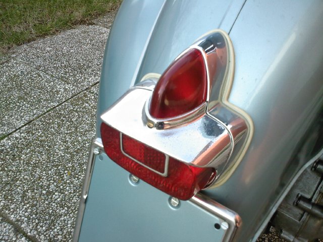

Per quanto riguarda il faro posteriore la cromatura è andata....e si è formato pure dell'ossido che ha lasciato dei buchi nella cromatura, come devo procedere?
Credo sia fatto in zama

Per il faro posteriore il discorso è complesso...è fatto di zama, lega veramente merdosa. Va ricromato, ma siccome con il tempo tende " a fiorire" si formano dei buchini sulla superficie, che con la cromatura nuova danno un effetto orrido. Il mio cromatore me li carteggia fino ad eliminare i solchi prima di cromare, però se è molto rovinato non si riesce a spianare abbastanza. dovresti sentire chi ti croma la roba!

Ecco una foto del faro posteriore, ora lo gratterò fino a tirarlo liscioMa
Ma questo faro deve avere la cornice interna come in quello postato da mike66?perchè non la ho...

Il fanale posteriore va bene, è composto da due pezzi..........il mio era messo peggio del tuo, comunque dove fanno la cromatura si arrangiano loro a smerigliarlo, il portatarga va verniciato del colore della vespa, ci va una cornice cromata, tra scocca e portatarga ci vanno dei gommini (puoi trovarli al brico center reparto idraulica in neoprene) mai sabbiare i carter.......dai un'occhiata ai restauri di Tony.........il mago.. :-)
