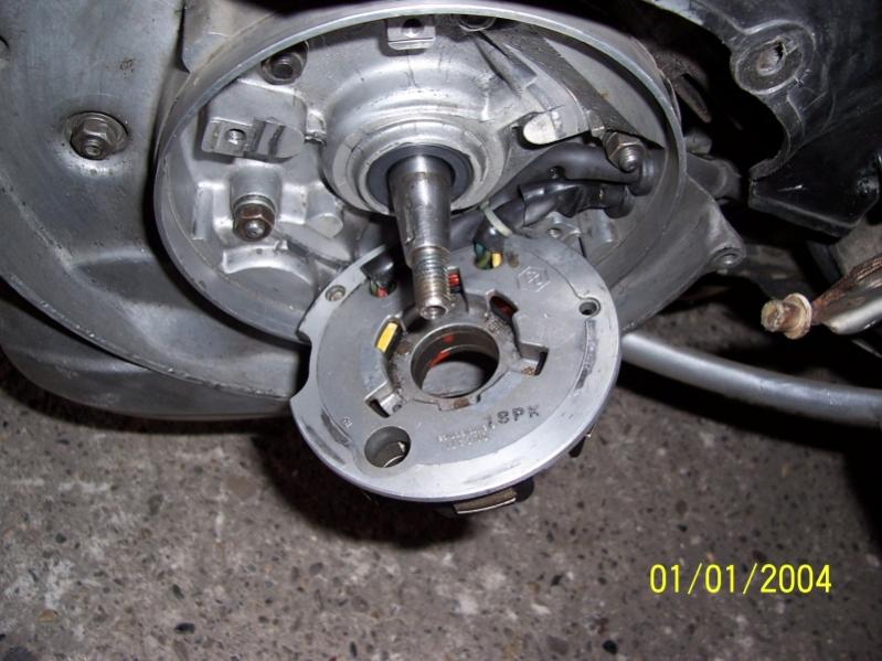

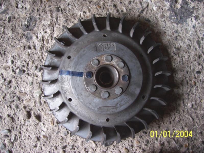

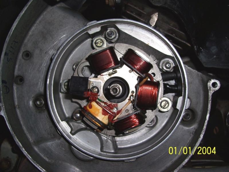

ecco le foto, in uscita a parte i fili x la centralina ho 5 fili, nero,giallo,rosso,blu,verde, tutti gli schemi che ho visto riportano con questi colori 6v

ho dato una letta veloce....
se quello della foto è lo statore che i anno dato l'unico dato che mi sento di darti per certo è che quello statore:
-o è a 12volt (Ultimi PK e/o tipo V/HP)
-o è a 6 volt (ET3)
non è misto 6volt/12volt perchè è differente, mi smbra di ricordare che abbia 4 poli e non 6
detto ciò. se insieme allo statore ti hanno anche venduto quel volano abbinato credo che al 99% sia 12 volt e non 6v
Potresti quindi provare a montare tutte le lampadine come se avessi un impianto a 12volt
poi montare tranquillamente anche un regolatore di tensione a 12volt (a 6 sono difficili da trovare), tanto il regolatore no ruba potenza perchè agisce sul voltaggio mantenendolo a 12v ma (in linea di massima) restituisce sempre la stessa corrente.
Il trucco sta (come dico sempre io su tutte le vespette) nel trovare il + corretto e bilanciato wattaggio delle lampadine
azzardando un'ipotesi direi che quello è lo statore/volano di una PK125, quindi a 6 volt
queste sono solo miei consigli e valutazioni, ma non ne sono sicuro, ci vorrebbe il consiglio di un espertone in queste cose
PS sapresti dirmi quanti fili e di che colore sono quelli che escono da questo statore?
