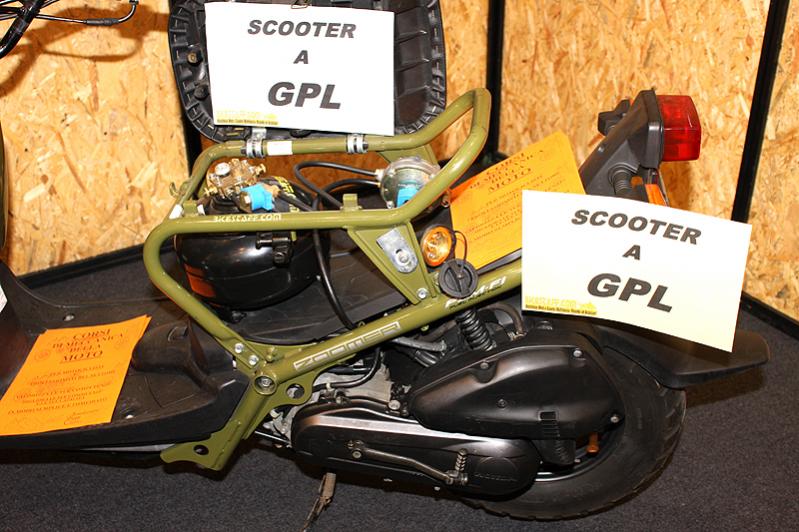

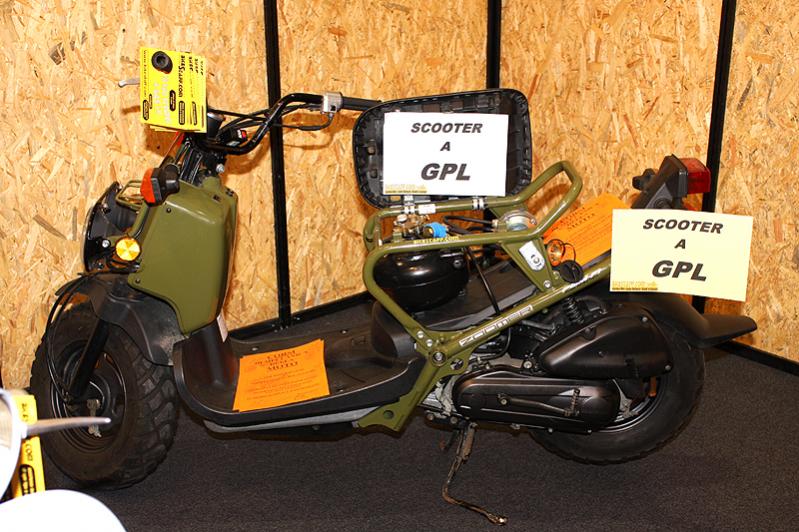

magomir200 Inviato 3 Febbraio 2010 Segnala Inviato 3 Febbraio 2010 Bikestaff.com - Gassino, lo scooter a GPLQuesto è un sito di una ditta di Milano che promette qualcosa. Per la verità al BikeShow di Padova hanno presentato una specie di scooter che andava a GPL. @Culo ok @Piccio Dal loro sito: Quali Scooter possono essere trasformati in sintesi? Possono essere trasformati: Gli scooter a due tempi fino a 50 cm3 a carburatore OMOLOGATI fino al 16-06-2002; Gli scooter a due e quattro tempi oltre 50 fino a 155 cm3 a carburatore IMMATRICOLATI fino al 31-12-2002. Per gli scooter a due tempi deve obbligatoriamente esserci il miscelatore dell'olio automatico e per tutti deve esserci un vano sottosella di dimensioni tali da contenere un casco integrale comodo. Cita

midelt Inviato 5 Febbraio 2010 Segnala Inviato 5 Febbraio 2010 Esiste la Vespa a gas! Si, può sembrare strano e bizzarro, ma c' è stato qualcuno che ha deciso di trasformare una PX, alimentandola a GPL. Il serbatoio si trova al posto del "bauletto", si intona bene con la linea, avendo la forma della ruota di scorta. Non so se abbia superato il collaudo, ma ha già percorso migliaia di Km con questa alimentazione. Mi tornano in mente i miei tentativi di anni fa, alle prese col mio "cinquantino" che anche io avevo alimentato a gas, ma percorrevo poche centinaia di metri, non sapendo come risolvere il problema della lubrificazione, ma funzionava incredibilmente bene... Preso da Curiosità, Lo sapevate che la Vespa.. notizie curiose sulla Vespa, scooter piaggio auto moto d' epoca Cita
