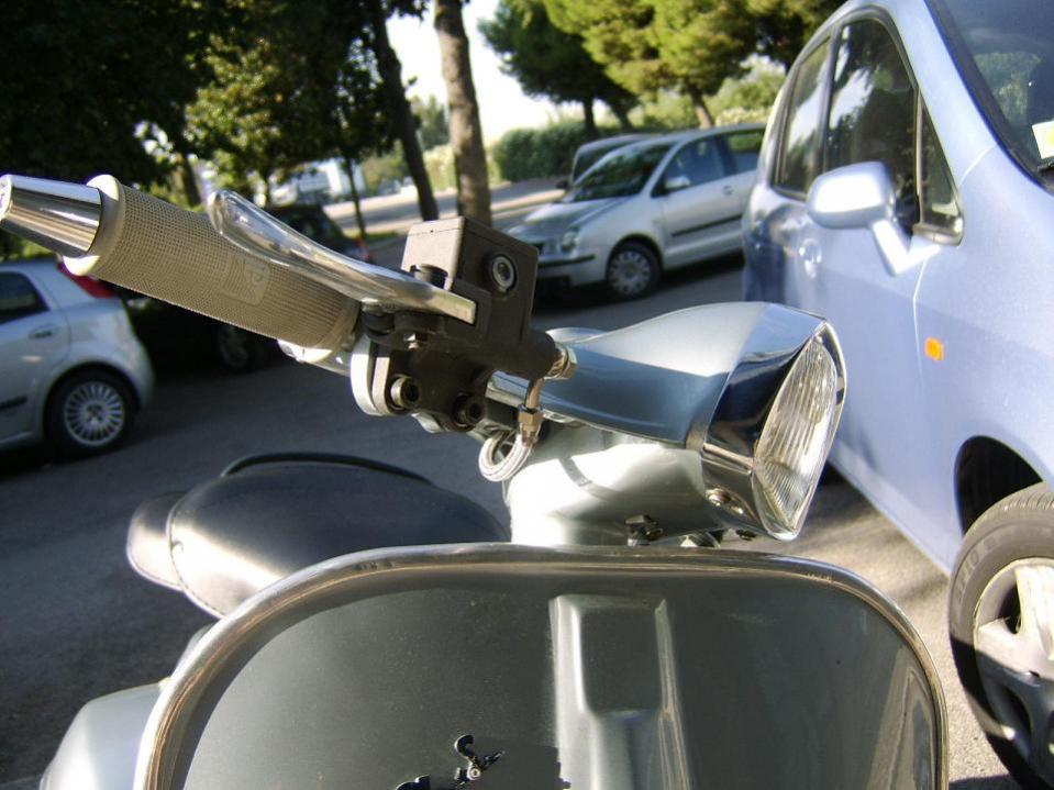

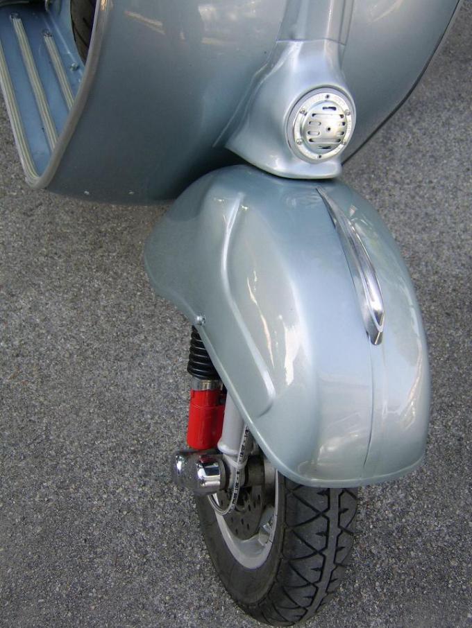

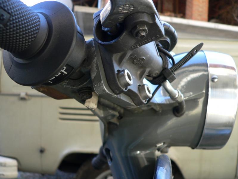

paolorally Inviato 8 Febbraio 2010 Segnala Inviato 8 Febbraio 2010 questa e la mia... ma non trovo + il link per la modifica che avevo fatto qui su VOL comunque la mia è una forca px adattata senza fare tagli sulla forca ma mettendo uno spessore di 3.8cm per non fare toccare il nasello sul parafango e alzando l'ammortizzatore di 5 cm risultato la vespa sembra + alta, ma si piega di +.ehehehehehhhh_salti Cita
pini Inviato 9 Febbraio 2010 Autore Segnala Inviato 9 Febbraio 2010 questa e la mia...ma non trovo + il link per la modifica che avevo fatto qui su VOL comunque la mia è una forca px adattata senza fare tagli sulla forca ma mettendo uno spessore di 3.8cm per non fare toccare il nasello sul parafango e alzando l'ammortizzatore di 5 cm risultato la vespa sembra + alta, ma si piega di +.ehehehehehhhh_salti cazzo hai fatto proprio una figata! complimenti. potresti spiegarmi più nel dettaglio cosa hai fatto? hai bitubo vero? Cita
paolorally Inviato 9 Febbraio 2010 Segnala Inviato 9 Febbraio 2010 potresti spiegarmi più nel dettaglio cosa hai fatto? hai bitubo vero? non ho fatto altro che sfilare la forcella della sprint e metterci una del piccss per il manubrio, l'ho tagliato e c'ho fatto saldare una piastra, dove attaccare il pompante. siccome il parafango tocca sul nasello, all'ora gli ho messo sull'attacco del cuscinetto basso uno spessore di 3.8cm per evitare di dovere tagliare il nasello. (che inevitabilmente toccherebbe colparafango) comunque non riesco a trovare il link del mio lavoro.... ma in alto pagina c'è la funzione ricerca.....se cerchi bene dovresti trovare anche altri lavori fatti da altri ragazzi cerca magari il lavoro di vespaolo, uno degli ultimi che avevo visto. buona ricerca! p.s. se non vuoi sbatterti + di tanto c'è una forca che vendono su tonazzo per adattare il freno a disco, mi pare che costi sui 300 euro ciao Cita

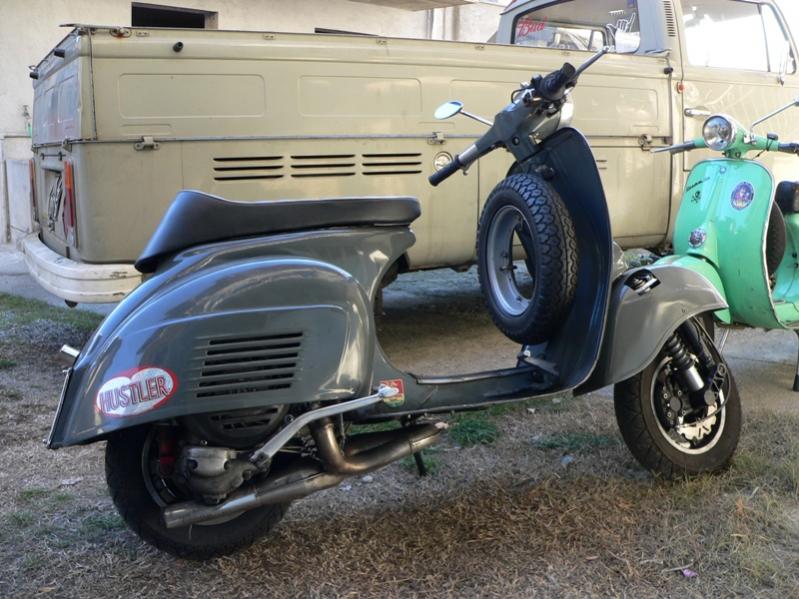

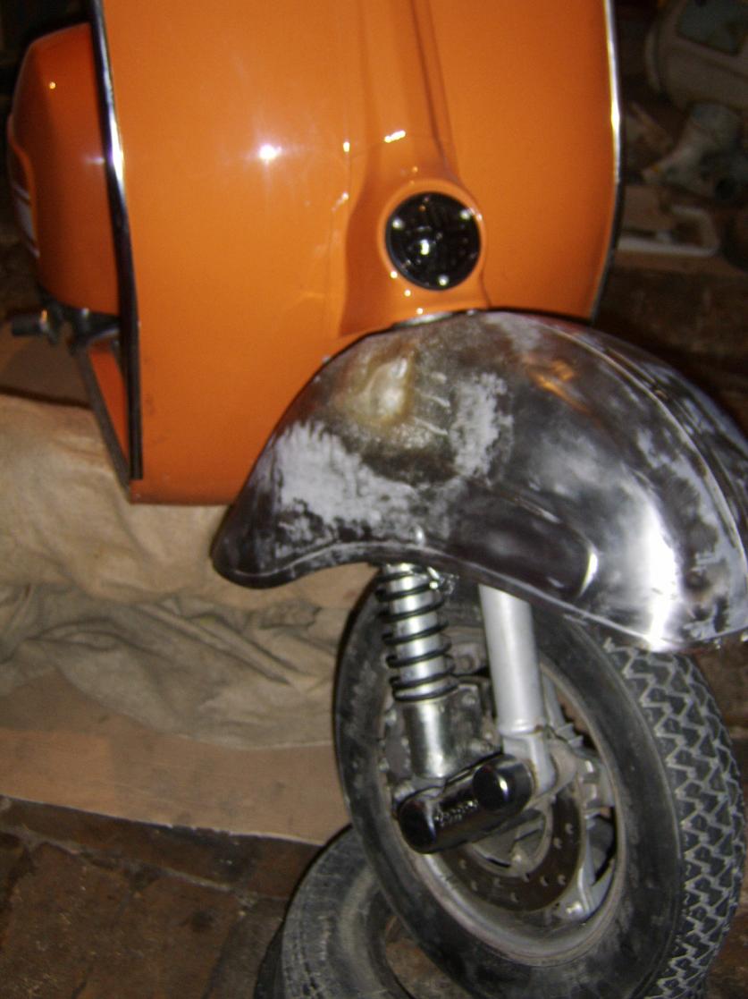

paolorally Inviato 12 Febbraio 2010 Segnala Inviato 12 Febbraio 2010 reversibile lo è per forza, perchè devi comunque comprare un'altra forca (quella del pk o pk modificata o piccs) e un'altro manubrio da tagliare e farci saldare una staffa dove ancorare il pompante. poi devi comprare un'altro parafango, come spesa siamo attorno dai 300 ai 500 euri...... ti metto un pò di foto, e ti faccio venire l'acquolina alla bocca la grigia è di paulfatz l'arancio e l'altra è la mia Cita
