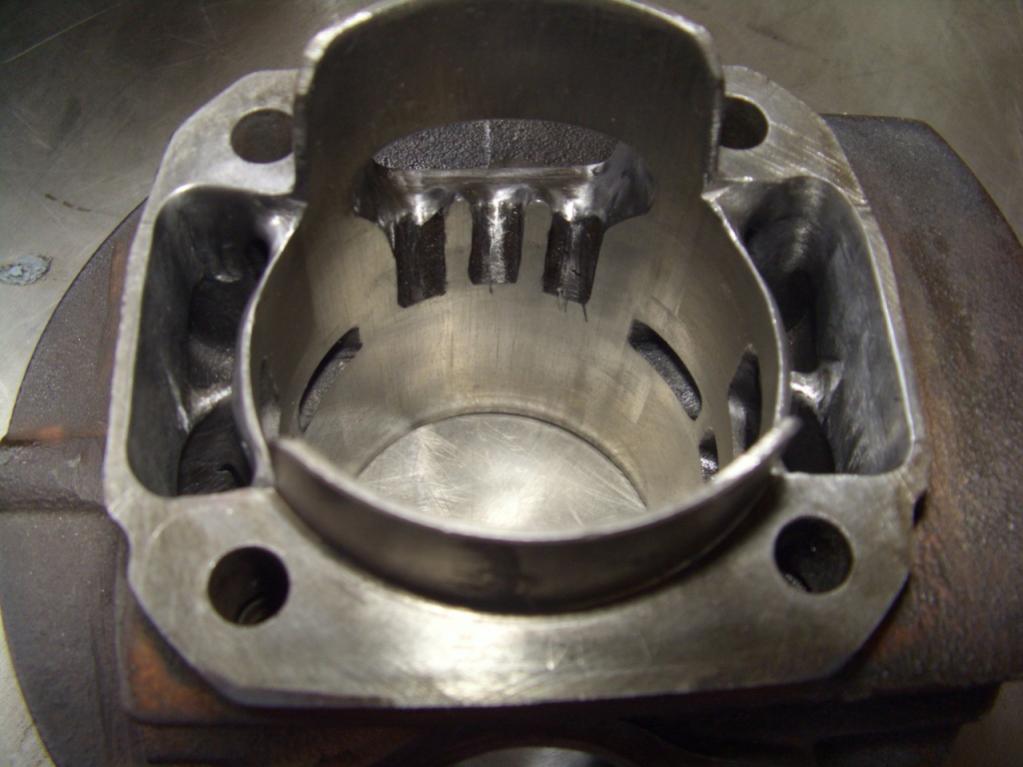

vitte-pks Inviato 15 Febbraio 2010 Autore Segnala Inviato 15 Febbraio 2010 no,invece con un collettore dritto andrebbe molto meglio che con quello ad esse ok grazie comunque dei consigli.. scusa se rompo ma già che ci sono ti chiedo un'altra info.. togliere gli archetti alla base del cilindro facendo diventare i travasi completamente aperti sui carter serve a qualcosa? ti allego una foto così capisci meglio.. come vedi gli archetti alla base del cilindro sono stati asportati.. può migliorare qualcosa? grazie Cita
ACvespaDC Inviato 15 Febbraio 2010 Segnala Inviato 15 Febbraio 2010 dubito serva,anche perchè i travasi obesi non ti fanno di certo andare di più,anzi spesso allargandoli al max si ottine l'effetto contrario a quello desiderato e comunque tu non monterai mica un 34 Cita
