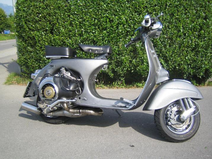

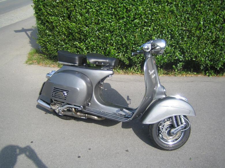

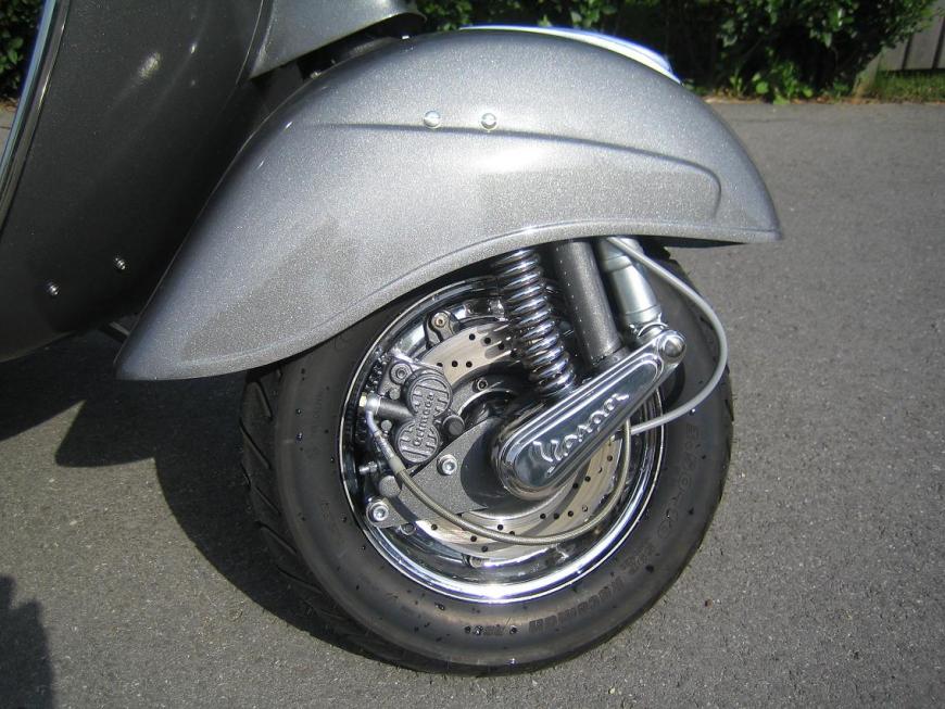

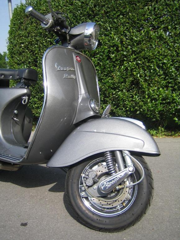

luca70 Inviato 16 Febbraio 2010 Segnala Inviato 16 Febbraio 2010 sono modifiche reversibili comunque, procurati dei doppioni di parafango e sterzo..quando ti stufi...smonti tutto e ritorni all'originale! forca px più alta di 3 cmm, devi spessorare dietro parafango lo devi aprire e allargare... Cita
andrea4566 Inviato 16 Febbraio 2010 Segnala Inviato 16 Febbraio 2010 io comprerei questo kit e un secondo manubrio: non ti sbatti, non è invasiva estecicamente e quando vuoi smonti tutto in 30 minuti Cita
luca70 Inviato 16 Febbraio 2010 Segnala Inviato 16 Febbraio 2010 non è un kit...è una forca...molto economica...e comunque un disco su una forca old è pericolosissimo...con quegl'ammortizzatori di concezione preistorica...vai a pacco in 1 decimo di secondo... Fork Vespa Sprint/Rally/TS/ Cita

pini Inviato 17 Febbraio 2010 Segnala Inviato 17 Febbraio 2010 da quello che so io si può utilizzare una forca pk 125, che non ha il difetto di essere alta come quella px. però mi sa che persiste comunque la questione del parafango (e ovviamente del manubrio, dato che la pompetta idraulica c'è sempre). io voglio farlo sulla mia sprint veloce. seguirò questo post con attenzione.. Cita
ttv Inviato 17 Febbraio 2010 Autore Segnala Inviato 17 Febbraio 2010 Oh.. Grazie a tutti! Se continuiamo è una bella cosa,così ci si chiariscono le idee.. @Piccio: questa è veramente una risposta da "amatore"...sento il gusto pieno di andare in vespa in quel che dici.Grande.. @luca 70: grazie delle foto,esemplificative....a parte il lavorone,non ho ben capito il parafango modificato su che forca l'installi.. @andrea4566: una milletta. Bella,non cambia più di tanto l'estetica,ma una milletta.. @pini: anche dell forca pk avevo sentito dire che non alzava l'anteriore..e poi che disco butto? Della questione manubrio non mi interessa,ho già a casa la pompa con rinvio a cavo da mettere sulla forca.. Dani Cita

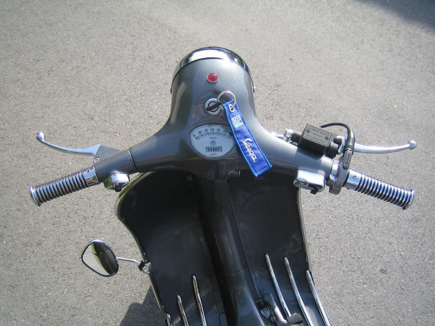

pini Inviato 17 Febbraio 2010 Segnala Inviato 17 Febbraio 2010 io personalmente pensavo di buttare su il kit disco sip, ho sentito che è molto buono (ed esteticamente bello). a proposito del freno con pompa con rinvio a cavo (detto semi-idraulico), ho sentito dire che non è un granchè, e che quindi se si fa la modifica val la pena mettere quello con la pompa a manubrio (e, quindi, conviene procurarsi un secondo manubrio). però anche questa è una cosa sentita dire, non ne ho la certezza per esperienza diretta.. conviene attendere ancora un parere da più esperti. Cita
ttv Inviato 17 Febbraio 2010 Autore Segnala Inviato 17 Febbraio 2010 io personalmente pensavo di buttare su il kit disco sip, ho sentito che è molto buono (ed esteticamente bello).a proposito del freno con pompa con rinvio a cavo (detto semi-idraulico), ho sentito dire che non è un granchè, e che quindi se si fa la modifica val la pena mettere quello con la pompa a manubrio (e, quindi, conviene procurarsi un secondo manubrio). però anche questa è una cosa sentita dire, non ne ho la certezza per esperienza diretta.. conviene attendere ancora un parere da più esperti. ah beh, ovvio che le dita che agiscono direttamente sulla leva che comprime il pistoncino della pompa è tutta un'altra cosa rispetto al cavo.. quindi kit disco per vespa pk...adesso cerco.. Cita
luca70 Inviato 17 Febbraio 2010 Segnala Inviato 17 Febbraio 2010 2 link per intenderci...uno è il mio restauro( da finire, ma solo per questioni motoristiche...) http://www.vespaonline.com/vbulletin/restauri-telai-grandi-px-pe-rally-ts-sprint-ss-gs-ecc-ecc/60568-restauro-tuning-turismoveloce-172-a.html questo è il restauro di un maestro...il mitico Vespaolo. http://www.vespaonline.com/vbulletin/elaborazioni-telai-grandi-px-pe-rally-ts-sprint-ecc-ecc/49842-granturismo-vespaolo.html ...buona lettura!! Cita

pattonzo Inviato 25 Febbraio 2010 Segnala Inviato 25 Febbraio 2010 Ciao, ecco come ho fatto io a montare la forcella pk su ts, guarda questo post http://www.vespaonline.com/vbulletin/elaborazioni-telai-grandi-px-pe-rally-ts-sprint-ecc-ecc/66700-finalmente-ho-anche-io-un-parafango.html Cita
