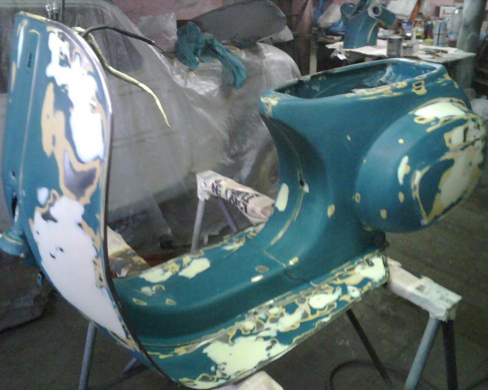

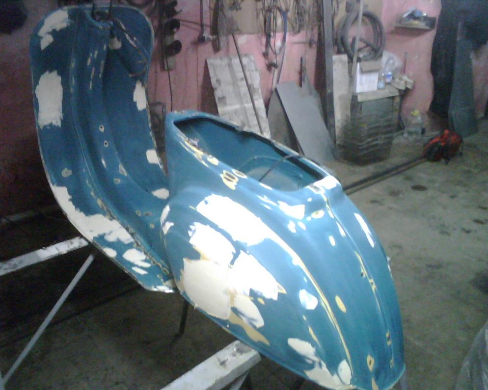

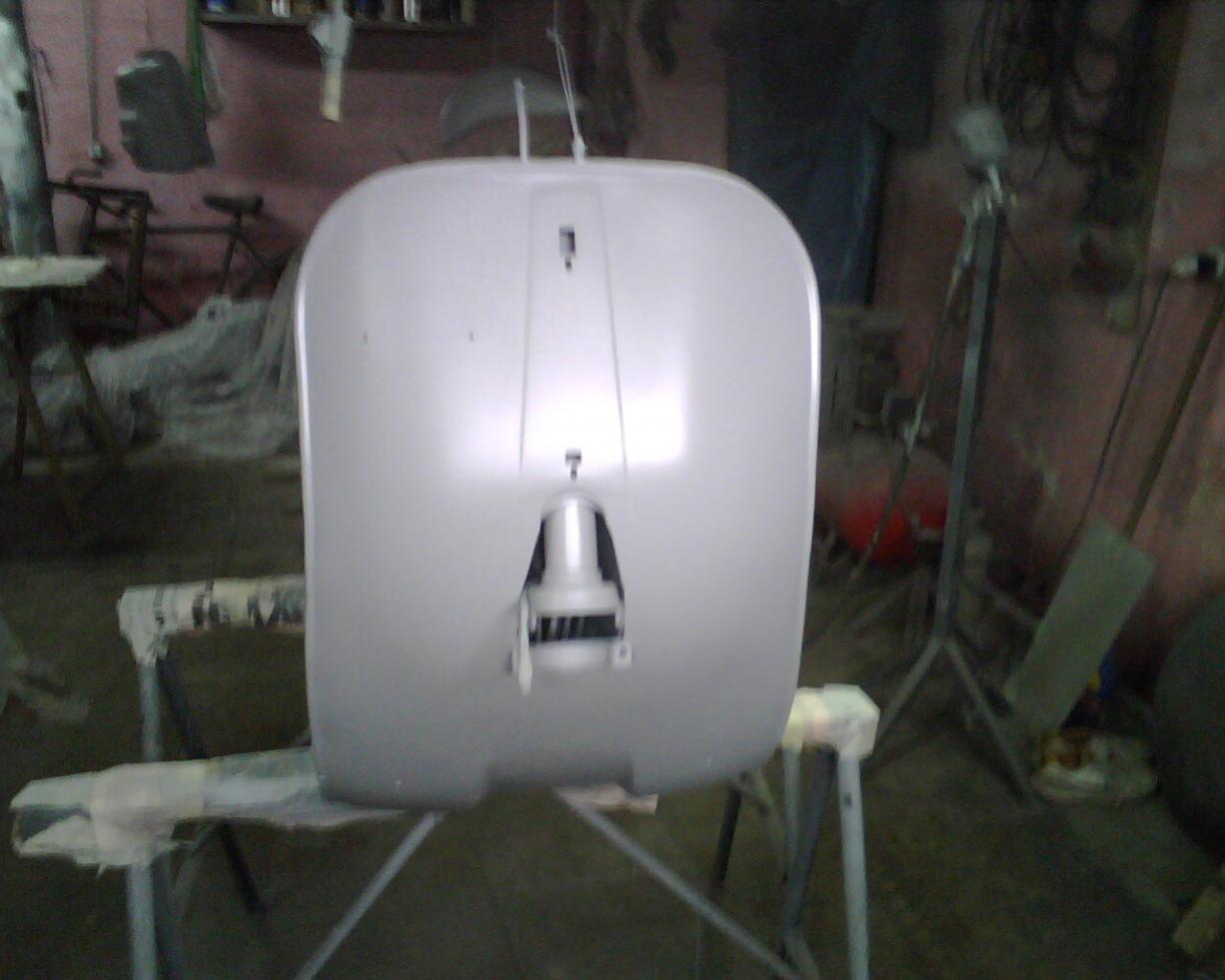

lanzo Inviato 30 Marzo 2010 Autore Segnala Inviato 30 Marzo 2010 ho intensione di montare l'albero del pk e il suo tamburo a 5 punte perchè a quanto pare la v5b3t montava già le ruote da 10 come il pk comunque visto che è la prima volta che mi accingo a questo tipo di lavori ti farò sapere cosa ne viene fuori,ma gli ingranaggi del cambio? cambiano o sono uguali da special a pk? p.s inserisco qulche foto del restauro in corso. Cita
