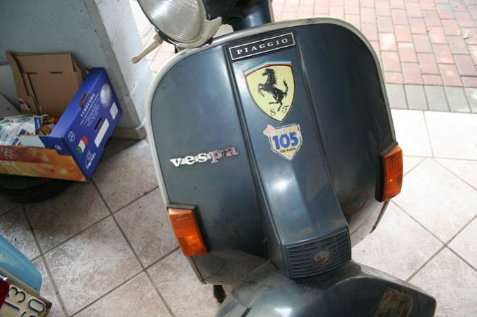

Sto restaurando un px 200 preso tempo fa, ho toltoil motore per farlo revisionare e sono alle prese con la carrozzeria.
vorrei togliere un po di ruggine, fare ritocchi e una lucidatina con pasta abrasiva, vale la pena o meglio farlo tutto?
Che codice colore ha non riesco a trovarlo.
Ci sono bombolette con vernice metallizzata?
Grazie per i consigli
IMG_4366.jpg.39b4e01a6d6d356a583543388cd
IMG_4365.jpg.c80f1497c0ea3d6feaf30b2ad08
IMG_4363.jpg.ca2b46c7044392ff2377e2432d5

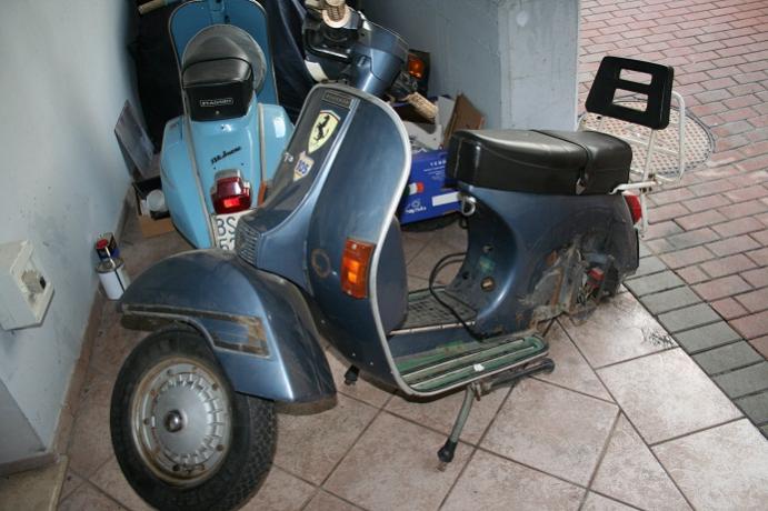

vai di conservato.....da quello che si vede - sottopedana? - sembra messo bene...
sulle bombolette metallizzate lascia perdere. da quello che ho sentito dire i risultati sono modesti...meglio con il colore a campione. essendo un metallizzato e non un pastello è un lavoro che deve esser fatto da mano esperta....insomma un colpo di bombo non va bene...il colore potrebbe essere il grigio azzurro metallizzato 7002M?
Modificato da candido
In effetti il colore potrebbe essere quello, mi confonde il fatto che ho visto un azzurro simile ma piu chiaro.
Se volessi fare da solo (facendo fare il colore a campione ) mi confermi che la procedura migliore sarebbe:
1) togliere la ruggine superficiale passando con carta a acqua
2) ritocchi a spruzzo o a pennellino??
3) pasta abrasiva
4) lucidatura
E' corretto?
Grazie
Ho telefonato ad un paio di colorifici, dove mi servo, il primo grosso della pgp e l'altro max mayer.
Il primo me la fanno ma all'acqua e secondo loro è meglio farla tutta, mentre in quello max mayer questo codice colore corrisponede ad un azzurro del 1958 alla nitro.
Quale sclego per i ritocchi?

E' uguale al mio 200 stesso colore,io gli darei una lucidata e basta,x i ritocchi poi si vede la differenza del colore,anche se è minima.Meglio rifarla tutta(se decidi) cosi' sei sicuro di non avere due tonalità di colore.

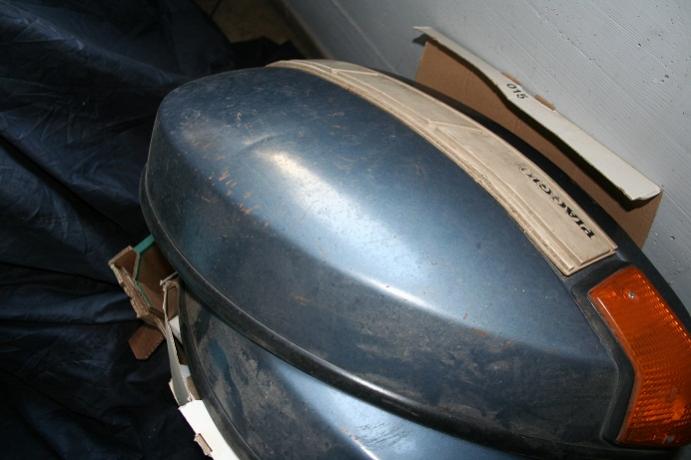

adesso la smonto per lavarla bene poi dopo l lucidatura vedo come è. il problema che ci sono dei puntini di ruggine sui cofani che probabilmente dovro rifare
ciao e grazie
