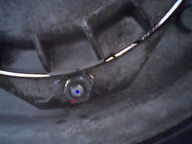

vi allego una foto
in pratica il dado (rosso) gira a vuoto avvitarsi ne svitarsi attorno alla vite (blu)
dalla parte opposta del cerchio rimane tutto fermo.
ma come puo' essere successo e soprattutto come posso rimediare?

la "vite " col punto blu è un prigioniero quandi l'altra parte non c'è la testa e se riesci a fissare il dado al prigioniero svitando uno viene via anche l'altro . per quello parlavo della saldatura visto che gira a vuoto . altrimenti puoi provare il classico modo per svitare i prigionieri . avviti un secondo dado e sviti quello rosso se fa presa dovrebbe svitare tutto . spero che tu abbia capito questa volta

invece mi sembra proprio che non si tratti d un prigioniero ricordo che dall'altro lato del tamburo c'e' la testa del bullone incastrata nella fusione del tamburo stesso. Se fosse cosi' il prigioniero non uscirebbe mai. A mio avviso devi seguire il metodo del cacciavite, io sviterei tutti i dadi poi infilerei il cacciavite tra tamburo e cerchio facendo in modo di sollevare e tenere in tensione il dado verso l'uscita. Quando il dado avra ripreso la filettatura oppure l'avra' persa tutta riuscirai a togliere il dado.

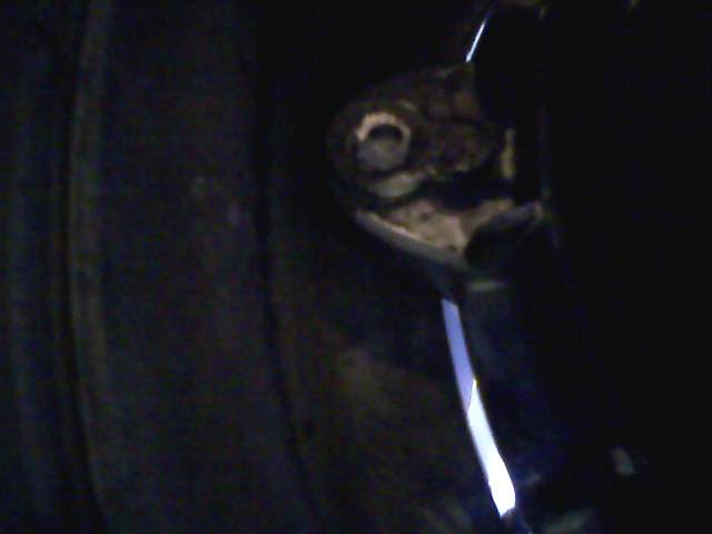

vi allego questa foto ma domattina ne faccio una piu' chiara
se non fosse un prigioniero provero' col metodo di bubbo, ma mi chiedo se si fosse sputtanata la filettatura della vte come facco a sostituirla se e' fusa con l tamburo?

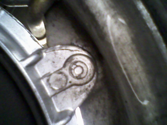

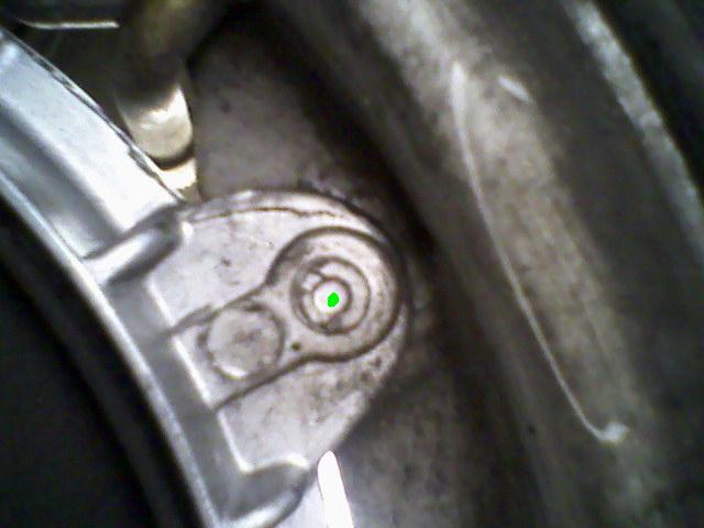

ecco una foto del retro piu' chiara
siccome non ho il flex provo con il trapano al centro (verde) indebolendolo un poco.
provo a vedere se ci riesco senza smontare il tamburo

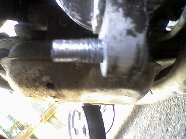

allora..
ecco cosa ho fatto
ho tolto tutti gli altri bulloni che bloccano il cerchio al tamburo e poi tirando la ruota verso l'esterno ho cominciato a svitare...
vedete un po' cosa rimane della filettatura
adesso rimane il problema di cambiare il prigioniero, ho provato con i 2 dadi ma nulla da fare, poca filettatura e non si riesce
